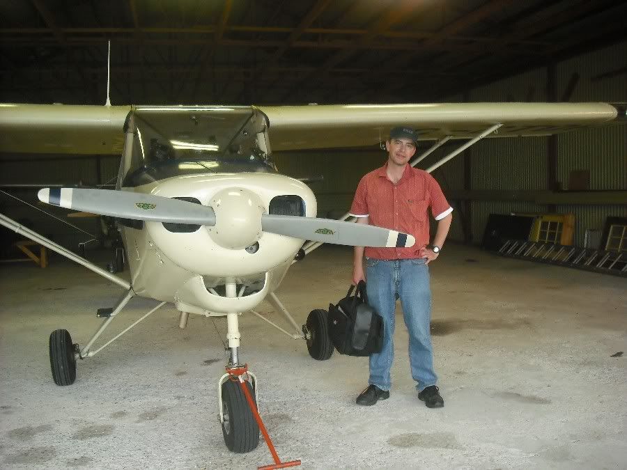

Colt a Theo.
Le voilà le Colt à Théo; quel superbe avion et il vole superbement bien!
Comme les images valent mille mots et qu'il se fait tard, on ajoutera du texte prochainement.

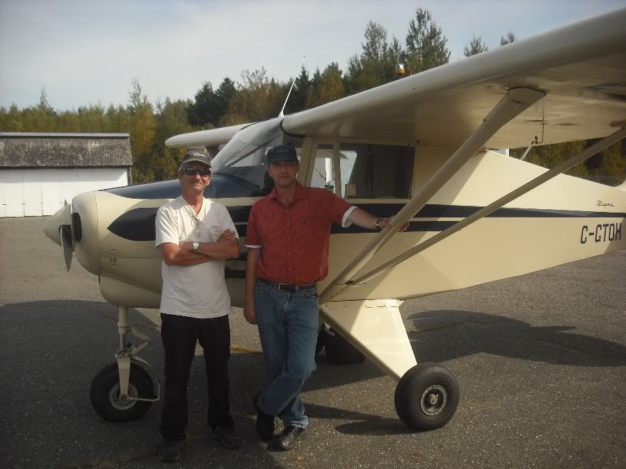

Post by C-GBVK »
Bonjour Théo
Quelle sont tes premieres impressions ?
Combien il grimpe ? pieds/minute , combien de RPM plein gaz en montant
Surveille le trottoir a Valcourt :lol:
Cela vas un peu te dépayser par rapport au Cessna 172 mais tu vas vite t' habituer .
je me souvient quand j'ai initier mon compagnon sur son Champion, il sortait de son cour sur un Cessna150 , au premier vol il voulait me battre, fort comme il est, j'en aurrait mangé toute une <<quelle cochonerie d'avion que tu ma conseillé d'acheter ? Pas pilotable, il faut tout le temps le pédaler, un coup de manche a gauche est le nez part a droite ? >> Maintenant c'est le meilleur des avions, selon lui, il me dit je sais pourquoi cela s'appelle un Champion .
Zilles doit trouver une differrence entre son O-320 et le O-235 a l'oeil les moteurs se ressemble beaucoup mais sur le siege quand on les clanchent
le dossier pousse pas trop fort dans le dos .
Si il a été arretté longtemps au début il est pas trop vigoureux mais aprés quelques heures de vol il vas se dégourdire étonne toi pas si il pompe de l'huile aprés un long arret sur les O 235 le reniflard est par en avant, il crache un peu plus . Maintient le niveau a 5 pintes, si tu le met a 6 pintes il vas en cracher rapidement une pinte .
C'est un moteur robuste il a l'architecture du O-320 mais plus allegé et piston plus petit sont défaut il est lourd pour sa puissance .
Si c'est un moteur, cylindre chromé (bande orange sur les tête) attend toi a une consommation de 1pinte au 6 heures ne soit pas inquiet tu peut l'operer comme cela pendant des années , traine une pinte d'huile dans le coffre arriere .

C-GBVK
Posts: 2489
Location: Sorel
Post by C-GBVK »
les volets ? tu vas rapidement t'habituer, Zilles vas te montrer comment on glisse et comment on sort de glissade , tu verras cela descent presque aussi vite qu'avec des volets .
Pour la visibilité c'est un peu cela pour plusieurs avions aile haute surtout si le pilote est grand il a la tête entre les deux ailes .
2500rpm en montant cela doit grimper ..
cela dépend de la vitesse que tu monte , mais tire pas trop dessus monte plus vite le moteur recoit plus d'air et un Lycoming quand il tourne a 2500rpm plein gaz en montant ils donne la majeur partie de son (jus)
Un bon cavalier comme toi tu vas vite t'habituer au deux pedales sur le plancher, tu verras que leur usage et plus requis que sur le 172
l'art du pilotage se situe dans le dosage des pieds ..
Évite le gravier et les roches (le Pacer ) c'est un mangeu d'hélice ..
Si tu est poigner pour faire de la piste de gravier met la puissance lentement laisse le rouler ensuite ouvre progressivement.
Bon dis moi pas qu ' on va finir par le voir atterrir a St Lambert ce petit colt là ;)p

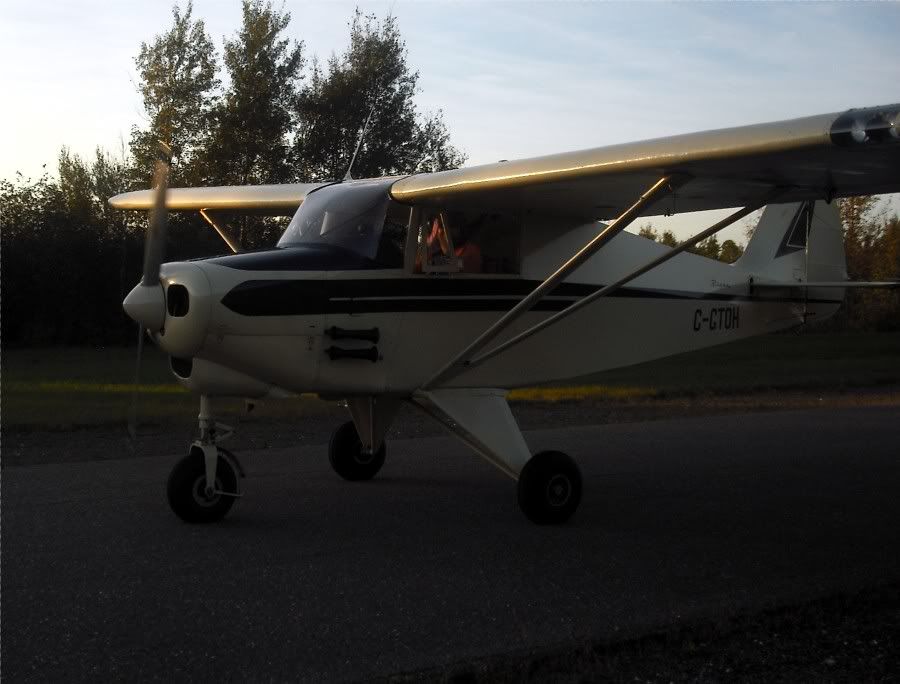

C-GBVK
Posts: 2489
Location: Sorel
Post by C-GBVK »
Theo007 wrote:merci.... Sylvain tu me rassure :wink:
André C-GBVK j'ai hate que tu vienne voir mon poulain, pour que tu regarde un peut mon hélice ...
Bob si durant l'hiver ont trouve des journée acceptable ont ira découvrir les "Bromont" et "Sherbrooke" du coin...
A l'oeil vite, une Sensenich (bout rond) la photo vue de coté donne une vague idée ,mais si le schiffres de RPM que tu donne me semble trés bon . vol avec, dompte ton poulain , preferable au début pour la prise en main operer un avion avec un pitch climb, que un pitch cruse , cela te permet en cas d'erreures et reprises tardives sur atterrissages manqués d'avoir plus de ressources .
Normalement sur ton avion c'est une 76AM6-2-48 soit une 74 48 avec les RPM que tu annonce c'est probablement une 46 de pitch
laisse la comme cela, tu vas aprecier ton avion ..
Tu sais il y a le manuel et la vrai vie , un grand nombres de pilotes de Cessna 140 on fait descendre leur pitch qui originalement etait 48 il l'on passé a 46 , ils sont bien plus a l'aise pour passer les sapins en bout de piste . La vitesse de croisiere c'est souvent un argument de marketing que le constructeur a moussé au détriment de tous les autres performances . Cela change pas grand chose prendre 5 minutes de plus sur un petit voyage . Pour nos petit avions du moment que tu tiend dans les vitesses des Cessna 150 et 172 tu peux voyager avec les autres .
