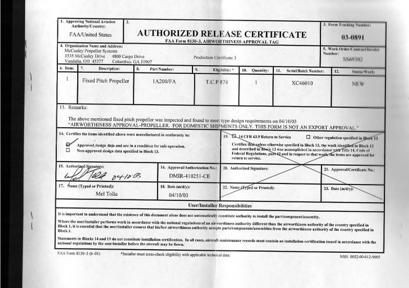

Neil wrote:C-GBVK wrote:Bonjour
Il y en qui sont bander sur la reglementation , pourtant il vole avec des avions moteur o-360 180 hp avec des hélice de Pawné qui standard d'usine sorte avec un pitch de 52" j'aimerais qu'il m'explique comment il ont fait pour les descendre a 42" 43" tout en restant dans les normes ?
Cré André, les hélice que nous avons sur nos super Cub 180 HP ce sont des hélice qui n'ont pas été coupé il sont d'origine de Mc Cauley comme ça 1A/200 FA82 possible de 40 à 45. et dans notre cas ce sont des 41 et 41 de McCauley.
Et je peux te photographier le coeur de l'hélice que il ont jamais été repuncher comme si bien le font. les form 8130 de McCauley quand les achete neuve de McCauley signé de McCauley.
Neil
http://rgl.faa.gov/Regulatory_and_Guida ... /p-874.pdf
Pour ma part, je débute dans le domaine. Haaaaa, Je comprends maintenant...... Plein de monde me disait que j'avais une hélice de Poney.... Je leur répondais que j'avais jamais vu une Poney ou meme un petit cheval qui avait une hélice..... Maintenant je sais c'est koi un Pawnee...
Voici un Pawnee:
ou
De ca tu parles Neil?
Pour ce qui est de ton hélice Jacques, je crois que si GBVK te la conseille et que BL te dit qu'elle aura les performances d'une neuve, ACHETE.

Olibuilt wrote:De ca tu parles Neil?
Oui ent plein ça Olivier ce document mais je croyais que le pich était inscrit. sur le document 8130.
je vais regardé j'en ai deux autre form 8130 en filière d'hélice neuve pour des PA18 180HP.
Si je me rappel cel que tu as à 42 de pich. as tu une photo du coeur de l'hélice avec les numéros?
