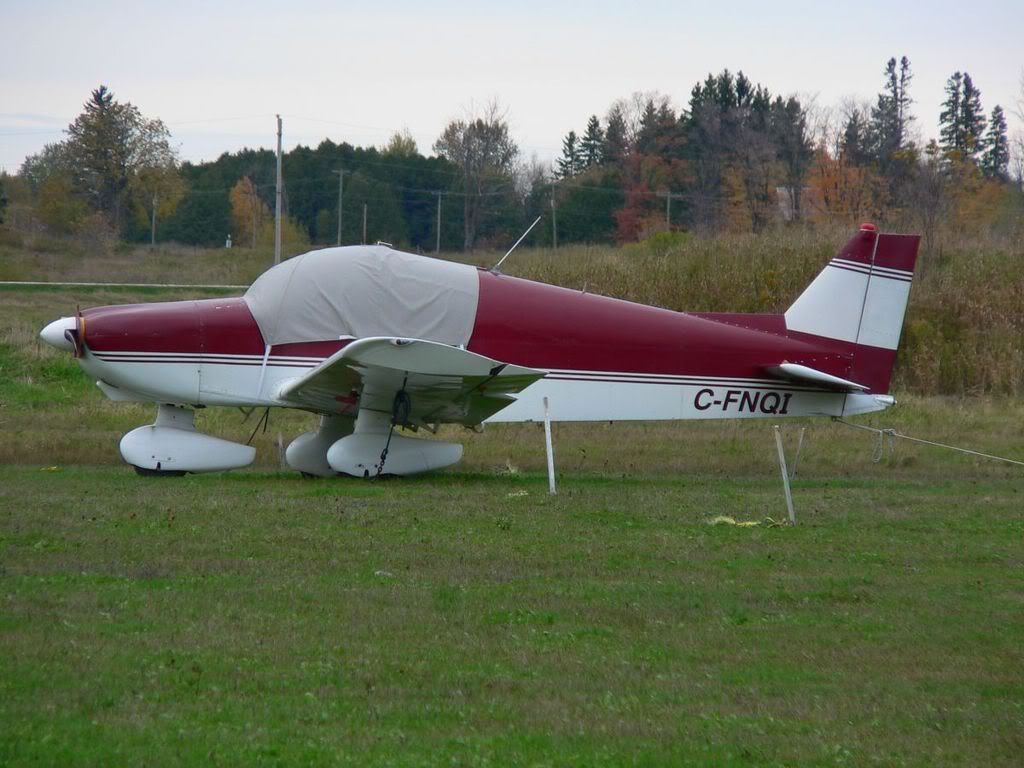

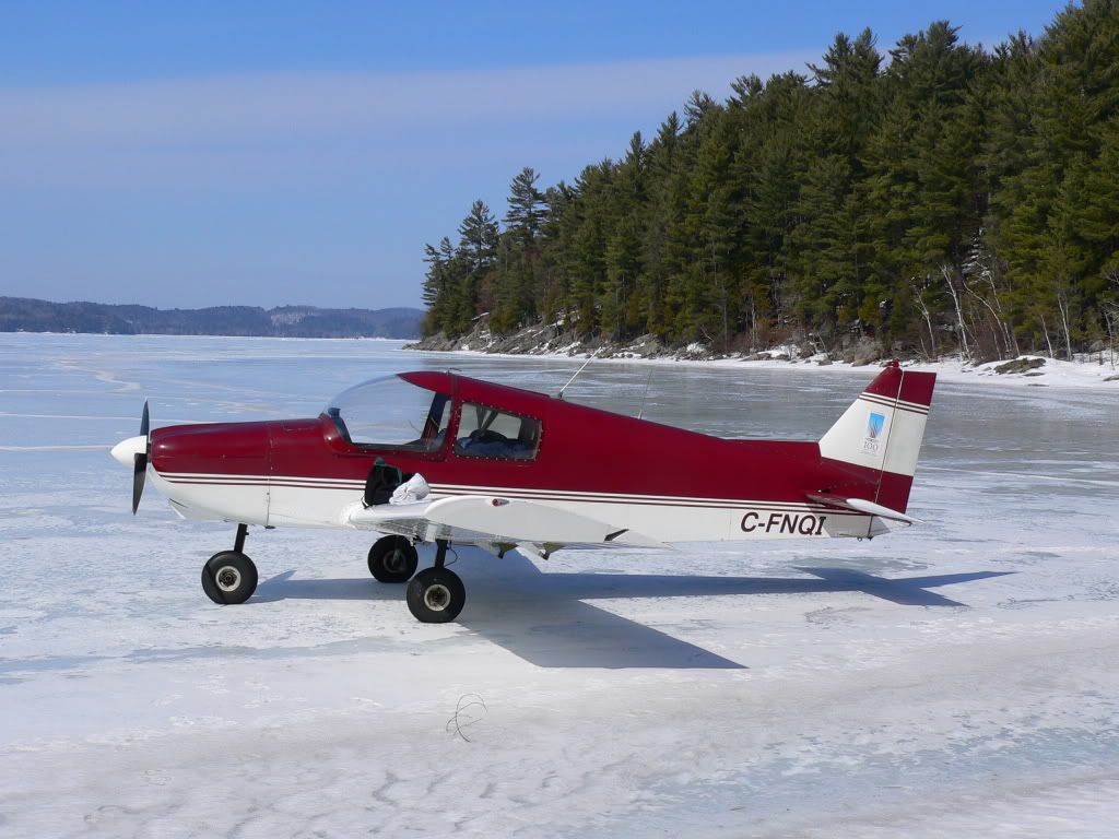

Pour l'esthétique, je pense que c'est indiscutablement plus agréable à regarder avec les carénages. Ils sont d'ailleurs chez Bernard L'Écuyer pour des soins de beauté (peinture) et j'ai hâte de les installer :P
Avec carénages :D
Sans carénages :?
Mais c'est gossant pour mettre de l'air, vérifier les freins, etc. Sauf que c'est un compromis que je suis prêt à faire. Et ça améliore la vitesse de croisière de FNQI d'environ 10-15 mph :D Et je ne me gêne pas pour aller sur les pistes de gazon ou de gravier.
Avec carénages :D
Sans carénages :?

CH300-FNQI wrote:... Et ça améliore la vitesse de croisière de FNQI d'environ 10-15 mph :D Et je ne me gêne pas pour aller sur les pistes de gazon ou de gravier.
Je seconde Pierre pour la vitesse. Le train du Cessna est mieux profilé que les Zeniths. C'est pourquoi on voit pas une aussi grosse différence de vitesse (2 noeuds...) versus les Zenith. (10-15 mph). Mon 250 ce pilote pas de la même façon avec/sans wheel pants. Avec des Wheel pants, il flotte après l'arondie. Sans Wheel pants, c'est une roche avec un rudder et des ailerons !
Patrice.
