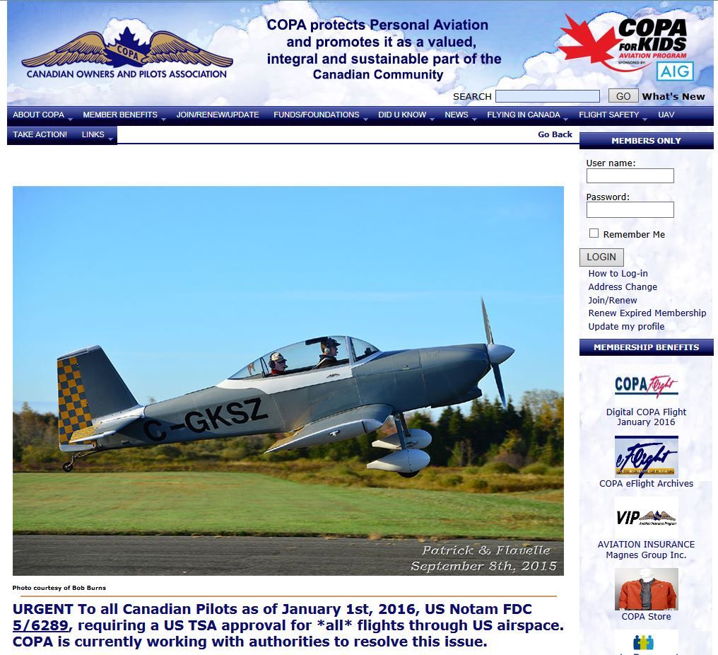

Le sujet le dit. Est-ce la bonne interprétation de ce NOTAM? :passur:

Je viens de demander à la COPA s'il save quelque chose à ce sujet.

J'avais manqué ce lien. Alors on va voir ce que COPA trouve.

Selon CBAA ca devrait ce regler dans les prochains jours pour que les avions canadien soit exempter comme dans le passé.
