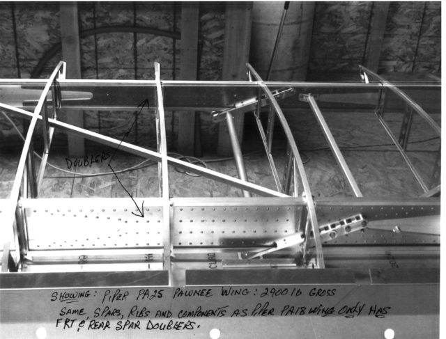

Mon Cub est à 2000 lbs gross weight. Pour le faire autoriser à cette masse, j'ai dû prouver qu'il avait été construit avec des modifications permettant de rendre la structure et les ailes plus résistante. Le tout a été envoyé à Dorval avec la demande de certificat.
Dans mon cas voici les pièces utilisé:
-Frame Smith Cub acier 4130
-Heavy Duty 5/8" strut fork (Airframe Alaska)
-Heavy duty wing Struts (Tom Leroy)
-Spar (front and rear) Aeronef Montreal (capable de 2700 lbs gross weight et 32.6% plus fort que les spars Univair)
-Piper Pawnee PA-25 doubler (en ''H'' au niveau de l'attache de la fourchette des strut voir image plus bas)
-Jury strut et jury strut spacer de chez Back Country Super Cub
-piper Pawnee PA-25 leaf spring 1'' 3/4 pour la tailwheel
Faut aussi des mods au landing gear car il doit être capable d'absorber le poids supplémentaire (tu sera surement questionné là dessus - on me l'a demandé)
À 2000# gross weight sur roues, avec un empty weight de 1111lbs, ça donne 889 lbs de Usefull load. J'ai 36 gallons de gaz.
Possibilité de mettre 150 lbs de baggage derrière, via la porte cargo et le tout reste dans le CG. Si l'avion était sur flotte je pourrais surement faire augmenter le gross weight à 2400 lbs.
Oublie pas que tu devra démontrer le tout dans ton ''climb test report'' (montée chronométré de 3000' pour connaître le taux de montée à gross weight).
http://www.airframesalaska.com/PA-18-St ... 9201-2.htm" onclick="window.open(this.href);return false;
