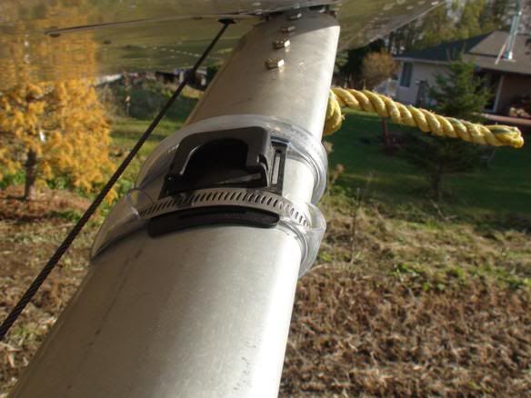

Je part un nouveau sujet sur les caméras utilisées pour filmer en vol.
J’ai acheté une petite point and shoot Canon S100, que j’adore en passant sauf que .............
Installée en mode vidéo dans l’avion, elle capte toutes les vibrations moteurs moyennement élevées ce qui rend les vidéos pas regardables.
Mon support n’est peut-être pas assez rigide même si à l’oeil, y’a rien qui bouge. Pourtant l’image de ma vielle Olympus 3.2mp achetée en 2004 ne vibre pas pantoute sur le même support.
Aucune vibration, aucun effet Jello, rien. Probablement qu’elle n’est pas assez rapide pour capter les vibrations, je sais pas ?
Mis à part un support plus rigide, est-ce qu’il y a des réglages de base qui peuvent atténuer le phénomène ?
Je vais essayer de jouer avec la résolution lors des prochains vols mais je suis pas certain que ça dépend juste de ça.
J’ai joué avec le stabilisateur d’image mais ça a pas l’air de changer grand chose.
Voici un vidéo filmé aujourd’hui qui résume bien le problème ........
Et au risque de me répéter, ma vieille Olympus alimentée au charbon et fixée au même endroit me donne un vidéo sans aucune vibration peu importe le régime moteur.
Alors si ça vous tente de partager un ti-peu de votre expérience, laissez-vous aller :wink:
[youtube]J253huI677Y[/youtube]
Sylvain, qui va laver son pare-brise demain :oops:

Mon impression c'est que le stabilisateur cause le problème.....
Je crois que c'est un mécanisme en suspension dans le boitier de la caméra..... et que dans certaines conditions de fonctionnement, tu atteins la fréquence de résonnance.....
Autrement dit les façons d'éliminer le problème serait de trouver une façon mécanique de fixer/stabiliser le stabilisateur lui même (une vis, de la colle, du foam à tour de chassis de maison) ..... Sérieusement, je pense qu'au niveau de ton support, il devrait être moins rigide pour éviter de lui transmettre la vibration. (exemple si ton passager la tiens dans ses mains l'image sera parfaite)
Utiliser un support plus mou.... et ajouter du poids à la caméra..... sauf que le problème pourrait survenir à des fréquences moins élevés..... dans des conditions d'utilisation que tu pourrais ou pourrais ne pas rencontrer.... c'est selon....

Celon ce que je vois à l'écran, c'est bel et bien le stabilisateur d'image interne qui ne fournis pas.
Je serais surpris que tu ai une option dans le menu pour le désactiver. C'est malheureusement un des points faible des cameras photo - en mode video...
On appele ça l'effet Jello. Oui c'est un peu causé par la vibration, ou c'est un peu causé par la vitesse, oui c'est un peu causé par d'autres affaires, mais en fin de compte c'est à cause que le capteur est un CMOS.
Rien à faire. Tu n'y arriveras jamais avec cette caméra.
Ton ancienne Olympus a un capteur CCD. Ce capteur là poigne image par image une après l'autre, et quand il poigne l'image, il la poigne d'un coup. Chacun des petits capteurs du capteurs en même temps. Zéro problème.
Avec les CMOS, c'est un balayage. En commençant par le coin en haut, il balaye l'image à pogner point par point. Il fait une ligne, descends à l'autre, en fait une autre...
Si tu as un peu de vibration, ou un peu de vitesse, par le temps qu'il a finit par enregistrer l'image, le bordel est pogné, le logiciel de la caméra essaye de faire de quoi avec ça, et voilà une image qui semble est prise au travers un Jello qui bouge.
Ca veut pas dire que tous les CMOS vont faire le même problème dans la même exacte situation, tu pourrais avoir une vitesse de balayage plus lente, ou plus vite, qui occasionnerait moins de problème. Mais ici, dans ton tiens d'avion, oublie ta Canon.

Je viens de relire le chapitre sur le stabilisateur d’image et j’ai plusieurs options disponibles. Le mode de stabilisation peut-être continu, prise de vue ou arrêt. Je peux aussi activer/désactiver la stabilisation mécanique dont Joclar parle.
Je viens de vérifier et le stab. d’image était en mode ‘’prise de vue’’ sauf que je viens de lire que le mode de stabilisation bascule automatiquement sur ‘’continu’’ dès qu’on tourne un vidéo. Donc ça n’a jamais été à ‘’Arrêt’’ durant mon vol.
Et du même coup, je réalise que la stabilisation mécanique a toujours été active.
Alors je vais tout mettre ça à ‘’Arrêt’’ lors du prochain vol mais avec les explications de Louis, j'ai très peu d'espoir.

Azura, essaie de mettre ta caméra en vertical plutôt qu'en horizontal. La Canon S100 a une de ses sept fonctions de stabilisation choississables en vertical seulement. Pour prendre des photos de chars de course. On voit bien que ton problème est la vibration vertical, peut-être que de la tourner, et de mettre le stabilisateur à "vertical seulement" réglerait ton problème.
Ensuite, tu zoomes moins, pour prendre plus large, et tu coupes pour revenir en largeur au montage.
Ben du trouble..... Achète un GoPro. Eux autres ont travaillé les vitesses de balayage de l'image et leurs systèmes de stabilisation pour diminuer l'effet Jello des vibrations.
Mais il y a quand même sept positions de stabilisation à tester avant d'abandonner, dans 2 positions ( vertical et horizontal, ça fait quatorze tests !! ) Ca vaut la peine même si c'était juste pour nous revenir avec des conseils.
J'ai déja eu des problemes semblable avec mes 3 caméras. C'est plus dur avoir des beaux videos de l'intérieur de l'avion que de l'extérieur. On dirait que le vent aide a enlever les vibrations.
Ton support est soit trop rigide ou trop mou... Essai de mettre un peu de rubber pour le rendre moins vibreux. Meme une GoPro monté dans l'avion m'a déja donner des video pas regardable.
Tous mes vidéos en vol sont réalisés avec un capteur CMOS sur ma caméra. Il n'y a pas seulement une question de capteur à mon avis
