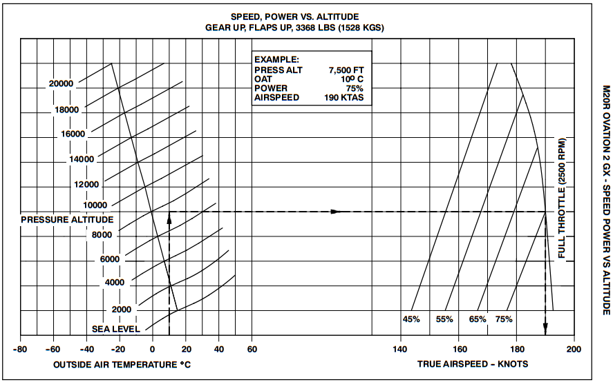

J'avoue que le turbo a un gros avantage. Mais d'après mes recherches, ça ajoute un bon motton d'argent au coût d'achat et, surtout, en overhauls. Je regarde les Cirrus turbo et les Mooneys turbo à vendre et la plupart ont un des overhauls bien avant les TBO, avec des annonces du genre: 800 TT 300 STOH ou encore 1350 TT 190 SMOH. Ça me donne l'impression que c'est plutôt fragile.
Sur les forums de Mooneys, un propriétaire de Ovation 2 dit qu'il vole généralement dans les "mid-teens" (15 000 pieds?). J'étais sceptique et je me disais qu'il devait perdre un bon 20-30 noeuds à cette altitude alors je suis allé voir le POH. D'après les graphiques, il maintient 180 KTAS jusqu'à 19000'. Pas loin d'un turbo ça. À cette altitude, il ferait 180 KTAS et consommerait 12GPH, soit 15 nm/gal. Mon DA40 que je trouvais économique fait 17 nm/gal à 10000', à peine 10% plus économique que le Mooney mais 45 noeuds moins vite. Sur un vol Montreal-Toronto, ça enlève 35 minutes (1h40 vs 2h15) -- pas négligeable.
J'avais jamais regardé ça en détail avant d'avoir l'offre que j'ai eue, mais je suis plutôt impressionné par ces chiffres...
Source: http://www.deltaaviationllc.com/Nav%20P ... 20rAFM.pdf
