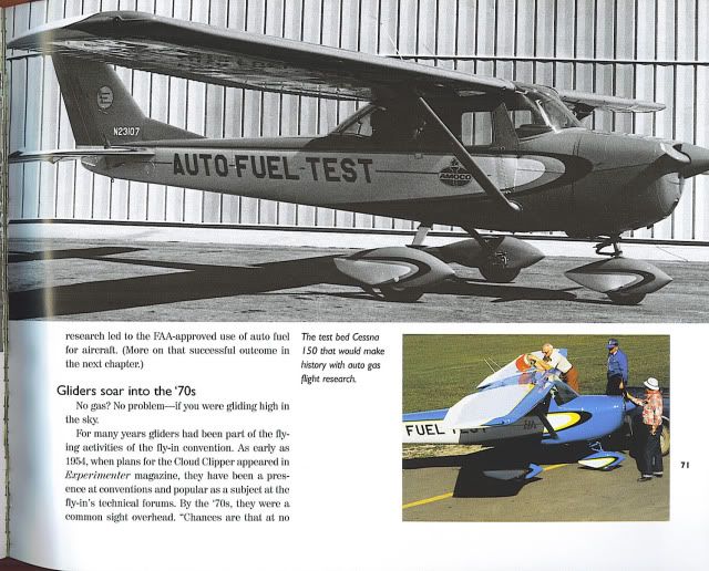

Bonjour,C-GBVK wrote: Pour avoir un bon avis il faudrait parler a ceux qui ouvre les moteurs qui font des revisions complette, et aussi parler aux pilotes qui ont du vécu exclusivement avec du carburant auto pas juste ocasionel, pas quelques centaines d'heures, mais passer au traver un cycle de vie d'un moteur .
La EAA on un test bed depuis le début des années 80 qui roule exclusivement au gas de char. 7000 heures plus tard et quelques overhaul, toujours rien de significatif.
J'ai fait refaire deux moteur chez guy paul dans les 3 dernière années et j'ai posé la question mille fois. Ils n'ont jamais vu aucun trouble sur des moteurs opérés presque exclusivement au mogas. Par contre j'ai entendu de de mon mécano qu'un C170 avait les lignes à gas corrodés (et suintait) et les réservoir en alu tout piqués à cause de l'utilisation du mogas qui contenait possiblement de l'éthanol.
