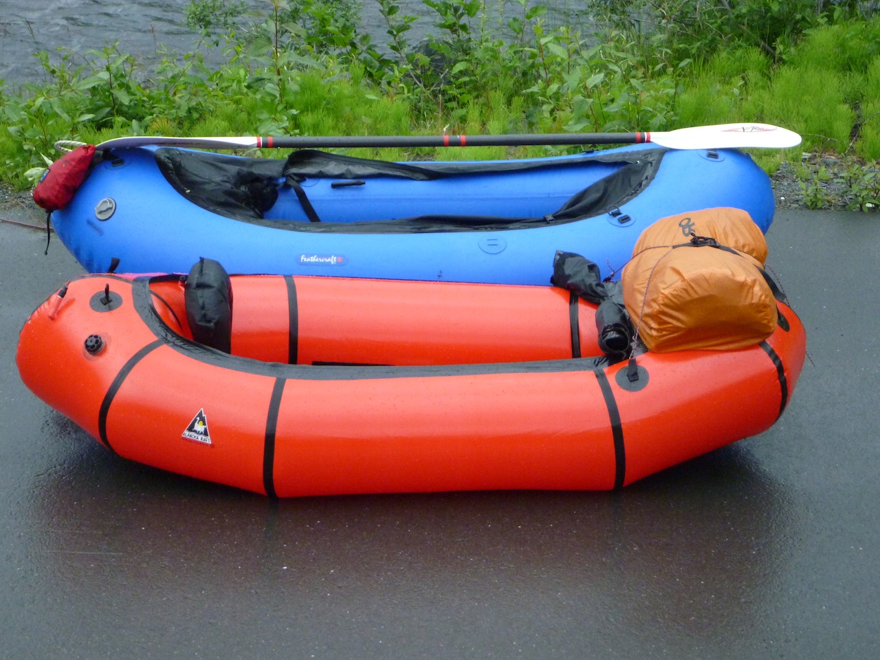

Pour un gros bateau pour deux, pesant autour de 10 livres, c'est ceux-çi:
http://feathercraft.com/inflatables/baylee-2-3.php
Pour des petits bateaux pour un, ou deux juste pour aller de l'ancre au rivage, pesant dans les 4 livres, c'est ici:
https://www.alpackaraft.com/index.cfm?f ... oductID=87
http://simonac.com/raft/
Temps de gonflage au moyen du sac pompe, autour de 2 minutes. Avec un epompe électrique sur l'allume cigar: mëme affaire.
Pour un vrai canot qui va vite, c'est packboat. Temps de montage 32 minutes pour le 17 pieds
