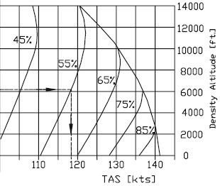

Voici ce que j'en comprends, et ça m'amène une question:
On dit dans mon POH que la puissance maximale du moteur est obtenue avec le throttle grand ouvert à une altitude de 0' dans l'atmosphère standard (i.e. 15C, 29.92 in Hg, 0' MSL, 0% humidité). Dès que tu montes au dessus d'une altitude densité de 0', le moteur fournira moins que 100% de sa puissance même avec les gaz à fond. (Ce qui n'est pas le cas avec un turbo.)
Si tu regardes le graphique que j'ai mis plus haut, 100% de puissance correspond à l'endroit où la courbe de puissance recoupe 0' d'altitude (là où on voit 143kts de croisière). De même, à 10000', même avec le throttle ouvert au max, le moteur ne sera sollicité qu'à 65% de sa capacité. Donc pas de soucis à laisser les gaz à fond à haute altitude.
Voici la question que ça m'amène. On a souvent des altitudes densité négatives au niveau du sol l'hiver (e.g. 100' MSL, -20C, point de rosée à -30C, altimètre 29.92 --> altitude densité de -4200'). Si on ouvre le throttle au max dans ces conditions, le moteur fournira-t-il plus que 100% de sa puissance maximale? Si c'est le cas, est-ce dommageable?
