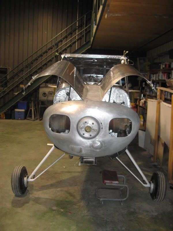

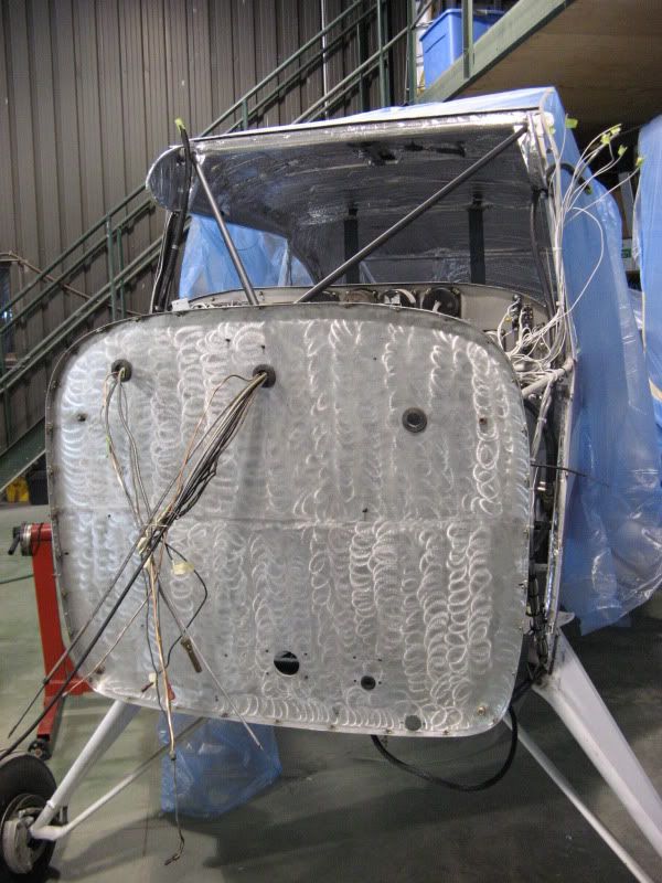

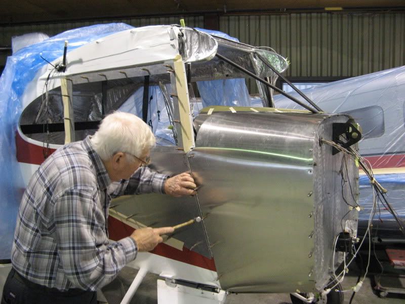

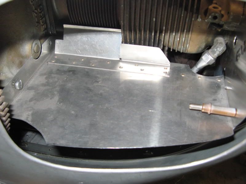

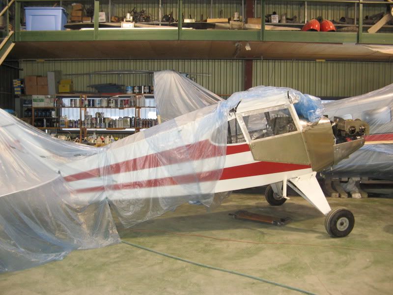

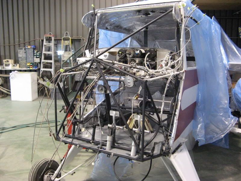

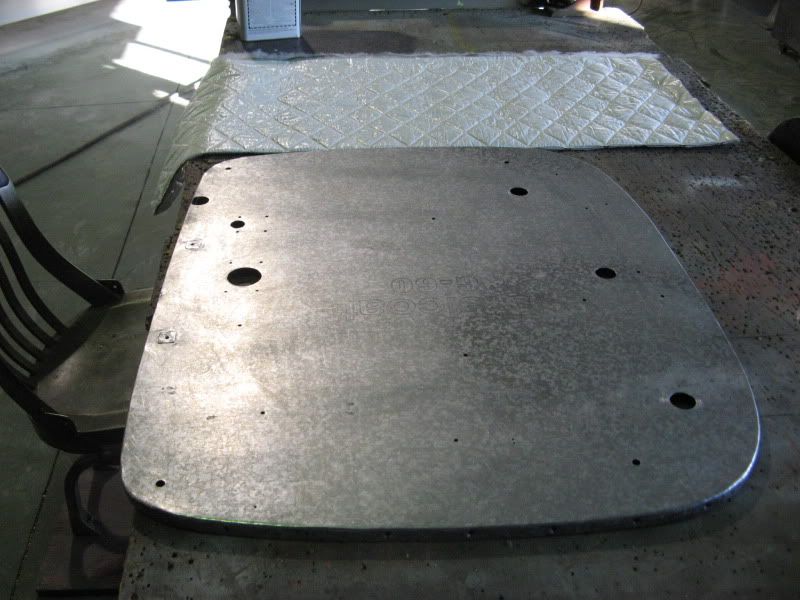

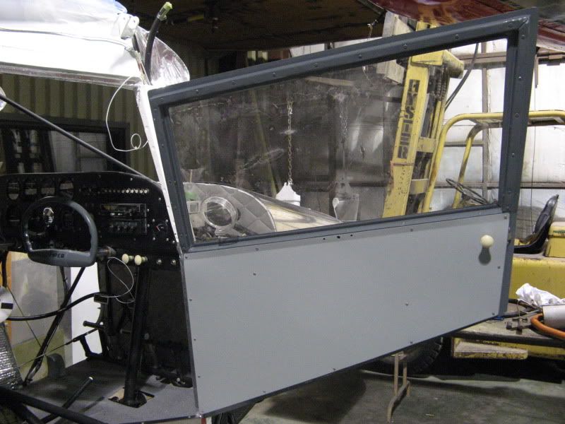

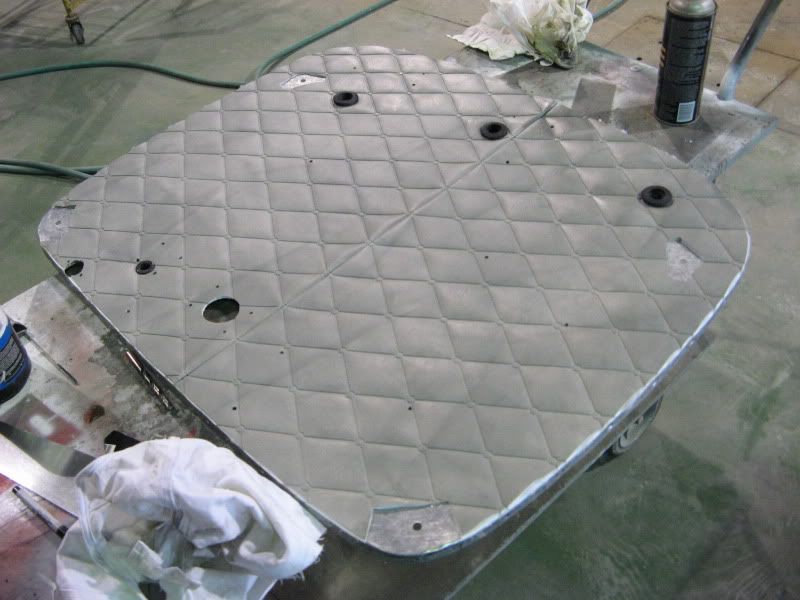

Mon ami Olivier vous a introduit mon Piper Pacer CF-IHG 1951 en Juin dernier et voici apres 6 mois de travail a temps perdu, avec une aide precieuse de mon pere et de mon employeur qui me permet de pouvoir continuer a fignoler mon projet au chaud et a l'abri des intemperis cet hiver. Merci encore!!!
Nouvelle cloison pare-feu originale avec de la tôle galvanisé et non du stainless.
Tous les capots et les panneaux d'inspection sont neuf.
Les portes pilote et passager ont recu le même traitement.

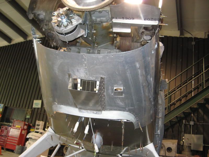

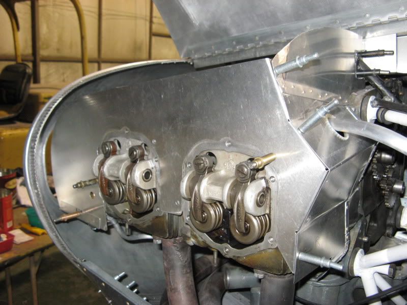

Retour des fetes donc retour a mes amours.

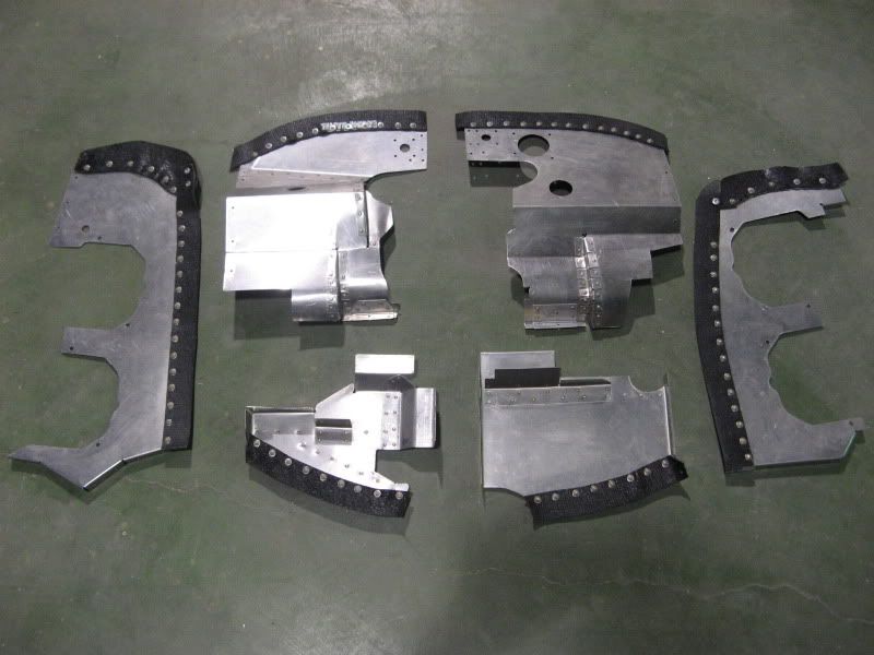

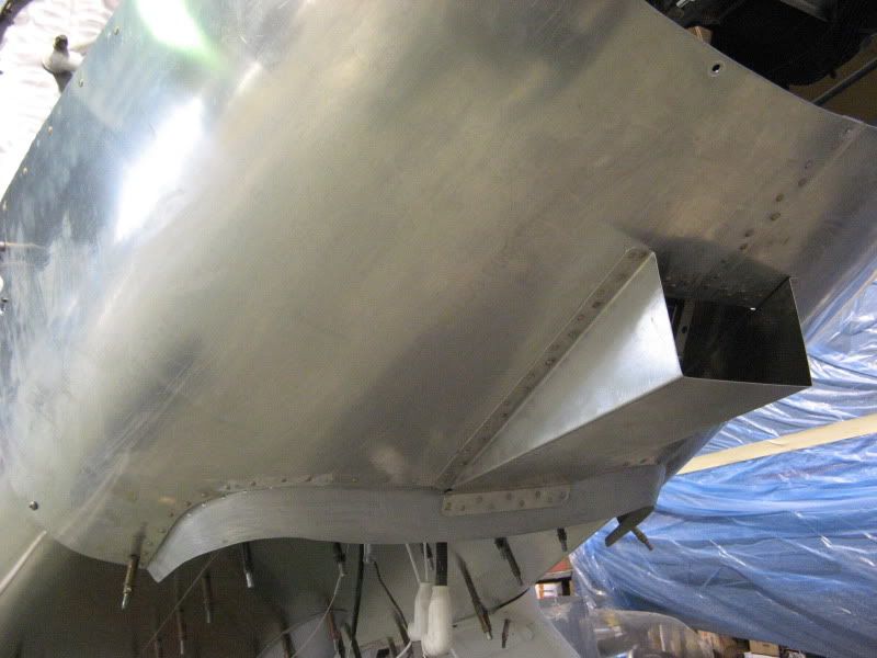

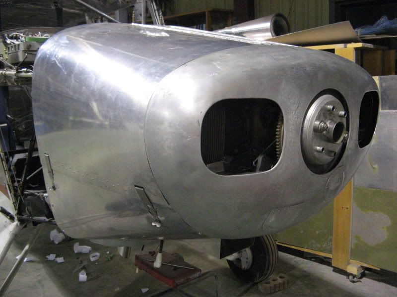

Ajustement final des capots moteur avant la peinture.
Les bandes de silicones sont prete a etre poser sur les nouveau "baffle", le seul hic je ne me decide pas sur la couleur a choisir.

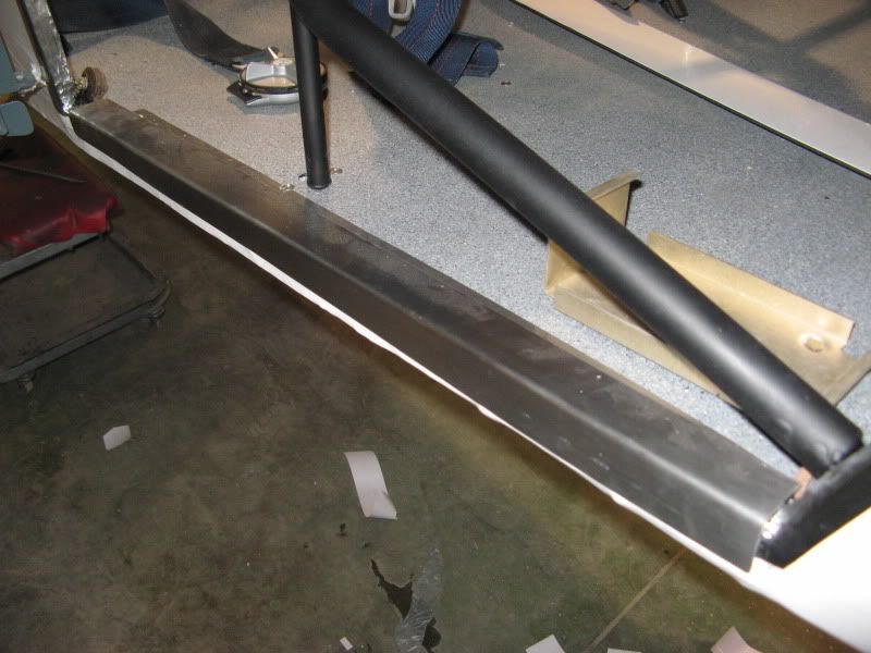

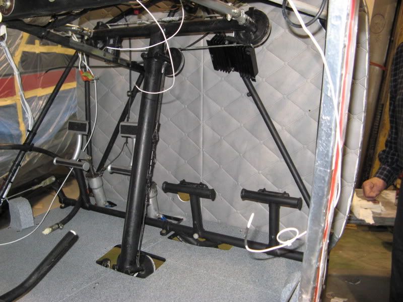

Les seuils des porte pilote et passager et stainless.

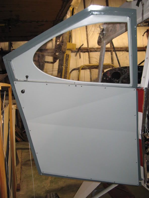

Interieur de porte a l'etape final, simple et tres leger.

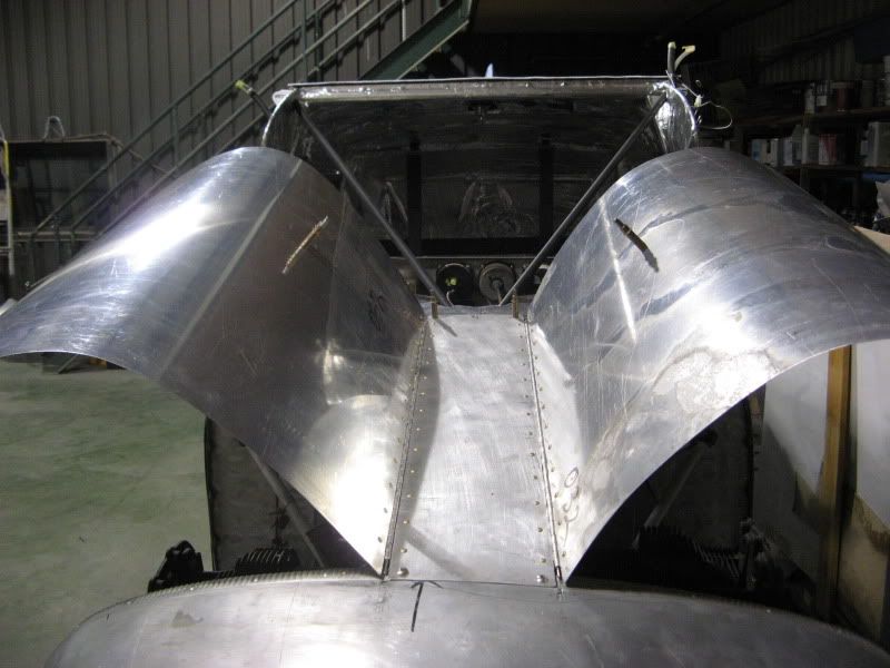

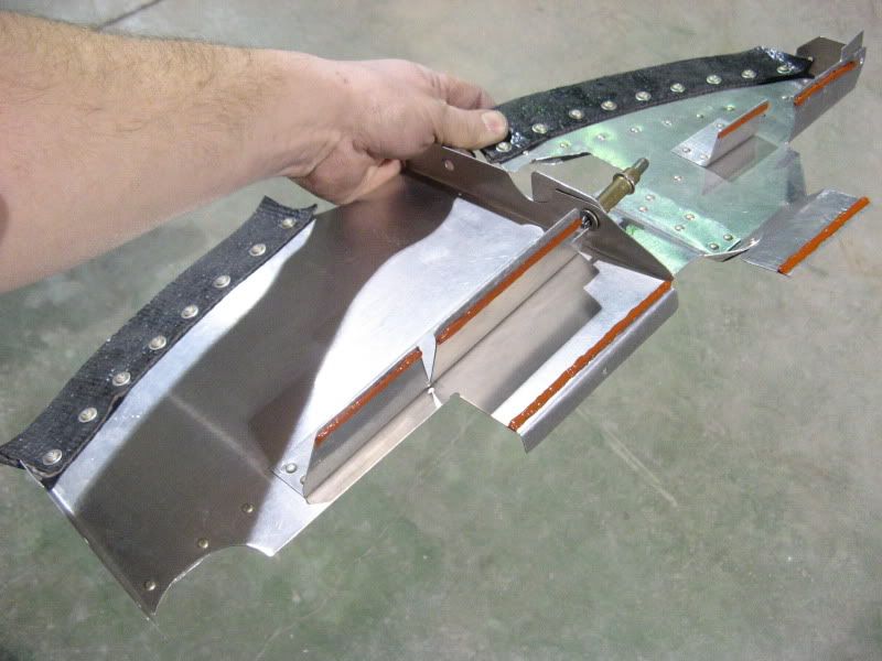

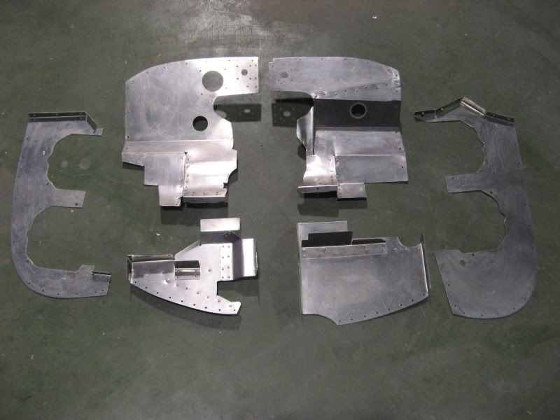

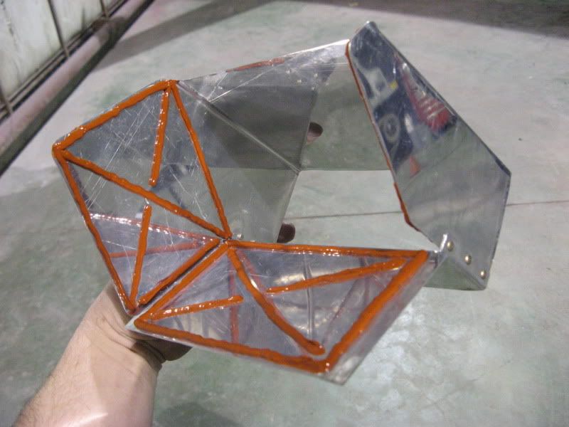

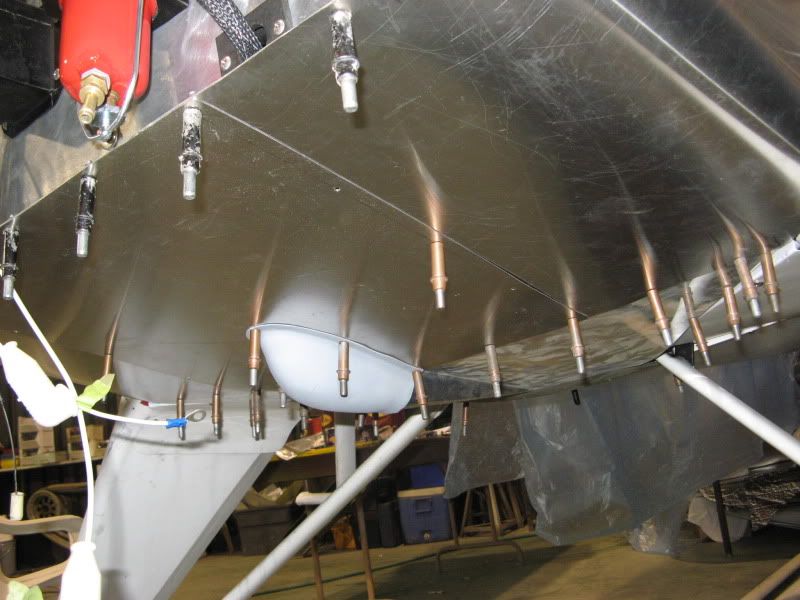

Exemplaire des deflecteur "Baffle" apres un clonage des anciens. (plutot des vieux originaux de 60 ans tout briser et tout deglinger)
J'ai decider de les laisser naturel aluminium.Les voici maintenant habiller d'une robe noir...
...et barder de silicone orange pour eviter que les ailettes de refroidessement des cylindres viennent gruger l'aluminium .
Le deflecteur du radiateur d'huile a eu le droit au meme traitement.
Les supports de capot sont installer et bien ajuster.
Faute d'avoir une voiture exotique avec des portes papillon je me contente de mes capots papillon.
J'suis pas jaloux, vraiment pas jaloux, du tout, nooooooon, ben non, absolument pas jaloux. J'adore mon cowling tout bossé sans supports. Pas jaloux non, non, non.
