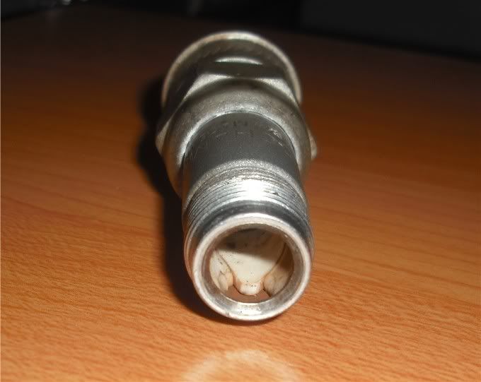

De quoi ont l'air tes bougies Jacques? Regarde ce qu'on a eu avec une de nos bougies il n'y a pas longtemps. Ça cognait pas mal en vol.

Messemble me souvenir que ton Cessna consommait beaucoup sur un autre post, as-tu pu valider si tu consommes plus que 5 -6 gp/h ?
Car si c'est le cas, c'est comme su tu ronnais sur le Chooke continuellement.
Et ainsi l'admission du mélange provenant du carburateur est pas bien chaude, et en appauvrissant le mélange ( comme le manufacturier le recommande ) on augmente les températures de tout notre moteur, huile etc...et ce faisant on diminue notre risque de givrage car l'admission est aussi plus chaude et tout le tralala.
