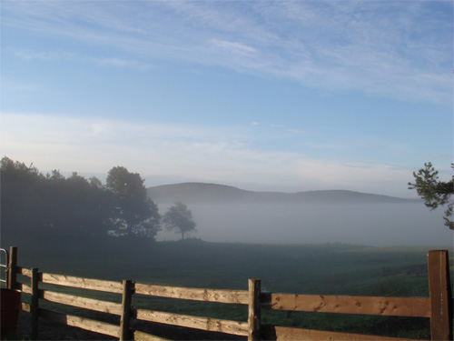

De mon coté c’est surtout pour faire de la planche pour la construction de clôture pour les chevaux et quelque “Pancarte”
Mon Moulin (ou l’opérateur) est pas "toujours" précis pour faire du beau bois de construction :roll:
J’aime bien le Mélèze et la pruche,,, Mais chez moi j’ai beaucoup beaucoup de Pin rouge et je sais pas quoi faire avec ca ce n’est pas bon pour les chevaux (de vrais petit castor)
Pour les chevaux, la pruche a une bonne réputation de résistance.
