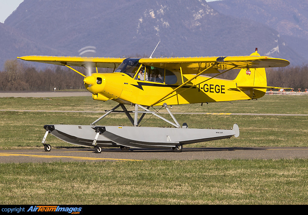

Pas un peu compliquer pour rien ? Me semble ce poser des roue amphibie sur Cest petite flotte serait plus brillant et prendre l argent pour leur gros troue de bouette et améliorer leur installation actuelle , piste , stationnement , restaurant Etcc qui serve 12 mois par année je voix beaucoup plus d'avion sur flotte qui sorte dès lac et finisse dans les aérodromes que l'inverse , je croit A mon avis que les flotteurs vont dè plus en plus devenir amphibie et ou disparaître de plusieur endroit

oli wrote:Pas un peu compliquer pour rien ? Me semble ce poser des roue amphibie sur Cest petite flotte serait plus brillant et prendre l argent pour leur gros troue de bouette et améliorer leur installation actuelle , piste , stationnement , restaurant Etcc qui serve 12 mois par année je voix beaucoup plus d'avion sur flotte qui sorte dès lac et finisse dans les aérodromes que l'inverse , je croit A mon avis que les flotteurs vont dè plus en plus devenir amphibie et ou disparaître de plusieur endroit
Quoi?
Évidemment en ville les roues ça va. Mais si tu veut aller à la pêche , pi aller au camp de chasse , ta pas toujours une piste
Sais tu combien ça coûte des flotte amphibie ?
Sais tu le poid que ça ajoute à ton appareille?
Sais tu ou on soustrait ce poid ? Directement dans la charge utile
Personnellement j'aimerais beaucoup mieux un trous de bouette que des roues!
Bob. Si tu peu me faire un trous de 2500 pi pour 10 k , je t'engage

Je parle pour alma et sont aéroport qui a une jolie piste en asphalte et tout le reste commencer a faire une piste de 2500 pied en troue de bouette pas un peu limite ? Aussi bien faire des pistes flottantes aussi cest lourd des flottes et coute cher...
Pour le poid et prix dépend des kit et des avion combien d'ultra léger ont des kit amphibie juste a victo tu en a 3 dans cours avec des moteur deux temps .. bien sur cest plus lourd mais quand même moin pire que les flottes en elle même ..
Donc bref oui tu a un poids et un prix ta raison souvent ta une machine plus grosse pour garder une qualité de charge et de fun par contre tu est capable aller partout pense pas qui vont vous faire des troue partout autour de toute les aéroport ,imagine un jolie lac stagnant apres un mois .
10 000 tu paye meme pas le diesel des pelles mécaniques 2500 pieds avez vous idées du stock a sortir etcc

tu perds au moins 200 lbs avec des flottes amphibies
Wipline ou Aerocet coute autour de 80,000$ neuve en US
plus transport, taxes , devises, installation , devinez?
je dirais 140,000$ canadien, un coup tout compté....
faque ils en vendent pas beaucoup a ce prix
mais c'est bien pratique, sécuritaire, flexible
le 200lbs se compense avec des extensions d'ailes
pis anyway on vole pas a 6 dans un hydravion

Je crois que ce bassin va servir beaucoup plus au changement de flottes saisonniers, pas uniquement pour le stationnement estival. Il y a beaucoup de flotteux autour du lac St-Jean. J`aimerais bien avoir un bassin comme ça ici à Rimouski. Je doit décoller sur un trailer au printemps ( pas tout le temps évidant ) et décoller à mon chalet (pas tres long ) à la fin de saison. Pour les flottes amphibies , je ne suis pas prêt à perdre mon payload et les performances de ma machine. Sur un ultraléger qui vole juste autour , pas de problèmes.

ttq wrote:tu perds au moins 200 lbs avec des flottes amphibies
exactement tu peux compenser et ce prix est pour avion certifié cessna 206 , 182 etcc des machines qui ont déja de grande capacité de toute facon pas 200 lbs qui change leur vie , eux il ont des avion home built ,amateur les kit vraiment moin cher
Aviat Husky, sur Wipline 2100 - Prix
Aéronef Flotteurs & Rigging Installation Le total
http://www.wipaire.com/myaircraft/piper ... floats.php" onclick="window.open(this.href);return false; regarder les prix

Ouin, quand tu vole pour la peine, ce 200 lbs, on en a besoin. J'ai 7h d'autonomie et j'en ai souvent besoin.oli wrote:de toute facon pas 200 lbs qui change leur vie
Je trouve l'idée du bassin très bonne et pour le 10 000$ à Bob, dans le bon matériel, probablement, mais pas dans l'argile

L'idée de rendre tous les appareils sur flotteurs, amphibis ne tiens pas la route, c'est trop cher,
inutile, inperformant, contre l'idée première de l'aéronautique de maintenir le poids au minimum et surtout
il faut penser au prix prohibitif des assurances quand on parle d'amphibis.
Le coté dangereux...etc...surtout avec un glassy water souvent présent sur un tel bassin.. Tsé, à $60-75.00 le voyage de terre pour remplisage ou tout autre besoin, ça monte vite les dizaines de milliers de $.
Que le sol exactement situé ou ce futur bassin d'eau soit fait de glaise et d'argile n'est à date que pure spéculation.
Et/mais, de l'argile il en faut au fond et une bonne épaisseur, car l'eau doit être retenue.
La profondeur doit être dans les 4-6 pieds.
3 pieds est nettement insuffisant, car sur la planête terre, l'eau n'est pas perpétuelle en un endroit, il y a un phénomène appelé
évaporation qui peut vider ou abaisser dangereusement un tel réservoir rapidement.
Un autre phénomène aussi appelé : Pluie peut emplir le dit réservoir, et dans ce cas, il faut prévoir
un trop plein qui pourras maintenir le bassin à un niveau maximal déterminé.
En général un bon contracteur s'empressera de soumissionner gratos pour un tel contrat.
A moins que la collusion et tout le tralala habituel de nos gestionnaires ne s'y infiltre.
Il est facile pour des fonctionnaires de rendre exorbitant , un projet qui pourrais se faire pour une bouchée de pain.
La rampe d'accès c'est plus que facile, une slab de 12 pds de largeur sur 25 pds de longueur sur 10 pouces d'épaisseur
avec qqe bonnes rodes à ciment fera la job pour une bonne centaine d'années.
Tout comme quelques grosses plaques d'acier de 1/2 pouces d'épaisseur...la rouille prendra 100000 années à les bouffer.
Encore une fois, avec une trallée d'ingénieurs qui veulent se remplir les poches tout comme leurs amis contracteurs,
peuvent facilement compliquer le tout et arrivée à un prix de malade genre $50,000 pour une rampe
qui sera k-pout dans 10 années...
A CSU3 la rampe d'accès qui est bonne pour Beaver et Otter fût installée en quelques heures avec un genre de budget
style : Je paye les poutines...cette rampe d'acier est là depuis au moins 10 années et sera là dans encore 100 ans.
Au Lac à Tortue, c'est une rampe de bille de bois qui fut probablement installée du même genre.
Cette rampe passera au travers de plusieurs dizaines d'années sans broncher et du traffic il y en a sur cette
rampe qui accueille centaines d'appareils annuellement.

bob voyon le gars a gardé les roue sortie comme si le gars laisse les roue entrer sur lasphalte vas pas être jolie , ce n 'est pas dangereux si tu fais tes check comme du monde en gros moi je voix vraiment juste un aspect argent comme vrai problèmatique pour bien des gars avant le pauvre 135 lbs de plus et toute le trouble que tu te sauve avec les saison valent le 135 lbs qui de plus avec des aileront stol etcc peu etre compensé pour les perfo.

oli wrote:bob voyon le gars a gardé les roue sortie comme si le gars laisse les roue entrer sur lasphalte vas pas être jolie , ce n 'est pas dangereux si tu fais tes check comme du monde en gros moi je voix vraiment juste un aspect argent comme vrai problèmatique pour bien des gars avant le pauvre 135 lbs de plus et toute le trouble que tu te sauve avec les saison valent le 135 lbs qui de plus avec des aileront stol etcc peu etre compensé pour les perfo.
As-tu déjà voler sur flotte?
C'est bien beau spéculer mais des flotte amphibie au double du prix que j'aurais besoin juste le printemp et l'automne . Jhypoteque mon pay load tout l'été , pour deux jour ? Des flotte amphibie tout l'été dans l'eau . Humm. Pas l'idéal b
( bearing )
Ajouter des extantions d'aile ?
Non ,
c'est moin bon dans les cross wind et c'est pas pour moi. À moin d'avoir des extantion d'aileron avec
