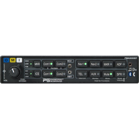

J arrives pas a placer un appel telephonique avec mes head set clarck et mon iphone brancher dans mon PMA8000B.
J arrive a entendre mais la personne qui repond ne m entend pas.
Si un de vous le fait fonctionner sur la rive sud, j aimerais vous voir faire pour comprendre ce que je fais de croche.
Alex

Un 8000B ou BT ?
Avec le 8000B c'est donc avec un fil ?
Ton fil de raccordement doit comporter 4 zones de connecteurs sur la prise iphone 3.5
Avec le BT, en Bluetooth, alors c'est autre chose comme manipulation
Dans les deux cas, je crois que ton problème est que tu es en mode musique. Faut peser le bouton TEL pour faire passer la comm dans les deux sens. En Bluetooth, il s'engage souvent tout seul en TEL mais des fois ca ne marche pas si on se trompe dans la séquence de manipulation. Alors il faut allumer le TEL directement sur l'unité 8000BT. La lumière témoin en témoigne quand c'est engagé en mode téléphone
Sinon, on entend, comme on entendrait de la musique, mais l'autre ne nous entend pas.
La lumière TEL doit être allumée pour que l'autre entende
Ici, le bouton TEL n'est pas en mode conversation bi-directionnelle

J ai pas bluetooth.Louis_greniier wrote:Un 8000B ou BT ?
Que voulez vous dire par 4 zones?
J ai mon Iphone raccorder sur le 2.5 du 8000B et meme si je selectionne tel c a marche pas plus

Quatre zone de connecteurs. Comme la prise de tes écouteurs iphone qui font aussi micro.
4 d'un bord, 3 de l'autre

C est ca mon trouble, j ai juste 3 zones de chaque cote donc j ai pas de micro?
Je vais me trouver un autre cable

Bon ben j'ai relu le manuel du PMA et il semble qu'un 3 à 3 ordinaire devrait faire. Je m'étais fait un 4 à 3 avec une switch pour passer du téléphone à la musique stéréo, mais ça ne serait pas nécessaire. Le iphone semble pouvpoir gérer l emicro en empruntant le coté gauche de l'oreille pour passer le signal du micro.
Je ne me souviens plus pourquoi j'ai un 4 à 3. Peut-être parce que je suis en stéréo. Anyway, mon 4 à 3 ne semble pas nécessaire, selon le manuel.
Pour le satellite, j'ai un 3 à 3.
Es-tu à Saint-Hubert tantôt ? J'ai un crisse de paquet de fils si tu veux en essayer un pi un autre.
Mais c'est certain que les oreillettes du iphone sont des 4 connecteurs. Mais bon, il parait que le iphone sait gérer le micro même avec un 3 connecteurs.
Fa que oublie mes recommendations, à part le fait que le bouton TEL doit etre allumé.

Tu le branches bien dans le trou direct sur le PMA ? Parce que dans un trou remote pour la musique, ça ça ne marche pas

J ai eu le plaisir de croiser Neil a l aeroport ce soir et il m a explique. C a me prend un 4 poles et un adapteur 4 a 3 pour rentrer dans le Pma. C est lui qui a fait le tient.
Je vais regarder sur le net ce que je peut trouver si non Neil pense qu il a peut etre encore le plan pour faire l adapteur.
Je vais faire des tests
Merci pour l aide
Alex
Merci pour l aide

Bonjour Alexalexfortin wrote: C est lui qui a fait le tient.
Alex
J'ai trouvé le plan du miens, Louis le siens était plus sophistiqué que le mien il pouvais passé du téléphone a la musique full stéréo il l'avait confectionné dans sont laboratoire a la maison et il avait un gros interrupteur rouge et J'ai jamais sus le secret des connections et je n'ai pas été capable de le reproduire sont fameux fils.
Le mien est simple pour le téléphone seulement, si tu veux pour la musique il te faux le fils 3 vers 3 ou demande le secret de l'interrupteur rouge a Louis.
Neil
