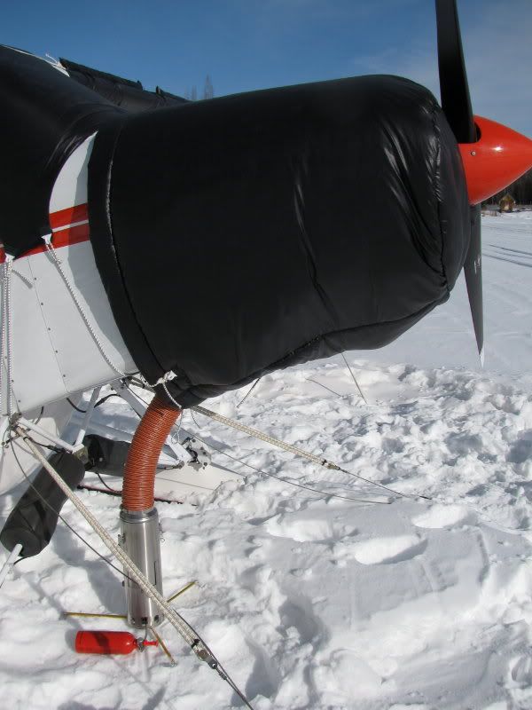

Moi c'est ca que je me fabrique avec un MSR whisperlite!
