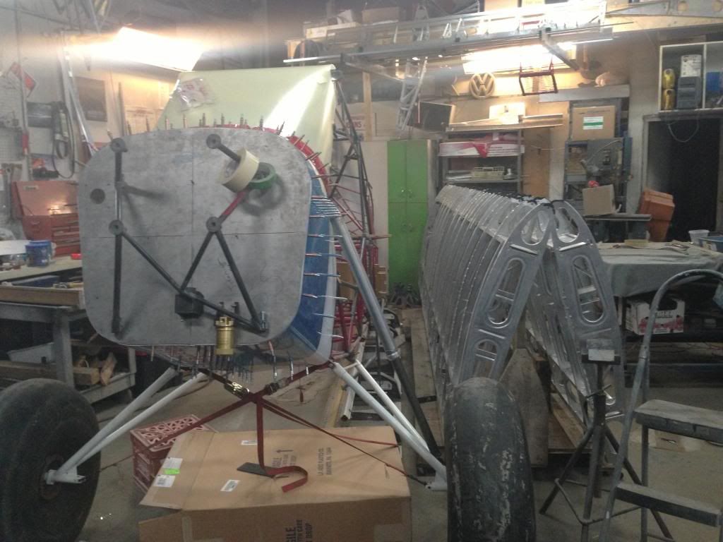

Je cherche des infos pour entoiler un avion de style Cub experimental. J'ai un projet a faire, et ce sera ma premiere expérience d'entoilage. Je cherche quelqu'un avec de l'expérience qui pourrait m'aider, rémunéré, a commencer mon projet. Je suis de St-Eustache. Toute info serait aussi appréciée....
Je m'enlignais pour de la toile medium et la colle Stewart System, et j'hésite encore entre le tape dentellé ou tape droit...
Quelqu'un a des expétience a partager??
