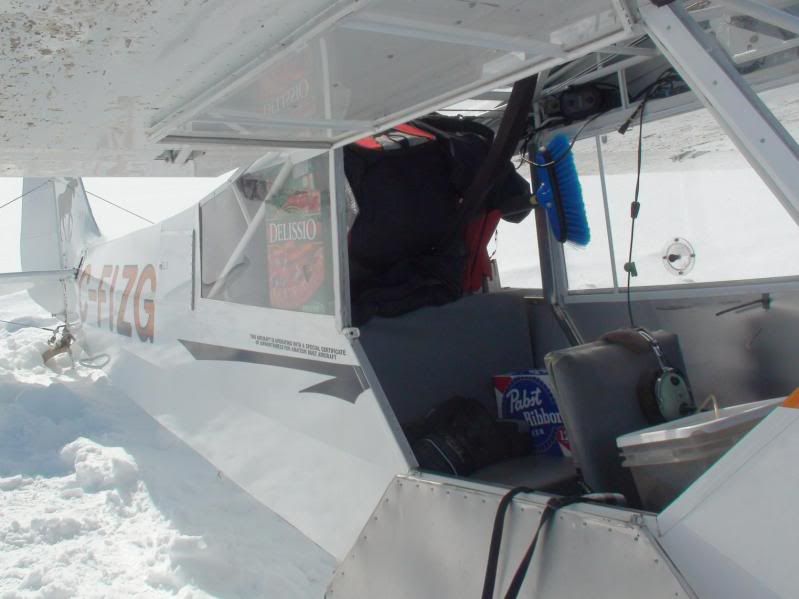

Ca te prendrais un ColtVincentD wrote:De toute façon, à 6'1'', 240 Lbs, + un passager, les choix étaient assez restraint. Je te garantie que si je rentrait dans un 152, il serait plus sur LESPACS...
Tu te tiens débout sous l'aile et pas besoin de te pencher pour rentré... A l'intérieur tu aura la meme largeur que un C172

Oui beaucoup de place et tu as droit à 100 lbs de bagagesVincentD wrote:Et j'imagine qu'il y a de la place en masse derrière les bancs pour mette du stock!!!....
C'est tantant en maudit!
Très bonne autonomie tu peux meme aller à Kabul
http://vimeo.com/18673090
Je pense vraiment que le Colt est un avion sous estimé et pourtant très accessible et pas dispendieux d'entretien
