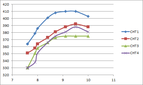

Cylindre plus chaud que les autres
J'ai un cylindre qui roule à 20-30F CHT plus chaud que les 3 autres qui sont pratiquement égaux entre eux. À un point tel qu'il se retrouve facilement au-dessus de 400F en croisière si je ne fais pas attention. J'aimerais le ramener au niveau des autres.
Je pensais que le capteur de température était défectueux. On l'a interverti avec celui d'un autre cylindre et le problème demeure. Le capteur est bon, le cylindre est bel et bien plus chaud.

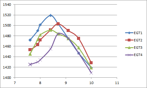

Je pensais ensuite que le mélange du cylindre était plus riche que celui des autres, ce qui expliquerait qu'il serait plus chaud si les autres cylindres sont au Peak EGT. J'ai fait le test et le cylindre atteint son peak exactement au même endroit que 2 autres qui ne sont pas aussi chauds. http://www.ailesquebecoises.com/viewtop ... &start=100
Les baffles dans le cowling semblent être en bon état et le cylindre problématique (#1) est situé juste devant l'entrée d'air du cowling, donc la ventilation doit être au moins aussi bonne que celle des autres.
Avez-vous des idées sur les pistes que je pourrais suivre pour diagnostiquer et résoudre ce problème?

Ok, merci beaucoup pour toutes ces pistes. On peut en éliminer quelques unes, mais ça m'en laisse d'autres qui n'ont pas été explorées:
- Précision du capteur CHT: pas un enjeu. On a interverti deux capteurs et les mesures sont demeurées les mêmes. On a même installé un joli capteur neuf et la température est toujours inchangée. C'est le type bayonnette.
- Obstructions dans les ailettes: inspecté en détail, rien de trouvé
- Injecteur: le mélange de ce cylindre est identique à celui des autres, comme on voit sur le graphique plus haut, mais on n'a rien à perdre à l'intervertir avec un autre cylindre. Au pire, je l'intervertirai avec celui du #4 de façon à ce qu'il roule plus pauvre que les autres et soit donc plus froid.
- Bougies: on a remplacé toutes les bougies en décembre dernier mais le problème existait avant ça. On n'a rien à perdre à les intervertir.
- Fuite dans l'admission du cylindre: intéressant et logique. Comment on teste ça?

Charles wrote:jacques wrote:Un mélange plus pauvre augmente la température de ce cylindre.
C'est vrai si tu es ROP, mais si je roule au peak EGT des cylindres plus riches (et c'est ce que je fais), le CHT du plus pauvre, qui se retrouvera LOP, sera plus froid.
Ton EGT ne représente pas seulement le résultat du mélange, plusieurs facteurs peuvent influencer les EGT autre que le mélange.
la seule façon de mesurer le mélange est d'utiliser une sonde lambda, c'est une pompe à oxygène.
