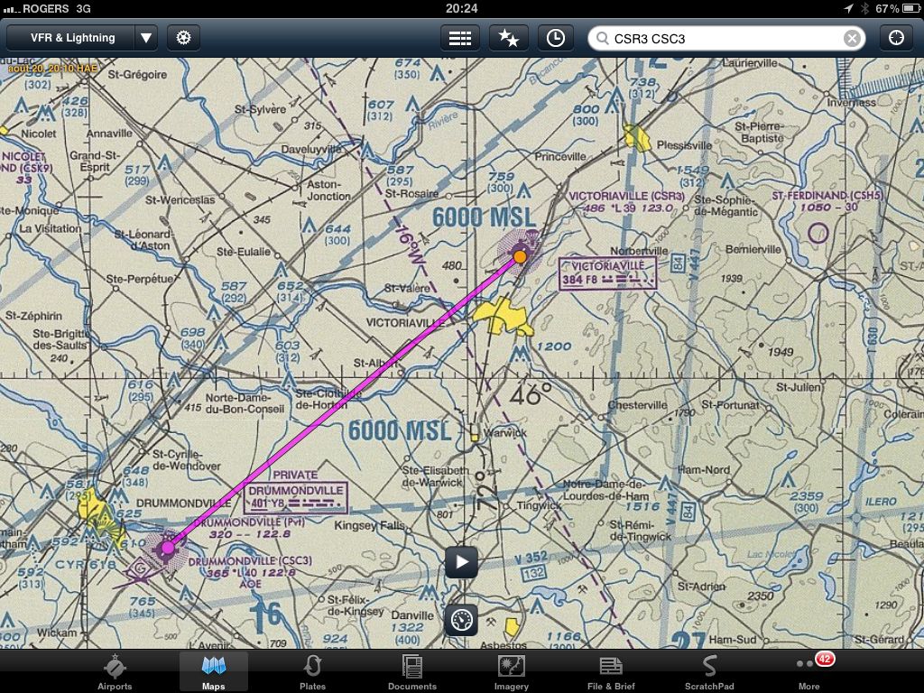

Intéressant. Et comme Drummondville est juste en dehors de la limite de ce même espace aérien dont le plafond du classe G est à 6000', ça voudrait donc dire qu'on pourrait voler de Victoriaville à Drummondville en IMC sans autorisation IFR si on ne vole pas plus haut que 6000 pieds en route ou 2200AGL dans la dernière phase de l'approche?

frac wrote:
TheNoFlyZone: Sauf erreur de ma part, l'espace au dessus de Victoriaville est en classe G jusqu'à 6000 MSL (Manuel des Espaces Aériens Désignés numéro 231).
Oui, tu as raison, cependant la classe E qui debute a 6000 pieds et plus haut n'inclut pas les voies aeriennes dans la region, et il y en a plusieurs juste a coté de CSR3.
Les voies aeriennes T616 (entre PENTU et CATOG) et V447 (entre YQB et YSC) passent juste a coté de CSR3, et celles-ci sont 8 nm de large et sont classe E a partir de 2200 AGL.
Ca te laisse pas beaucoup de marge de manoeuvre, d'autant plus qu'ìl pourrait y avoir un A330 sur V447 en descente a 4200 pieds, et ca serait totalement legal de la part de l'ATC également.
Entre toi et moi, plutot que d'éssayer de naviguer en VMC a l'écart de ces voies aériennes, appelle donc ATC au sol pour recevoir ta clairance !
Thenoflyzone
Thenoflyzone
- Membre timide
- Posts: 6
- Joined: Thu 16 Aug, 2012 15:29
- Location: Montreal
Charles wrote:Intéressant. Et comme Drummondville est juste en dehors de la limite de ce même espace aérien dont le plafond du classe G est à 6000', ça voudrait donc dire qu'on pourrait voler de Victoriaville à Drummondville en IMC sans autorisation IFR si on ne vole pas plus haut que 6000 pieds en route ou 2200AGL dans la dernière phase de l'approche?
Theoriquement, ca pourrait se faire, mais ca serait pas mal stupide de la part d'un pilote, en plus si c'est en IMC !
Faut cependant pas oublier que la classe E débute a 2200AGL (a cause de V352) au dessus de CSC3, et que l'altitude minimale (MSA) a l'est de CSC3 est de 2800 pieds ! Donc, comme tu le mentionne, la derniere portion de ton vol risque de penetrer les limites de V352 ! Pas vraiment legal, et pas vraiment smart!
Comme ils le disent en anglais, THAT'S CUTTING IT CLOSE !
Il faut pas oublier que ATC pourait avoir un gros porteur sur V352, juste au dessus de CSC3, a 4000 pieds, et c'est legal.
Thenoflyzone
frac
- Posts: 345
- Joined: Sun 08 Jan, 2006 09:09
- Location: Paris
Thenoflyzone wrote:Oui, tu as raison, cependant la classe E qui debute a 6000 pieds et plus haut n'inclut pas les voies aeriennes dans la region, et il y en a plusieurs juste a coté de CSR3.
C'est pourquoi j'ai vérifié dans le manuel et pour moi, les deux seules voies aériennes en question sont celles que tu as mentionnée mais elles ne passent dans l'axe Victoriaville Drummondville. La seule qui nous concerne à 2200' c'est la V352 à proximité de Drummondville mais il y a 25 nautiques entre CSC3 et CSR3, largement ce qu'il faut pour holder au dessus de F8, surtout si je hold sur l'inbound de la NDB 06 à Victo.
Thenoflyzone wrote:Entre toi et moi, plutot que d'éssayer de naviguer en VMC a l'écart de ces voies aériennes, appelle donc ATC au sol pour recevoir ta clairance !
Tu remarqueras que c'est ce que j'ai dit mais il n'y a pas de RCO publiée à CSR3 donc c'est ce que j'essayerais mais à l'impossible, nul n'est tenu.
Disons qu'un Drummondville - Victoriaville hors espace aérien contrôlé est plus facile que l'inverse à cause de la proximité de V352 et de la remise de gaz à CSC3 qui te ramène potentiellement dans l'espace aérien contrôlé. Ça relève plus de l'exercice académique mais tu peux faire Drummondville Victoriaville en IFR sans monter plus haut que 2400' AMSL en restant en dehors de l'espace aérien contrôlé, en respectant les altitudes IFR en IMC et sans clairance.
Comme le centre de Montréal est 24h/24, c'est un peu bête de ne pas bénéficier de leurs services mais comme exercice académique c'est possible.
Dans le cas de la route inverse, la remise de gaz monte à 2800' et selon moi la base de l'espace aérien contrôlé sous la V352 doit être aux alentours de 2500-2550' AMSL dans cette zone, il te faut donc à minimum une clairance du centre de Montréal pour la remise de gaz.

Ok, on parle pour parler ici, je ferais jamais ça, mais...
drapo, sur ma carte, le triangle inclut CSR3 et quasiment CSC3 donc presque tout le vol CSC3-CSR3 est dans un classe G qui monte à 6000'.
Ma question demeure: serait-il possible de faire ce vol en IMC sans plan de vol ou autorisation IFR en supposant qu'on reste en bas de 2200AGL jusqu'à la limite du triangle et qu'on grimpe à 5000' après ça? Ça semble permis par la procédure de départ à CSC3 et par l'approche à CSR3.
La règle de "one in-one out" ne m'a jamais été enseignée dans l'INRAT et sur la base de ce que j'ai appris et qui était amplement suffisant pour passer l'examen, ce vol serait légal à mon avis.
