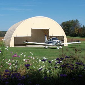

Un kit a toile
http://www.teksupply.com/contractor/sup ... 7554T.html
tu peut te le fair livré au vermont et aller le chercher au douane
Je sais pas si il livre au Canada
Our Price: 5 795,00 $ / EA
