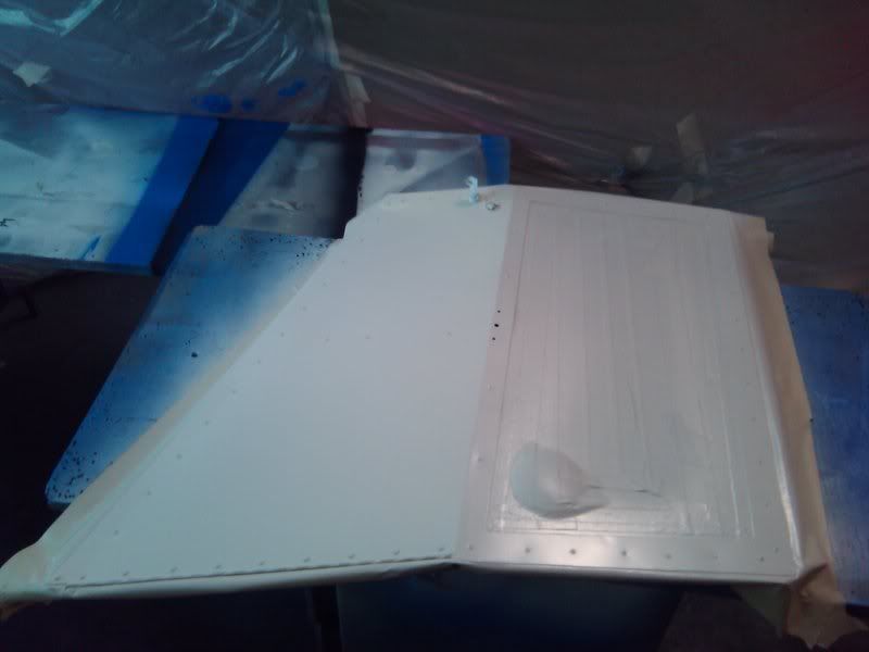

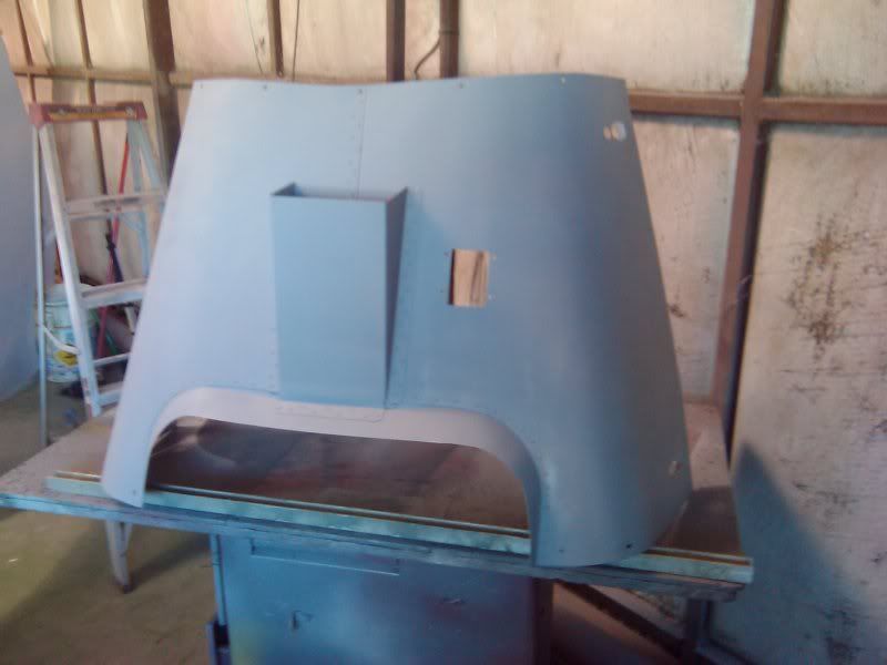

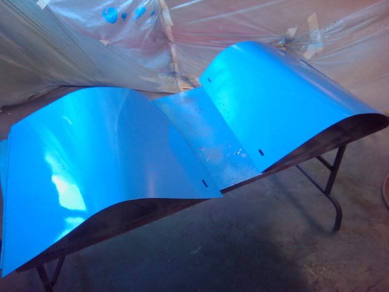

Frais sortie du "paint booth" apres une grosse journée de preparation avec mon pere Paul qui ma donner un bon coup de main.
Porte et capots a completer cette semaine, pret pour l'assemblage des ailes et la pesée officielle.

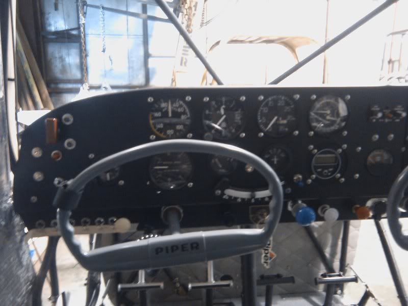

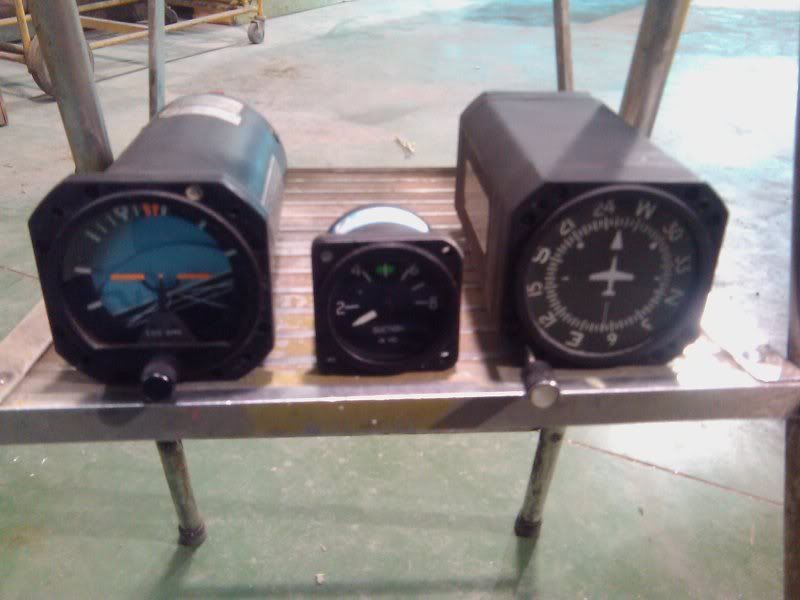

Le pere Noel passe un peu en retard et jose esperer que c'est la derniere grosse depense pour mon coucou.
Image[/img]
Pas vrai des instruments gyroscopique! Je suis si content pere Noel!
Si tot deballer, place a l'installation pressante sur le tableau de bord.
Derniere coup d'oeil avant le changement tant attendu.

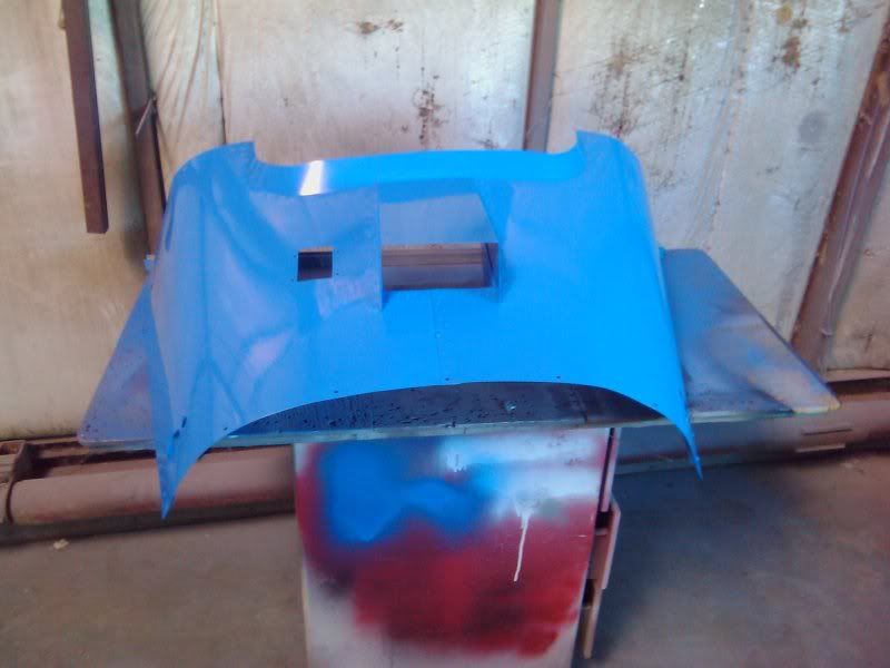

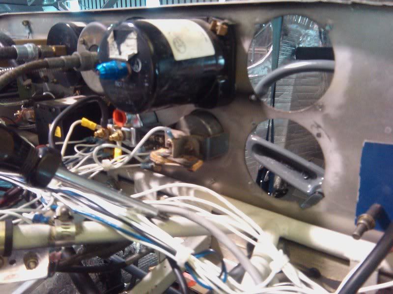

Ma joie est vite gacher, le conservateur de cap ne rentre pas a cause d'un tube de structure.(pointer par le tournevis)
Prise de mesure, casse-tete, maux de tete, la descision est prise un nouveau panneau pour mes instruments.
Apres un decoupage selon les pointiller voici le trou. Il ne me plait guere mais il sera vite boucher.
Il faut que je ventille un peu, ma pression et ma temperature monte en fleche car cette semaine je n'avance pas mais je recule.
1 Avril,1 Avril,1 Avril,1 Avril,1 Avril, 1 Avril fly test :evil: :evil: :evil:

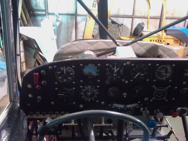

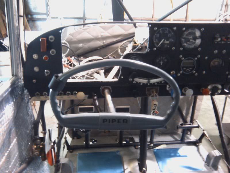

Apres avoir ventiller et bien digerer mes deboires, me voici de nouveau en piste.Le tableau de bord est peint et installer avec des support en caoutchouc qui offriront un confort adequat pour mes gyros.
J'ai presque retrouver la meme teinte de peinture noire, mais le pus dure c'est le fini qui ne ce marie pas bien.
Le vieux tableau de bord et de texture granuler tandis que celui que j'ai fais cette semaine est plus texturer craqueler.
A l'interieur du garage avec les lumieres au mercure la difference n'est pas trop flagrante on verra a l'exterieur lorsque la lumiere du soleil sera presente.
Tout est installer et fonctionne. J'ai tester le tout avec un aspirateur.
Je voulais a tout prix avoir le T standard pouir mes instruments de vol.
Le resultat me plait. Une autre etape que je peu rayer de ma liste et que j'enleve de ma tete.
Prochaine etape, fermer les panneaux entre la cloison pare-feux et la porte pilote puis le pare-brise.

Salut Thierry,
je regarde ton tableau de bord avec les vis chromées sont-elles conductives :?:
L`observation que je veux te dire c`est que ta boussole peut avoir une déviation magnétique.
Il y a aussi que le soleil va réfléchir sur les têtes de vis et cela peux être désagréable.
Martin :wink:

La bousole...
Il y a tellement de metaux conductif d'origine au pouce carre dans cet avion que la bousole devien facultative.
Je vais la montee au centre du pare brise pour l'eleoigner le plus possible de toute perturbation. Je vais la calibrer de mon mieux.
J'ai vole longtemps un super cub et la bousole etait pas tres precise.
On la relocaliser, on en a mise une neuve rien a faire, toujours la meme erreur. On verra dans le Pacer ce qu'elle va donner.
Pour les vis brillante une bonne couche de noir mat vas faire la job, en ce moment ce n'est pas dans mes prioritées j'attend en dernier lorsque je serai rendu a la finition et que j'aurai des retouches de peinture a effectuer ici et la.

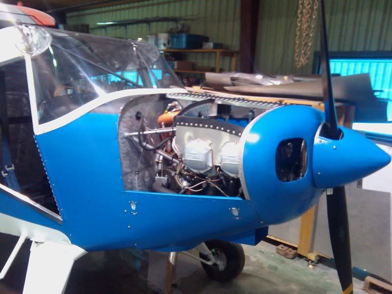

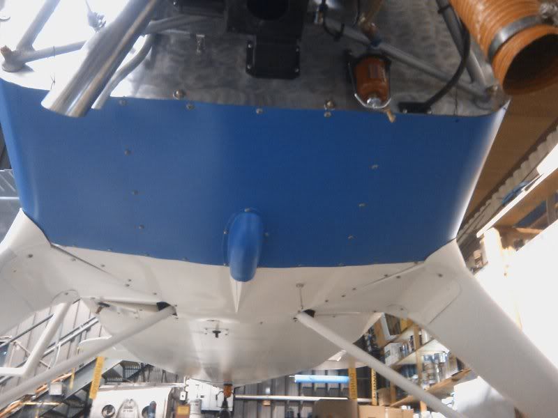

Les O-290 D-2 cela leur prend un bon gros radiateur d'huile comme sur le 160hp l'emplacement original sous le moteur n'etait pas trés éfficace , je vois que tu la placé sur le fierwal en haut, il faut relier le Duck par un joint souple( pas rigide en tole) le moteur vibre de trop et laisser la sortie en dessous dans la dépression sous le capot .
Tand que tu est dedans la quincaillerie , si tu vas utiliser ton avion en hiver pose une tirette avec une volet pour controler l'air dans ce radiateur , parceque a -10 elle monte péniblement a 140F trop froid pour évaporer l'eau dans l'huile .
Une autre remarque les toles de coté qui relie les groupes de cylindre il faut les couper entre les cylindres parceque aprés un 50 heures elle vont se fisurer, a cause de la vibration alternative des cylindres
On coupe legerment la tole en l'angle entre les cylindres, ensuite une bande de tole de recouvrement riveté sur un seule coté
Pose également des rondelles (plaquette de 0,064") faite dans la tole aluminiun assez large parceque le 4 vises de 1/4 la téte passe autravers de la tole avec des petites rondelles aviation.
quand tu posera les silenbloc (c'est des taper sur ces moteurs) tu verrifieras que les neuf aie pas un début de fissures tu les force a la main en les écrasant tu le verras, il y a eut une badge en circulation plutot sec , si tu as des doutes pose les plus souple en arriere ceux que redoute pose les en haut en avant facile a rechanger plus tard .

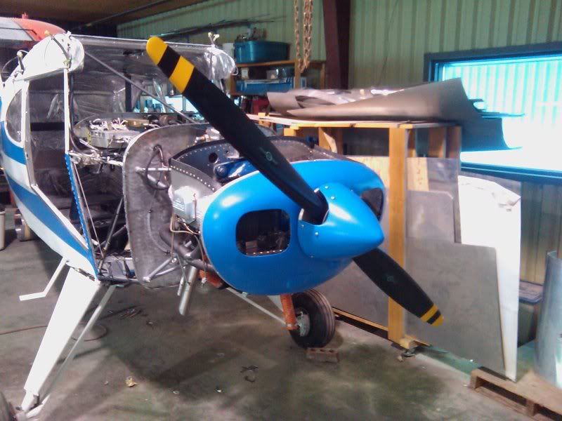

Mon objectif de la semaine est accomplie!!!
Les panneaux du dessous sont terminer.
Pare-brise installer reste a le colmater au silicone.
Semaine prochaine porte et capots installer et peint.
Dans 2 semaines d'ici l'assemblage final.
Restera la documentation a completer.

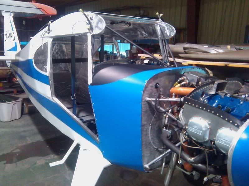

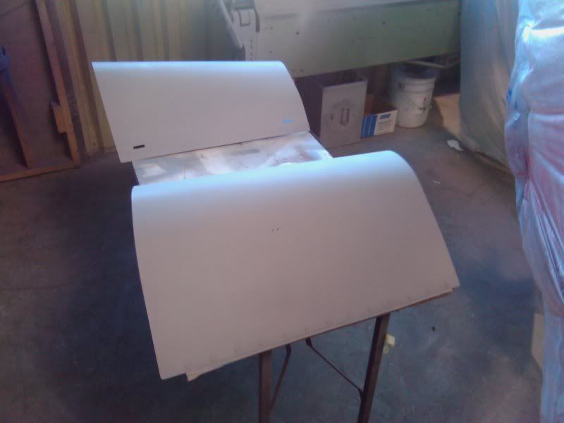

Capot gauche et droit.
Celui du dessous meme travail.
Du bleu encore du bleu, je commence a voir le fond du gallon.
Meme recette pour celui-ci.
Trompette installer et prise d'air connecter j'ai bien essayer d'en jouer un air mais sans trop de succes. En esperant que la melodie s'harmonisera avec mes instruments.

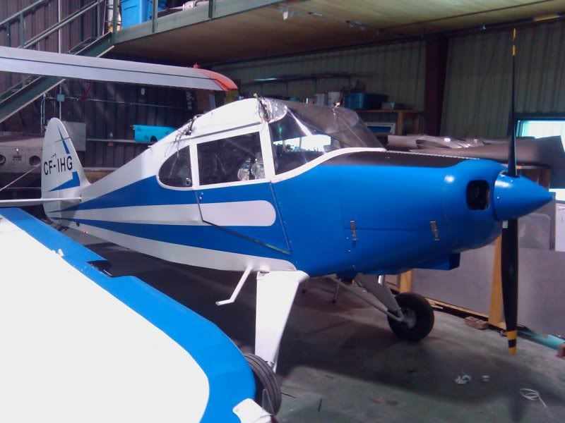

J'ai mis la sauce et je marque des points.
Je suis dans ma cedulle. Peinture terminer (sauf les petites retouches), et depense de derniere minutes!
Encore un tant qu'a y etre; met des bougies neuves.(les anciennes avait 100hrs et feront d'excellente bougies de depannage)
Capots inferieur qui c'est monter a la perfection.

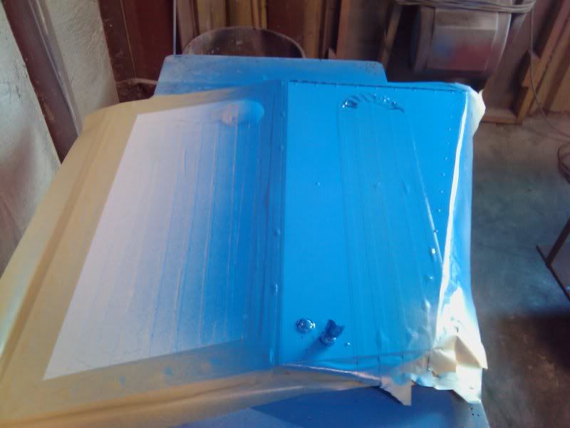

Porte droite avec sont fond blanc.
La meme avec du bleu.

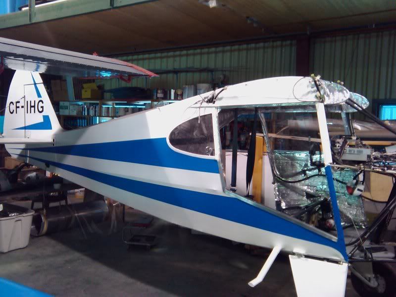

Trop impatient pour attendre de les installer Lundi matin. Les portes sont en place, il n'y a pas de traces de doigts dans la peinture fraiche seul petit hic, la barrure a clef de droite ne fonctionne pas bien. A ajuster plus tard.
Les capots avant sont installer, ouvre et ferme correctement.
H moins 7 jours avant l'assemblage des ailes.
Une ombre au tableau je n'ai toujours pas fait faire mes bancs et je crois que cet oublie de ma part va me retarder. Il faut que je regle ca la semaine prochaine sans faute.
