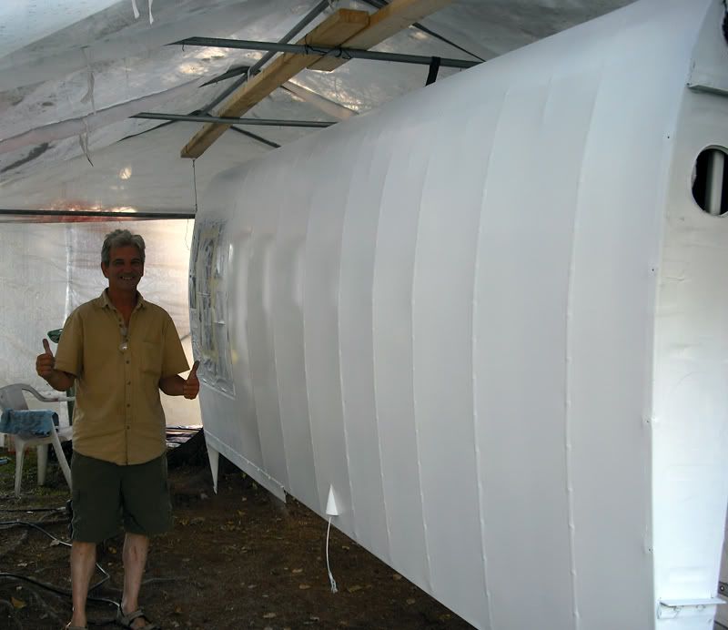

Donc voici où nous en sommes à date, l'aile de droite parfaitement réparée, avec le blanc, en attendant le rouge, les connections des fils et la remise du bout Madras.
C'est maintenant le sprint car il faut avoir tout terminé vendredi et c'est la remorque samedi. Il faut que tout soit assemblé et ajusté mais sans remettre les fairings et panneaux d'inspection pour François dimanche.
Il nous reste le fuselage, les ailerons/flaps et l'aile gauche à finir, plus un peu d'ouvrage dans la soute à bagages et les fairings, si je n'oublie rien.
Si on loupe cette fenêtre, ce sera pour un autre dimanche plus tard ou un autre mécano plus tôt! :x
Bref, il reste pas mal à faire en peu de temps mais c'est faisable... si Dieu veut!

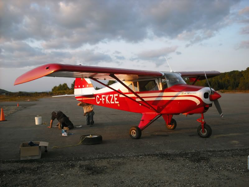

Bonsoir à tous;
Dernier scoop:
Notre Piper est enfin pimpé, pi pas pire. Fiou! :wink:
Le fuselage est à l'aéroport et les ailes le rejoignent demain. Notre mécano sera notre chef d'orchestre et il n'est pas impossible qu'on fasse une petit vol avant la tombée de la nuit.
Bonne nuit!

:D :) :D :) Enfinnnnnnnnnnnn notre Piper est retourné au bercail. Je vais vous revenir avec un montage d'un ti-vidéo. Ben oui, j'ai tout filmé de son départ de la maison à son arrivée à l'aéroport de La Macaza. Vous auriez dû voir la tête de certain passant, s'ils auraient pu pouvir tourner leurs tête à 360 degré ils l'auraient fait.
Mon homme est extrêmement fier du travail accompli, dejà depuis le 15 juin que notre beubé était dans notre cour. Cette aventure devait duré 2 à 3 semaines tout au plus. Oups! y'a quelqu'un qui c'est mit un doigt dans l'oeil.......... une légère différence. Preuve supplémentaire quond c'est jamais à quoi s'attendre.....
Hier j'ai eu un très beau compliment de mon homme à l'aéroport. Figurez-vous qu'il m'a dit devant les amis présents, ELLE N'A JAMAIS ÉTÉ AUSSI BELLE, Wow! j'en n'était toute boulversé. :D Moi qui, faute de temps, n'avais pas prit la peine de me frisotter, ni mettre mes prothèses dentaires, avec mes vêtements tout pleins de peintures. Finalement très décue, moi là :( :( Il parlait de son avion....
M'en revenant de l'aéroport avec mon Gilles, il me dit tout de GO, c'est-tu j'ai pris goût à refaire l'esthétique d'un avion, SI ON N'EN REFAISAIT UNE AUTRE???????????????? devinez ma réponse ??????? :( :? :evil: :evil: :evil: Nonnnnnnnnnnnnnnnnnnnnnnn et Nonnnnnnnnnnnnnnnnnnnnnnn
En terminant, une aute grosse journée s'amorce et tel que je connait Gilles il vous revient sur le forum ce soir et sûrement avec des photos.
Bonne journée à tous :D

Voilà, mission accomplie, quasiment un acouchement ça!
Il semble voler aussi bien qu'avant, toujours aussi droit. Je n'ai pu l'essayer longtemps car on a fini l'assemblage à la brunante mais nous sommes vraiment heureux de cet avion.
Y es cute à mort! :lol:
Gilles et Tilou
