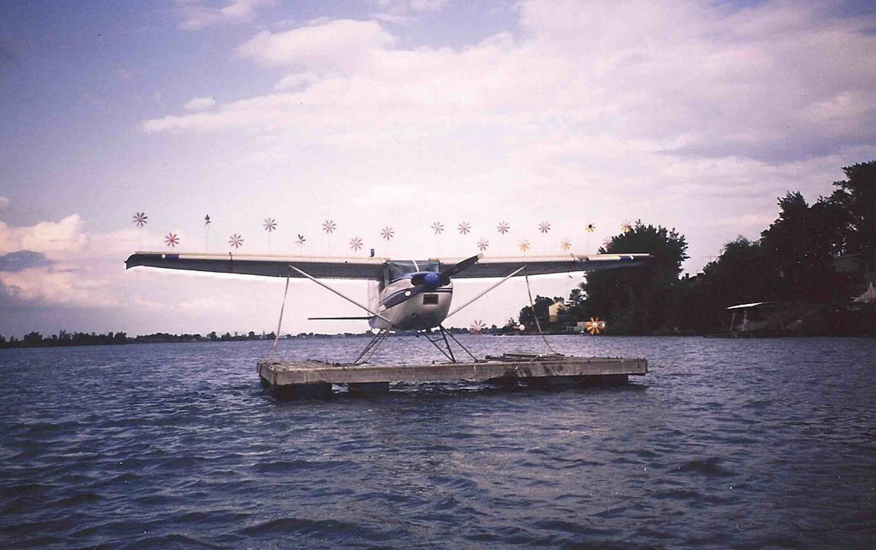

Re: Formation hydravion sur un lake buccaneer
Pas pire le coup des marguerites. Ingénieux.toxedo_2000 wrote:L'avion était attaché au quai avec 12 crochets en 1 minute. Une chaine "swivel" sur 2 ancres , et le quai tournait au gré du vent. En cas de fuite des flotteurs, l'hydravion était garanti de ne pas couler, soutenu par le quai flotant en "U" qui permettait de travailler autour de l'avion.toxedo_2000 wrote:Je faisais ça aussi avec mon 180... Ça marche avec tous les hydravions.
Le marguerites tournantes sur les ailes, c'était pour empêcher les goélands de s'y poser et déposer leurs fientes.
Birdman
Le besoin crée l'organe! Les goélands fientaient sur toute la longueur des ailes, détruisant ainsi la courbe. Le résultat était semblable à du verglas sur l'aile tellement il y en avait épais quand l'avion était stationné là durant quelques jours. Ça me prenait deux heures à tout gratter, et laver pour retrouver une surface lisse. Sans compter que ça maganait la peinture. J'ai donc fabriqué deux trucs, avec des 2x4 de 12 ou 14 pieds (?) qui allaient d'un bout à l'autre de l'aile et j'ai conçu un profil en bois avec une arête rembourrée qui s'adaptait perpendiculairement à chacune des ailes et aux 2x4. J'y ai planté ces marguerites dans les 2x4, et les goélands détestant être à côté de quelque chose qui bouge plus haut qu'eux, ne s'y posaient plus. L'installation du système était très rapide. 2-3 minutes. Le devant du profil épousait le bord d'attaque, et aboutissait entre les volets et les ailerons, et il était maintenu en place par une barrure comme on en trouve sur le marché des gizmos d'aviation pour empêcher les ailerons de battre au vent. Aux extrémités centrales, les 2 X 4 étaient attachés aux anneaux de levage qui servent habituellement à soulever l'avion pour les "change over".
Malheureusement, je ne trouve pas de photo pour vous montrer les détails, mais bon....

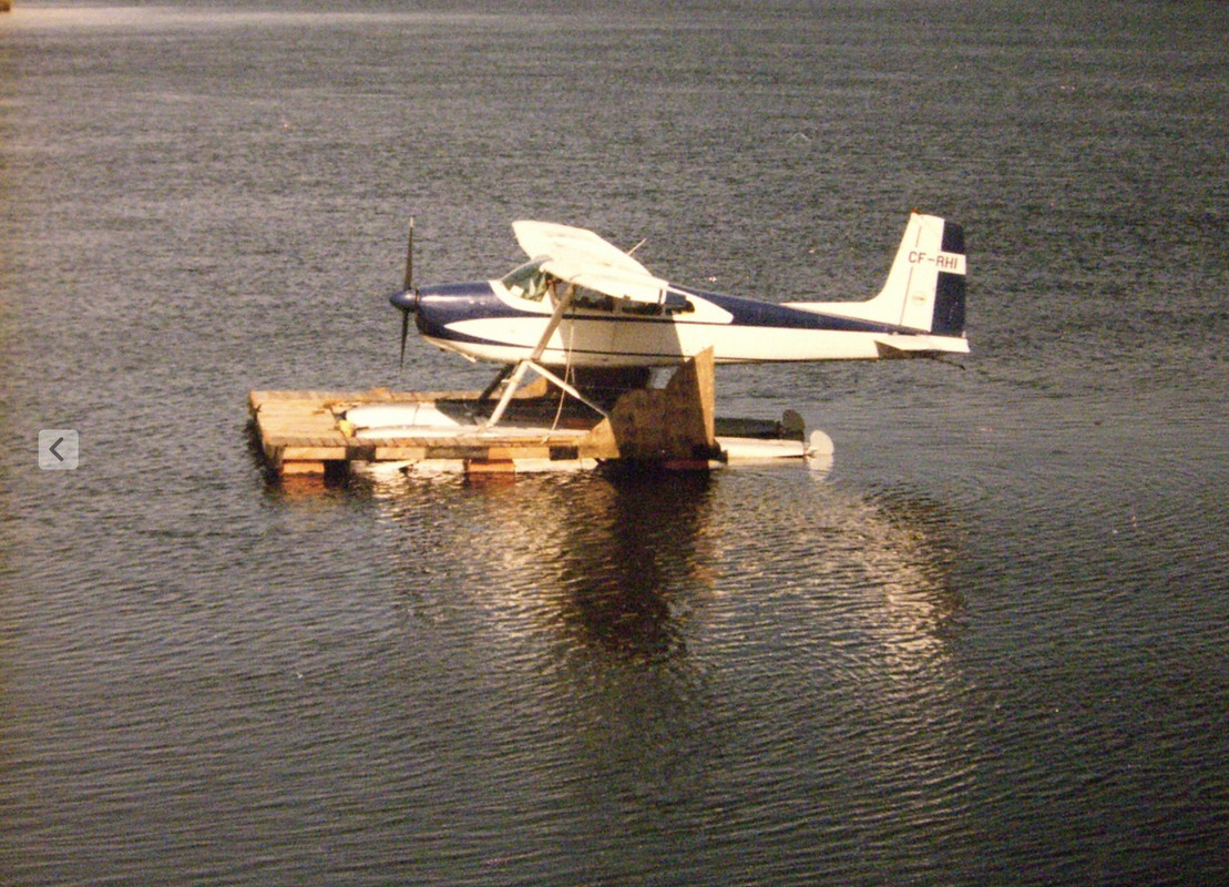

Errare Humanum Est !chico5817 wrote:Est-ce que ce type d'appareil ne devrait pas être interdit de fabrication, vente et ou utilisation?
- chico5817
- Posts: 2359
- Location: au Québec
Brillante idée!
Il me semble avoir déjà vu sur ce site quelques photos que Louis a inséré dans un sujet peut être pas relié aux goélands mais à un quai flottant qui ressemble au tiens... et ce quai était quelques part près du port Champlain.
Peut être qu'une des tiennes (photo) y serait?
J'ai peut être rêvé ça mais je vais fouiller.
Ne cherche pas. C'était le mien en face d'un motel dans la baie de Ste-Catherine. Quelques années après que je l'eut installé là, le fil d'acier auquel était attachées les ancres, s'est corrodé à un point tel que le quai s'est détaché lors de grands vents et est parti à volo avec l'avion vers Québec... Heureusement, il ne s'est pas rendu jusque là. Il s'est pris entre deux roches pas tellement loin du pont, dans le coin de Candiac. La barre de métal submergée à l'ouverture du "U" qui garantissait la rigidité de l'ensemble, s'est accrochée dans le fond.
J'ai déjà raconté cette histoire ici d'ailleurs je pense...
Mon ami Lauzon arrive chez nous ce jour-là, et il me dit qu'il y a un hydravion comme le mien stationné près de l'autoroute 132! Mon sang ne fait qu'un tour. Je me doute de ce qui arrive, et je pars avec quelques cordages, et quelques outils. Je me rends jusqu'à une maison privée, là où mon avion, (évidemment que c'était mon avion) était resté heureusement coincé avec le quai à une dizaine de pieds de la berge. Trop d'eau, et trop profond pour me rendre et monter sur le quai. Transformé en cowboy, et maniant le lasso comme une poêle à frire, j'ai quand même fini par attraper une bite du quai, et j'ai tendu la corde jusqu'à un arbre, puis, à force de concentration, faisant remonter toutes mes habilités de collège du temps, alors qu'à 13 ans je pratiquais la difficile discipline du fil de fer, je marchai sur la corde jusqu'à l'hydravion.
C'est à ce moment-là que les forces de l'ordre se pointent, sans doute alertées par un riverain. Le policier me demande ce que je fais là. Je lui dit que j'essaie de sauver mon avion! L'inquisiteur principal me dit: "Qu'est-ce qui me prouve que c'est à vous cet hydravion?" Je lui rétorque que s'il n'était pas à moi, je le laisserais crissement là! J'ai dû paraître assez convainquant.. "OK d'Abord", et il est parti. J'ai sorti la machine de sa fâcheuse position, l'ai ramenée à son point d'ancrage originel, et je suis revenu rechercher le quai quand les vents se sont calmés, avec un petit hors bord 2HP, pour l'attacher cette fois avec une chaîne à son ancrage. Ça n'a plus jamais lâché. The rest is history!
