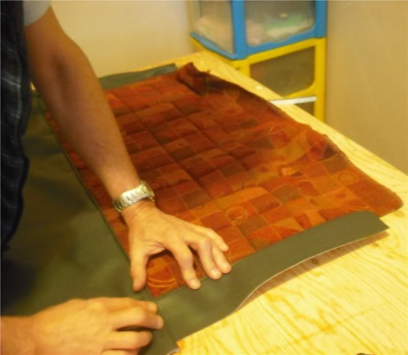

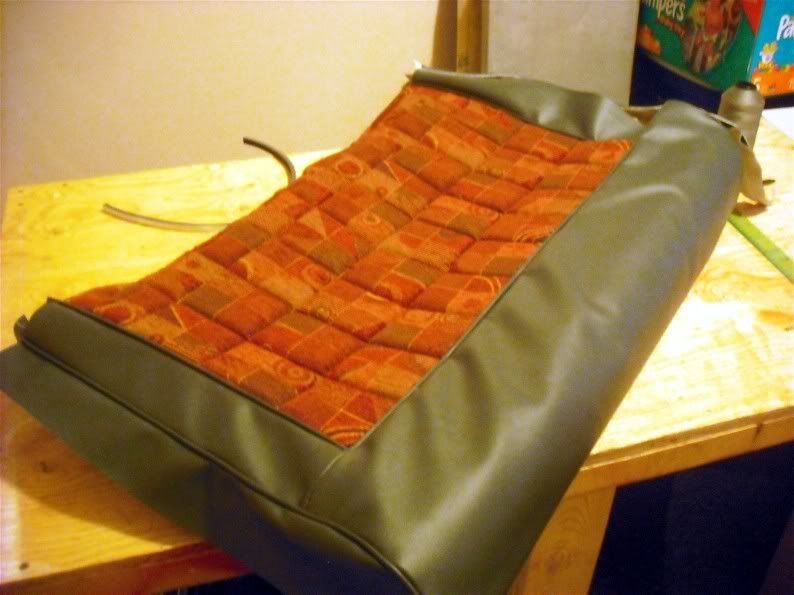

J'ai commencé les sièges avec la bonne vieille Pfaff 230 de 50 ans à Tilou - de 50 ans aussi! :lol:
Ouf, pas une partie de plaisir car je me suis entêté à mettre des cordons dans chaque couture en plus. Je les fabrique avec une grosse laine. C'est vraiment épais, en plus du foam de 1/2 po sur mes coussins mais j'en viens à bout en cassant des aiguilles et en essayant toutes sortes de fils.
MAIS C'EST PASSIONNANT ET L'UN DES PLUS NOBLES MÉTIERS DU MONDE!
Crois-moi, je pense à toi très fort à chaque pièce que je pose, j'entends ta voix par dessus mon épaule, qui me dit: "Si tu as besoin d'un accès à une vraie machine à coudre, fais-moi signe"...
Enfin, c'est la distance et l'impatience, ou le désir d'avoir mes sièges neufs au plus vite, aaargg je suis comme un enfant, je le veux tout de suite, peux pas attendre, alors on fait avec ce qu'on a.
Je suis presque fier de mon premier morceau presque fini, la banquette arrière. Il me reste plein d'ajustements, de découture et de recommençage à faire mais c'est vraiment passionnant.
J'aimerais avoir 25 ans et commencer ce projet de Piper avec la maturité de la cinquantaine. Mais faut pas rêver!
P.S.: Patience et longueur de temps valent mieux que force ni que rage! :P

Je peux vous dire que mes oreilles ont entendu des petits mots pas trop poli, briser des aiguilles, comment changer les aiguilles, essayer différents fils, coudre 3 pouces pis zuttttt le maudit fil casse encore..... :D

Bonsoir Gilles et Tilou, si je comprend bien c`est l`homme qui est à la machine et vous êtes aux choix des couleurs. La patience est d`or et le temps est la réussite.

Rudder Bug wrote: avec la bonne vieille Pfaff 230
Une Pfaff 230 !!??
T'es pas à pieds mon homme. C'est du solide, du bien fait. Une maudine bonne machine pour faire à peu près n'importe quoi. Avec un zig-zag intégré pour les coutures qu'on veut élastique. On ne fait pas mieux aujourd'hui.
Une goutte d^huile de temps à autres dans les petits trous de huilage, absorbé par ce bronze poreux fait pour durer mille ans, et tu es bon pour un autre multiple de cinquante ans.
J'ai commencé à gagner ma vie avec cette machine. Je l'avais piquée à ma mère. Mn père lui en avait fait cadeau après l'avoir dénichée dans un encan. A Noel, tout envellopé dans du papier cadeau. Mon père adore les machines à coudre, il en a plus de mille. Et il affectionne les Pfaffs, et particulièrement les 230 et les 260. Alors ma mère , qui n'avait jamais rien cousu de sa vie, a déballé son cadeau. Quand elle a vu la machine, elle n'a rien compris. Pour elle, une machine à coudre était la plus inutile des choses de ce monde. Elle est resté longtemps ébahi devant le cadeau, elle n'en croyait pas ses yeux, elle regardait à droite et à gauche pour voir si il n'avait pas un autre cadeau, que ce n'était surement qu'une blague. Et mon père tout heureux de lui montrer la commande du zig-zag, et de l'entretenir sur les roulements au bronze poreux. Encore aujourd'hui elle se demande si il lui avait fait une blague ou pas.
C'est un peu pour ça que je ne m esuis pas gèné pour lui piquer quand j'avais douze ans, et que je suis parti avec en catimini quand j'ai pris pension en chambres. Souvent mon père me demandait " C'est-tu toi qui a pris la Pfaff de ta mère? parce que si c'est toi, faudrait lui ramener..."
Toujours je lui ai menti en jurant que jamais je n'aurais fait ça à ma mère.
Je l'ai toujours d'ailleurs, et ell eme rends toujours des bons et loyaux service. Mais je l'ai installé pour avoir accès au pourtour du bras, question de réparer des poignets.
Une maudite bonne machine que tu as là. Faut juste tirer un peu le matériel avec une main derrière l'aiguille pour aider les griffes, puisque ce n'est pas un entrainement par aiguille.
Que c'est beau.
J'aime bien les gars qui sortent de l'ordinaire avec leurs bricollages.
Beau travail Gilles.
La langue sortie...ça va tu mieux ?
On voit bien que Louis a l'oeil avertis sur la couture. :wink:
