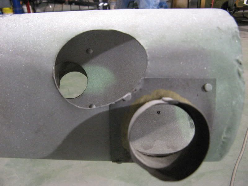

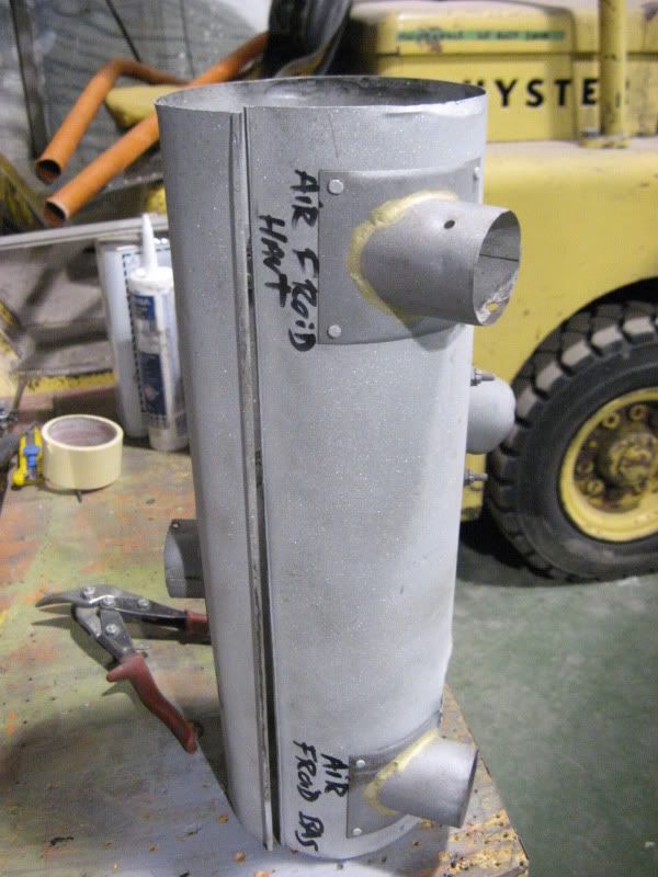

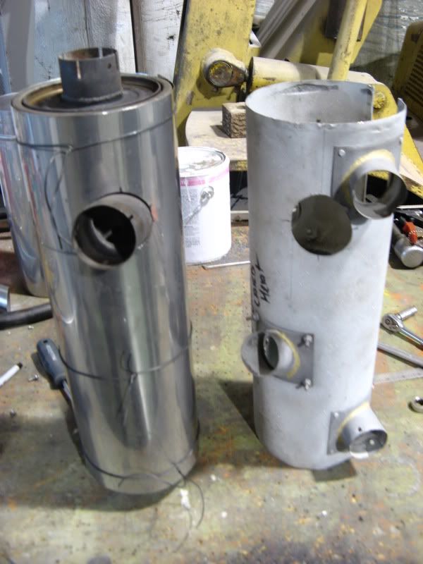

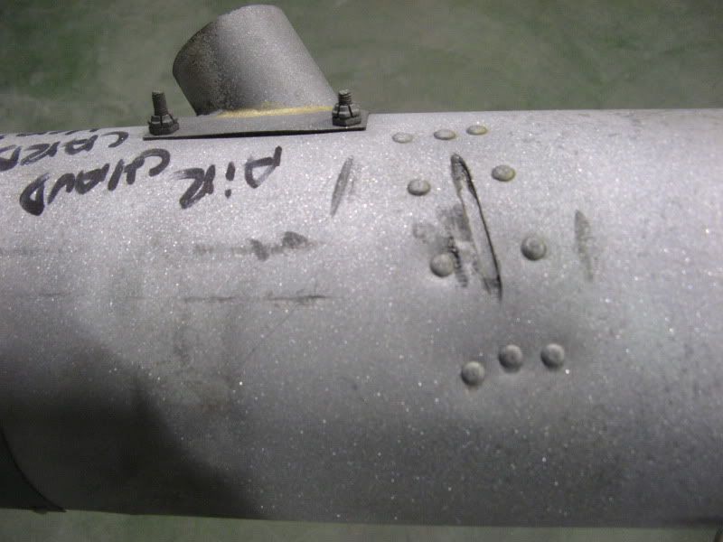

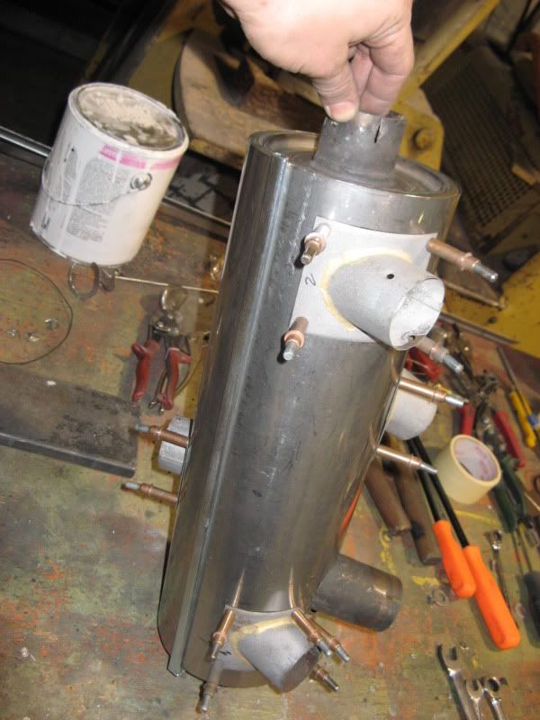

J'ai pense longuement si je voulais refaire l'enveloppe du pot d'echappement et comme je l'ai dit a plusieurs reprise "tant qu'a y etre"
Il etait vieux, deglinguer a droite et a gauche alors voila le resultat.
Resultat des courses une enveloppe neuve, il ne reste plus qu'a faire plaquer au zinc les pieces clicoter avant de les installer definitivement.
Superbe travail de fittage des baffles autour des têtes de cylindre :shock:
thierry wrote:J'ai pense longuement si je voulais refaire l'enveloppe du pot d'echappement et comme je l'ai dit a plusieurs reprise "tant qu'a y etre"
On voit que tu as été influencé par la ligue du vieux poêle. J'approuve.

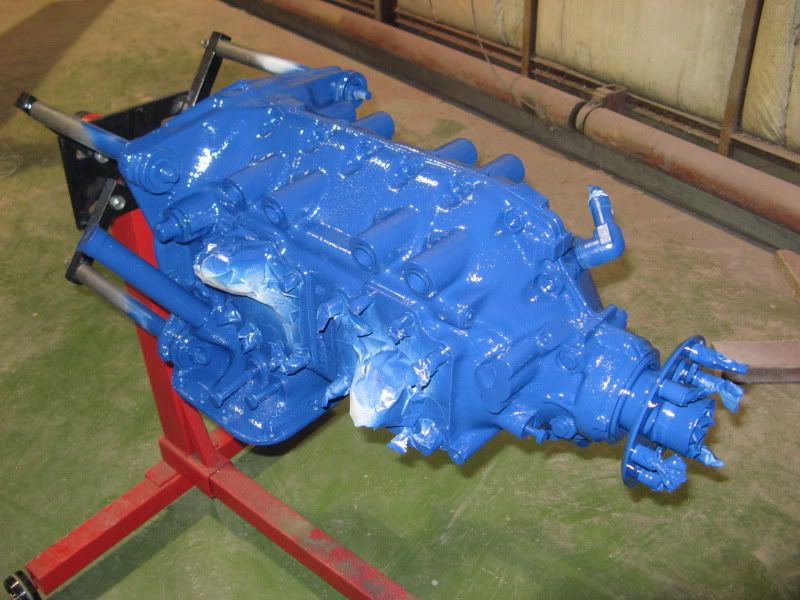

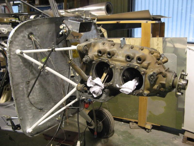

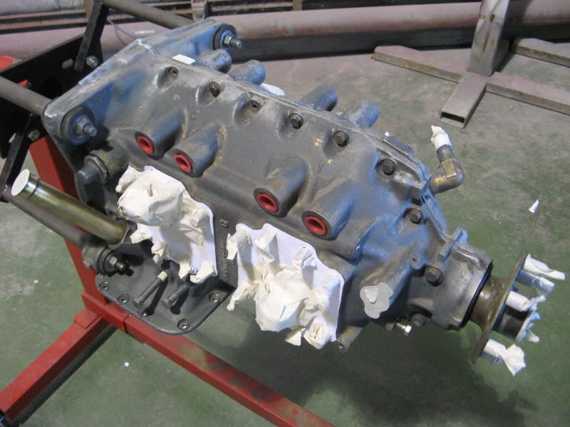

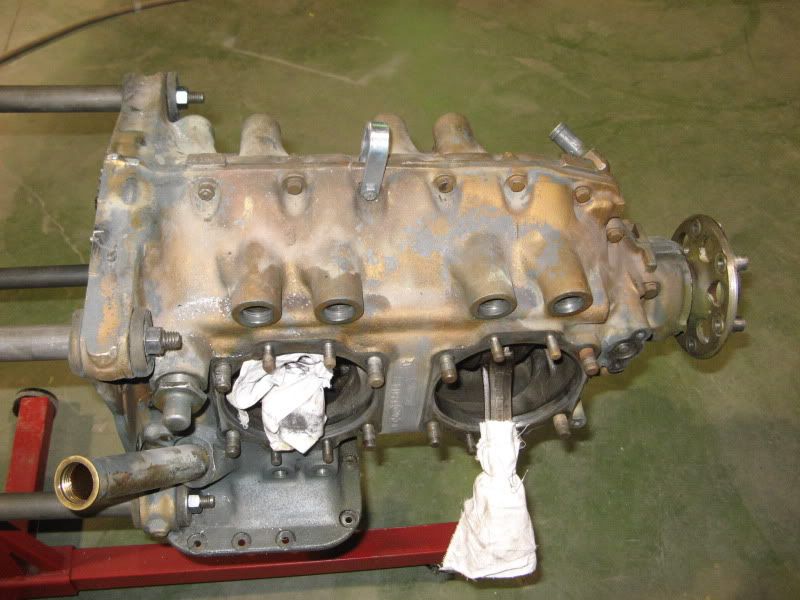

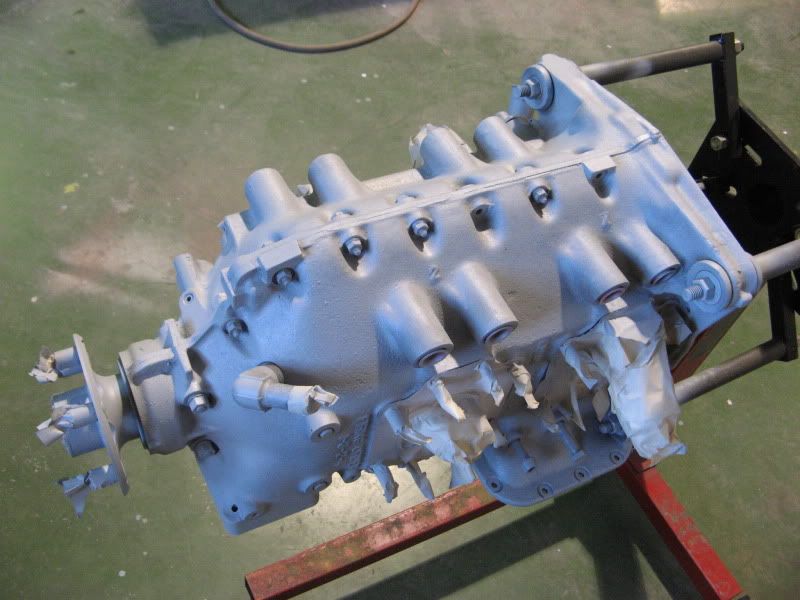

Comme tout est ajuster au poil, c'est le temps de rafraichir le moteur et ses composants.
Alors demontage du frele 4 cylindres en question, puis installation sur sont support de travail.
La tache ne me paraissait pas de tout repos car mon Lycoming au couleur dore de Continental etait si gras et tellement rempli de camboui qu'il fesait la cour au baveu moteur radial de la region.
D'apres moi le mot degraissage et nettoyage ne fesait pas parti du vocabulaire de l'ancien proprietaire.
Degraissage,frottage,sablage,nettoyage,masquage......j,en passe!
Lueur despoir a l'horizon, ca sent la premiere couche d'appret.
On dirait une boite a vitesse de Ford 1960.
Ton moteur a les bleus, il est grand temps que tu le mettes en route!
WOW méchante belle job ça =:) =:) .=:)
Est-ce que tu remplaces les pistons et cylindres ou tu défait seulement pour le nettoyer et peinturer :?: :?:

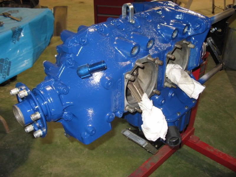

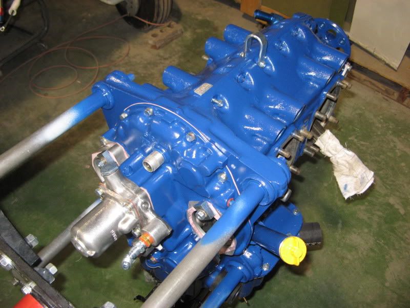

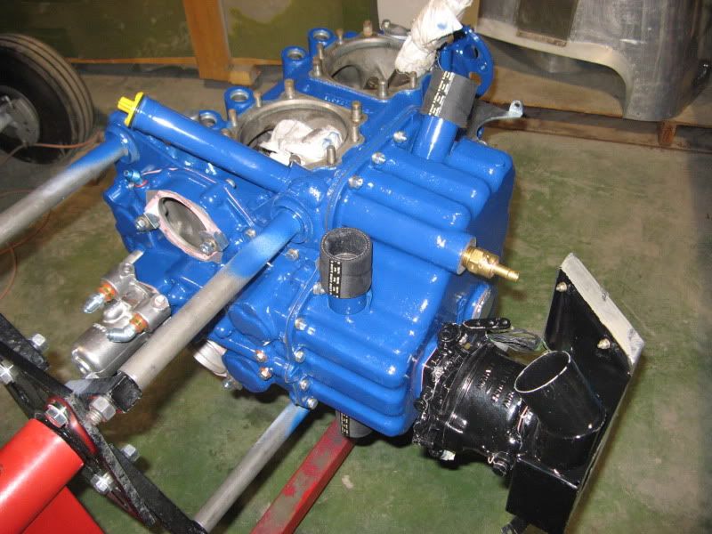

Du neuf cote Pacer.
Le bloc moteur etant en excellente condition, les 4 cylindres chrome on eu droit a des ring neuf.Une bonne couche de peinture et ils sont pret a etre installer.
[img][img]http://i780.photobucket.com/albums/yy83/ThierryDaudin/b999198f.jpg[/img]
Avec un kit de gastek overhauled mon Lycoming aura droit a une seconde vie.
[/img]Image
La table arriere est assembler, la pompe a huile a ete inspecter et n'a demontrer aucun signe d'usure.
Image[/img]

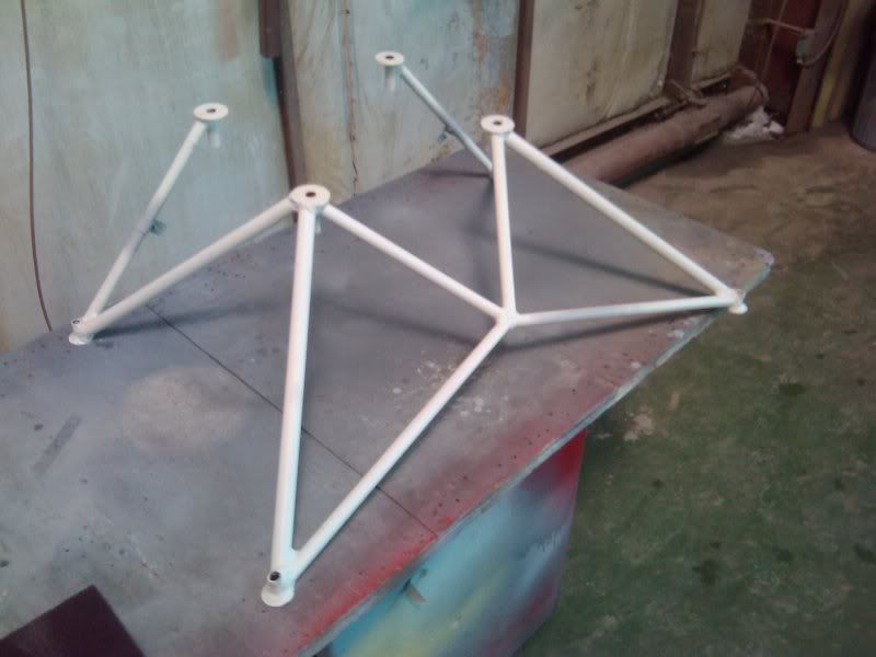

Le bati moteur a ete verifier, nettoyer et avec 2 couches d'appret epoxy il est pret a etre peint.
La couleur a ete un vrai casse tete. J' avais le choix etre blanc ou gris metallique.
Mon choix a pencher vers le metallique car la mode des année 2000 etant au blanc je voulais faire changement.
Le moteur est complet les magnetos sont timer le carburateur assembler tout est fin pret pour la transplantation.Le patient ce porte bien il est relaxe, il contemple son nouveau coeur, le mien au contraire palpite....
Tout a bien ete, maintenant j'apprecie, je suis enerver comme un enfant le matin de Noel. Une grosse victoire pour moi. Il reste a tout connecter mais ca ne sera pas bien long, a la fin de la semaine prochaine ce sera completer.
