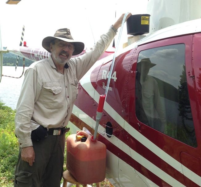

Re: Pompe à essence légère
En tout cas, ça pompe aussi haute que ça sans problème. Je crois que si le tuyau était un peu plus long, ça marcherait aussi.
toxedo_2000 wrote:En tout cas, ça pompe aussi haute que ça sans problème. Je crois que si le tuyau était un peu plus long, ça marcherait aussi.
Bon enfin ! Une belle photo et des preuves, avec un beau gars à part ça !
Tu donnes le bon exemple en plus de ça, ton R44 n'est pas une tondeuse, donc un bel entonnoir Mr Funnel avec filtre à eau. Hey hey !

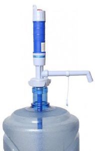

Pour adapter sur 12v , j`utilise ce petit bidule à $0.99 shipping inclus http://www.ebay.com/itm/LM2596-DC-DC-Ad ... Swv0tVFO8c" onclick="window.open(this.href);return false; ajustable selon le voltage voulue, j`ai une pompe à eau au camp(pour 5 gallon d`eau) avec 2 batteries D que j`ai modifié. J`ai incrusté un petit module de conversion dans un rondin de bois qui a la même dimension que les 2 piles et j`ai sortie 2 fils avec prise 12v (lighter)

Effectivement ,ce bidule s`ajuste en fonction du voltage que tu as besoin, il y a une petite vis sur une résistance variable pour faire cette ajustement,tu ajuste le voltage avec un multimetre a la sortie. Tu peut aussi avoir avec voltmeter intégré, mais il est plus gros. Celui-ci entre bien à la place des batteries.
Pique-nuage,
Je n`ai malheureusement pas de photos de la modification, mais c`est relativement simple a faire. J`ai coupé un bout de bois rond de même dimension que 2 batteries D (longeur et grosseur) et encavé le module au centre. perce le centre pour envoyer les fils a chaque bout pour les bornes 3volts + et - ensuite j`ai percé le couvert de la pompe pour passer mon alimentation 12 volts
André,
J`utilise la pompe de cette façon depuis 2 ans sans problème, je n`ai pas vérifier le courant que demande la pompe mais je ne crois pas que ça dépasse 500MA
Image Ressemble étrangement à la pompe à gaz
NB : Il se vend aussi des converteurs qui augmente le voltage, Chercher sur EBAY : DC DC STEP DOWN pour diminuer le voltage ou DC DC STEP UP pour augmenter le volt.
