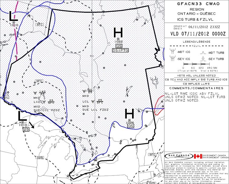

Tiens, un autre bel exemple pour demain, on dirait que le pays au complet est en conditions givrantes :roll: :

C'etait vraiment pas si pire que ca... J'ai volé vers ces heures la, un peu de "light rime ice" entre 6000 et 8000! Ce qui est le plus surprenant c'est d'etre entouré par 2 systemes de hautes pression et d'avoir un couvert nuageux sur tout le Qc. Messemble que c'est rare de voir ca!!!!
J'en doute pas, la couche nuageuse est mince et ça serait très facile et pas très risqué de passer à travers. Sauf que ça serait illégal sans FIKI, non?

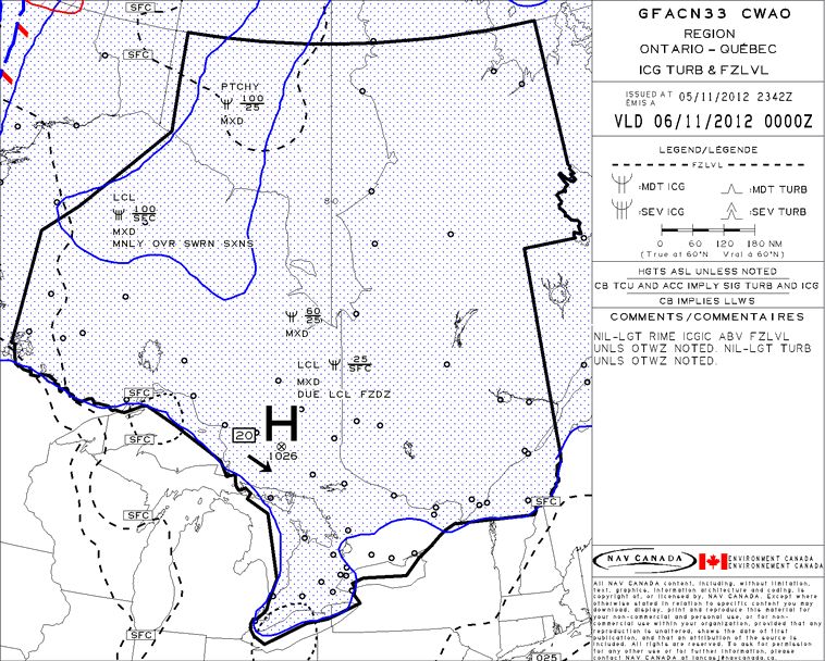

Alors que Daniel se faisait dorer au soleil vers Portland aujourd'hui, j'ai décidé d'aller à Toronto ce soir en pensant avoir du beau temps en route. La GFA disait ceci:
Sauf que rendu à Trenton, j'ai dû grimper à 10000' pour clairer les nuages pas mal givrants, et j'ai dû par la suite descendre à travers 6000' de ces nuages pour atterrir à la destination avec un bon quart de pouce de givre sur les bords d'attaque. Tout ça malgré le fait que la GFA parlait de SCT 030-060 et NIL/LGT RIME ICG.
L'hiver va être long!
SR-22. :wink:
Ce qui est particulier est que les prévisions de couverture nuageuse autant en superficie qu'en épaisseur, c'est souvent très approximatif je trouve. On se retrouve à faire des décisions très importantes basées sur des prévisions qui s'averent souvent aléatoires. Tant qu'on est pas dedans on ne sait à quoi s'attendre avec précision.
