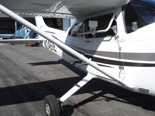

Theo007 wrote:Mon projet de Camera Mount avance
C'est un melange de la guguse a Gaston et de ma premiere photo
Maintenant (pour pas endommager la peinture de ma struts et aussi pour eviter trop de vibration ) Une bandes de caoutchouc ,,,
Ou ca se trouve ca ?
Ca doit etre mince et facile a plier (prendre forme)
genre comme ca
Pas besoin d'etre bien longue,,,
:roll:
Une vieille chambre à air découpée en lanière fera l'affaire....
Ce truc vous était offert gracieusement par le patenteux de service ;-)
Theo007 wrote:merci Gaston
Ici ont trouve tout sorte d'instalation,,,
http://www.flightcam360.com/
a suivre......
C'est quoi ce fil qui dépasse de la Drift ?
