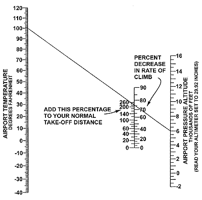

Quand tu frequente des pistes semblable 800 pieds , parfois plus petites a la limite de ton avion ( toute est relative suivant ta monture)chuck wrote:Aprés, je me suis fixé une limite.. si à mi piste je n'avais pas 50kt, j'interrompais le décollage, à y réfléchir.. faudrait que je regarde d'un peu plus prés comment me fixer des valeurs vitesse/distance plus juste. Par ce que là, à mi piste il me faut 900ft (à la vitesse d'atterrissage de 78kt)pour freiner plus environ 200ft de parcouru le temps de la réaction (si je suis à 50kt)... soit 1100ft. Le mi-piste/ 50kt, était donc plus ou moins acceptable, sachant que l'estimation mi-piste, ce fait de facon purement visuel... si certains on des idées la dessus, je suis preneur

En fait, c'est bien là la question... la prise de vitesse.C-GBVK wrote:Bonjour
