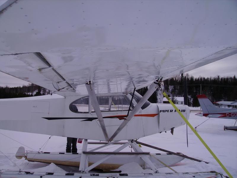

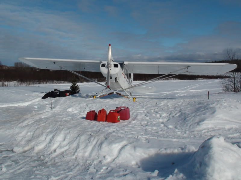

On arrive chez le monsieur qui nous dit de le suivre jusqu'a l'avion. Remarquez le skidoo de poudreuse avec 2 ponts en dessous! Un ''deux laye'' J'me dis que l'avion doit etre dans le fin fond du bois.....

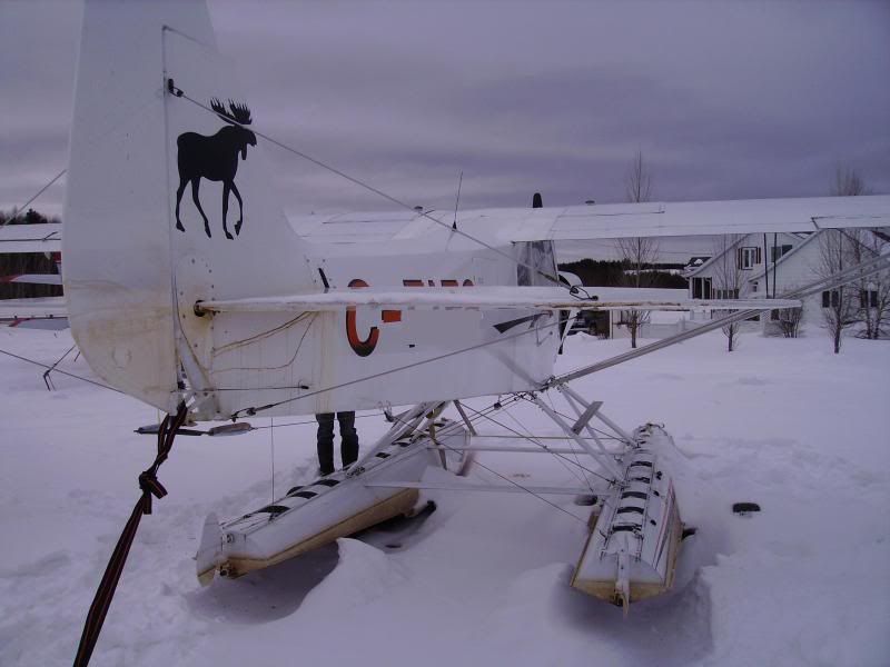

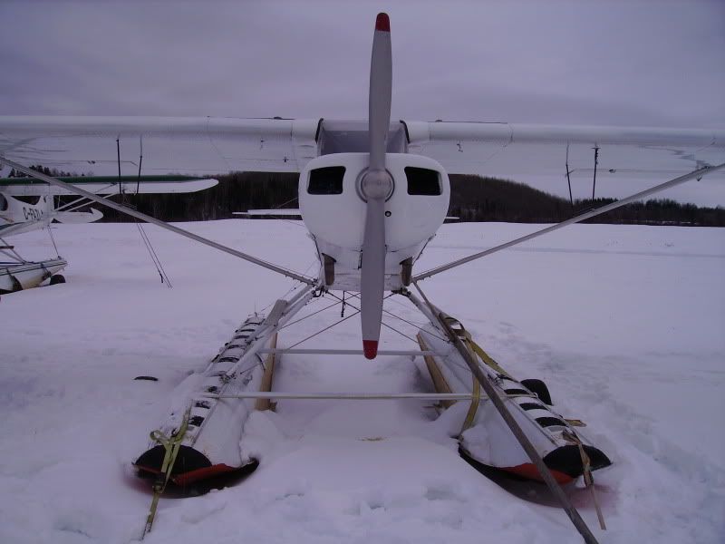

On inspecte l'avion du mieux qu'on peut. Tout semble OK. C'est quand meme un avion qui a moins que 4 ans... A ma surprise, les ailes et la bédaine sont recouverts d'aluminium.
Voici le coucou en question, une copie de SuperCub de pauvre...., exactement ce que je cherche.
Pas mal sale cet avion....
Cool! une porte de chaque coté!!
''The Moose''
Bon... Reste tranquille j'me dis.... Je suis pas pressé. Ca fait juste 8 mois que je magasine... Des constructions amateur style Cub, presque neuf, a moins de 50K, il en a partout......
Je check la paperasse.... Appel WagAero.... Appel Transport Canada. L'avion a moins de 25 heures de vol, peu pas quitter la base encore....
L'avion est née sur des flottes.... Pas de landing gear, pas de roue de queue....Pas d'intercom, pas de radio. Un float plane de brousse.
Je parle avec l'inspecteur de TC qui a suivie la construction, regarde plein de photos, parle avec le vendeur. Je lui fait une offre pour voir.
On fini par s'entrendre! Il m'a eu avec un autre set de flottes 1320...
Tout ca conditionnel a l'essaie de l'avion sur skis, certificat de navigabilité, etc.....

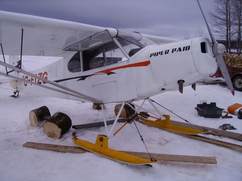

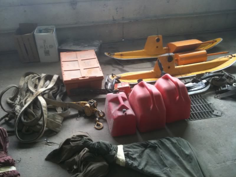

Cette semaine j'ai courru d'un bord puis de l'autre pour me préparer a essayer l'avion sur ski pour peut etre le ramener a la maison.... J'ai fini par emprunter des pieces au 3 coins du quebec pour rigger cet avion sur skis. Un GROS merci a tous!
Trouve un set de bungee et une roue de queue complete. Merci Laurent,
et
Trouve un autre set top shape de landing gear de SuperCub! avec 2 pneus sur roues. Merci André
et
Un set de skis fed 1800. Merci Jean-Marc

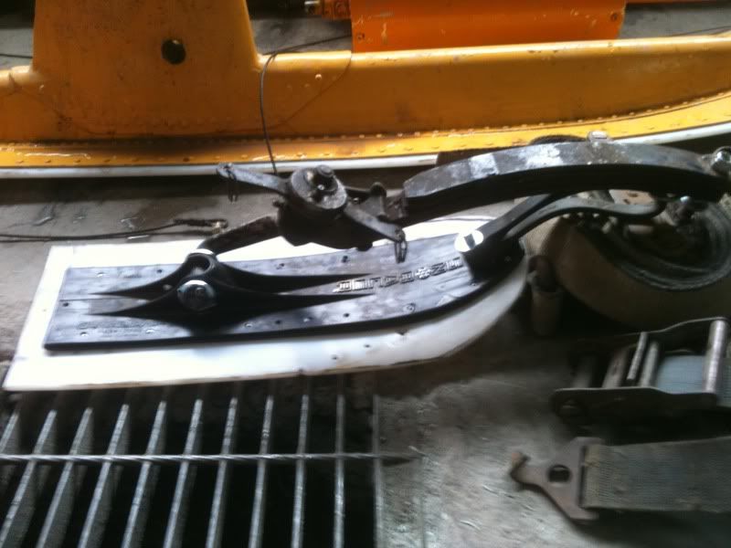

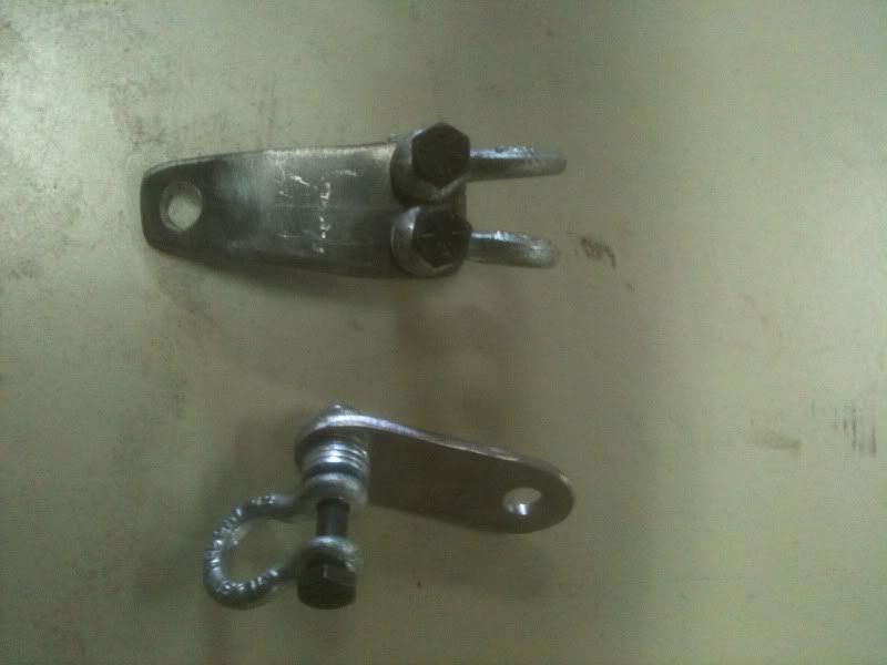

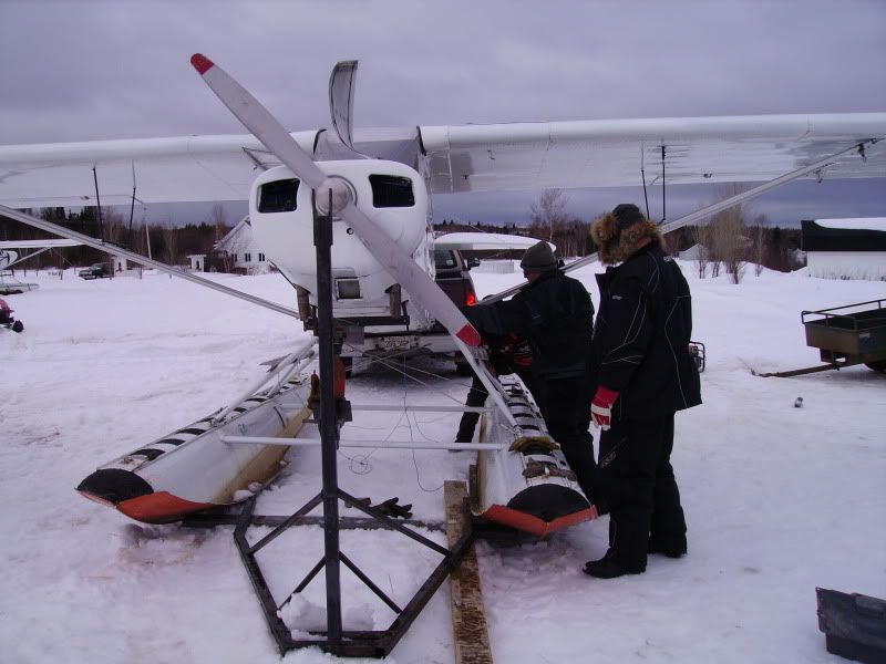

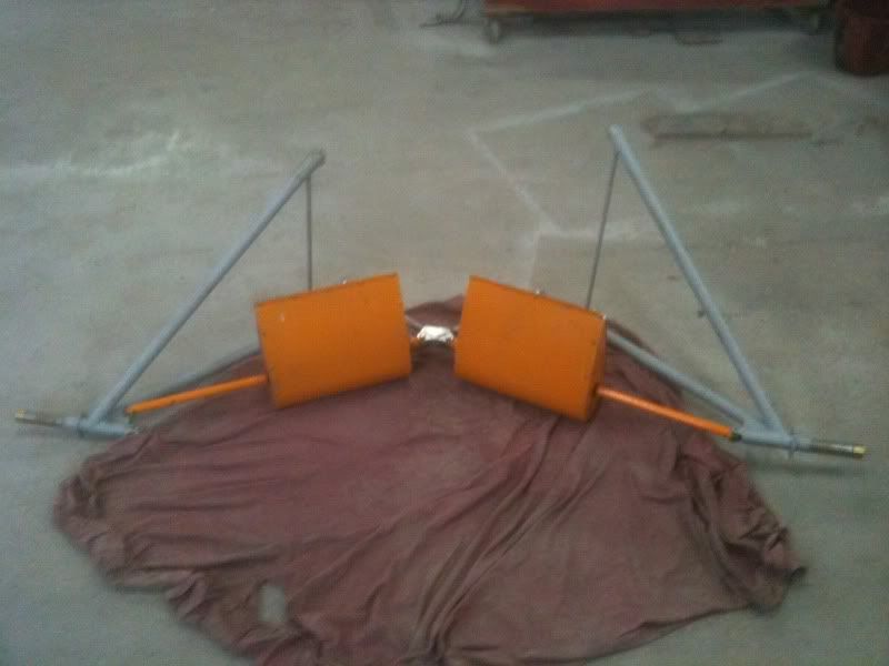

Fabrique des braquettes pour le rigging des skis, pour tenir la lame de roue de queue.... Un peu de primer et de peinture et le tour est joué.
Fabrique un tail ski de fortune, temporaire, d'un coup que la neige soit rendu molle au Lac St-Jean.
Prépare mon truck, trailer, etc..... pour monter au Lac pour rigger l'avion sur skis et peut etre ramener les 2 set de flottes....
Finalise la préparation de paperasse d'achat éventuel et regle le cas des assurances.
3 gars motivé dans le pickup! On décolle! en camion.......
Suite a venir...

[i]Je check la paperasse.... Appel WagAero.... Appel Transport Canada. L'avion a moins de 25 heures de vol, peu pas quitter la base encore....
L'avion est née sur des flottes.... Pas de landing gear, pas de roue de queue....Pas d'intercom, pas de radio. Un float plane de brousse. [/i]
Il faut que tu fasse la paperasse aprés un 25 heures de vol pour avoir le droit de sortie du rayon limitée que tu justifie un teste de montée pleine charge.
le changement de train vas falloir faire un nouveau rapport de CG
il faut également que le pilote qui le vol dans ses 25 heures soit un pilote confirmé, ensuite Certaines assurances exigent que tu fasse un 10 heures de double et certain nombre d'heures avant d'emporter un passager
bien que un autre pilote aguerrie sur ces avions n'est pas consideré comme un passager plutot comme un mentor .
Au premiere abord cela parait restrictif mais avec l'éxperience plus tard tu trouveras que cette regle a une logique et n'as pas besion d'etre écrite. Un pilote sensé , avec un avion nouveau ne s'éloigne pas de sa base et un nouveau pilote préferable qu'il prenne son avion en main, et en géneral, cela prend un certain temps .
A vue d'oeil cela parait un bon propect moteur o-235 helice Sensenich 74" 42 (flotteur) (72 46 sur roue) aile metallique , verrifier quelle type des spars il y a dans l'aile , les points d'attaches des struts, les struts ne sont pas celle de Piper en acier..
Verrifier en vol si il ne tire pas trop sur une aile (avec une aile en tole pas de correction par les struts .
le tube qui relie l'élevateur a l'air rouillé a verrifier, ainsi que la petit bolt qui relie le mecanique .
le jack du stabilisateur (trim) a l'air d'avoir manquer de graisse, verrifie qu'il n'as pas un jeu trop exessif .
Bien que cela fait un avion lourd (le O-325 développe a peine un peu plus qu'un C90 mais pese 285lb , l'aile en tole a un peut favoriser le CG qui reste a verrifier son comportement avec une charge sur le siege arriere
Du moins refraire le CG au complet pour etre certain que tout reste dans l'enveloppe. (Le moteur O235 est le plus petit dans les lycoming et il est surdimensionné, pour sa puissance 108hp 115hp il est robuste construit comme un moteur de camoin.
Juste savoir pourquoi le gars le vend aprés 25 heures ? et pourquoi il a si peu volé dans ce laps de temps ? si le proprietaire actuel, c'est lui qui la construit ?

Bon.... La suite.
Un pilote de brousse mécano , un apprentis pilote (moi), et un homme a tout faire débarquent au Lac a 8hrs du matin motivé comme jamais....
Fait une couple de test static pendant que l'avion est sur le trailer pris dans la neige. Pas trop fort. J'me rapelle plus des chiffres (écrit dans mon log) mais ca dépassait pas 2250 rpm au sol full throttle.... Trop pitcher on espere....
On commence a s'installer pour jacker l'avion et la rigger sur skis. C'est pas long que tout les pilotes du village débarquent dans place.
Un petit probleme... Pas de trous sur la queue pour fixer le support de lame... On part la génératrice et on perce. Pas facile percer du 4130.... Aiguise les meches et on en vient a bout.
Un peu de temps apres.... son premier vol cet hiver.....
Dans la hate de vouloir poser les landing gear pour pas que l'avion tombe, on les pose a l'envers...... Au grand plaisir du MDRA qui était justement sur place pour voir les gars de la ville, mais de brousse.
On fini par rigger ca comme du monde et on la redépose au sol.
Check, re check, re re check.... etc.... Re check encore pour etre sur. Mon brousseux me dit: embarque on décolle.
Full throttle dans le champs, le moteur beugle un peu, fini par s'envoller apres avoir gruger le champs .... Yihhhha!!!!! Fait une couple de test relaxe au dessus de la riviere, tout est ok. En palier dans pinne a 2500 rpm a plus de 110 mph (gps) (tout les rpm vérifiés avec un compte tours indépendant bien sur). Je connais pas bin bin ca mais, en veux-tu du pitch, en vla.
Réussis a descendre l'avion a 40 quelques mph et toucher sur la riviere pour pas prendre de chance.
bientot la conclusion

Le pitch de l'hélice est inconnue..... m76am-2-46.... une 74/46 supposé.....
Le heures, la paperasse, CG, tout est fait.
Les coulisses sur l'avion sont graisseuses, tout semble serré.
Je sais que le o-235 n'est pas une bombe, mais je crois que c'est un début et un compromis entre un 65-85 hp et un 150 hp.
L'avion est ''supposé'' peser 1100lbs sur flottes 1400 et 1550lbs de gross.
WagAero donne 1800lbs de gross.
Les spar sont rater a 2200lbs.
Le monsieur moyennement agé vends sont avion car il l'a construit comme projet de retraite et cause de médicale. Il a rebatit des avion une bonne partie de sa vie.
C'est 20 lbs de plus par aile selon 4250 pour des ailes en alu.
J'aimerais ca avoir le W/B d'un cub c-90.
