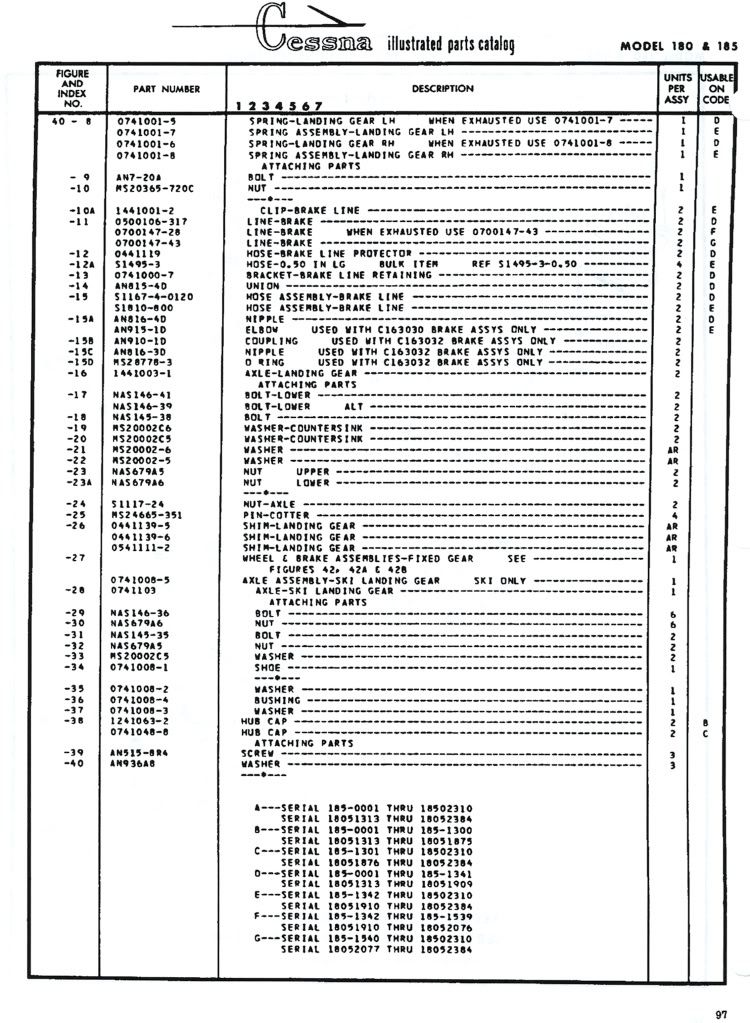

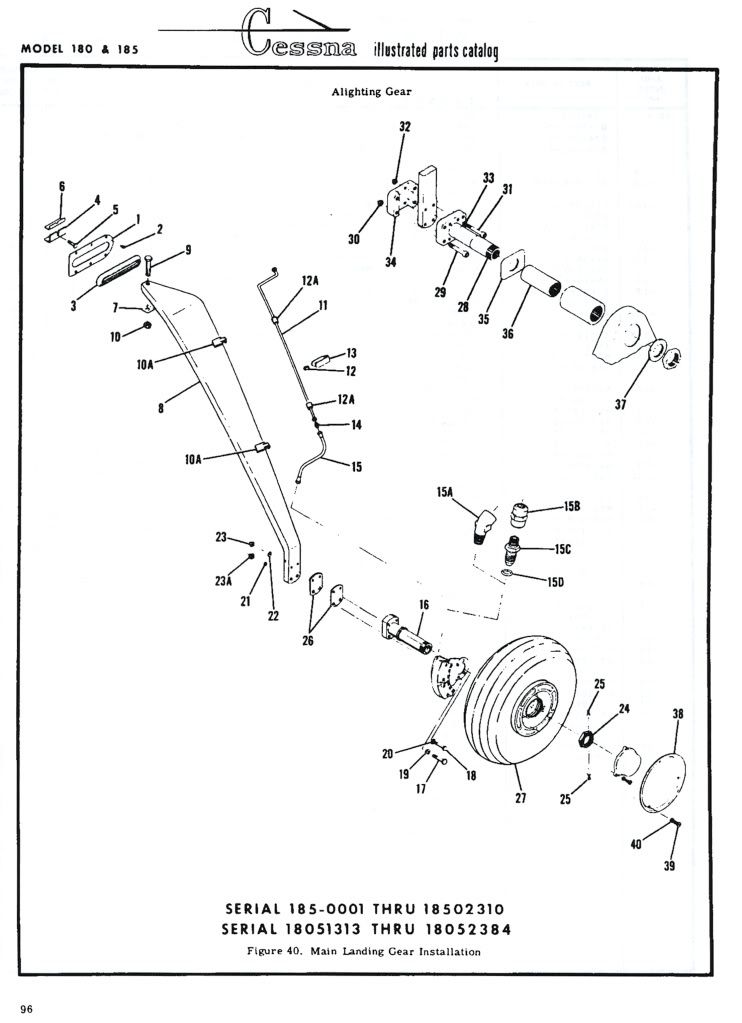

Pour les shims!!!! Croyez-vous que les shims de AircraftSpruce peuvent faire ou je suis mieux de commander ceux de Cessna??? Les 4 trous pour les bolts sembles identiques sur un modèle des shims de AircraftSpruce et différent sur ceux en aluminium.
Quelqu'un connait la réponse a cette question???
Pour les attérissage sur skis Tailwheel, utilisez-vous le 2 points ou le 3 points ou les deux????
Voici les fameux SHIMS tiré de mon livre de pièce!!!

Oups! Je viens de voir que mes shims sont listé sur http://www.aircraftspruce.ca/catalog/ap ... aparts.php et que le liens reviens a la page de: http://www.aircraftspruce.ca/catalog/lg ... ershim.php

Pour la deuxième peux être que oui, il faudrait voir si la distance des trous de fixation ont la même distance que l'essieu de ton C180 il y en a qui vont te dire ces tout pareille mais non, et t'assuré que le matériel utilisé pour faire ces cales est assez dur pour pas que la cale s'use avec la vibration et que les boulons devient loose.
