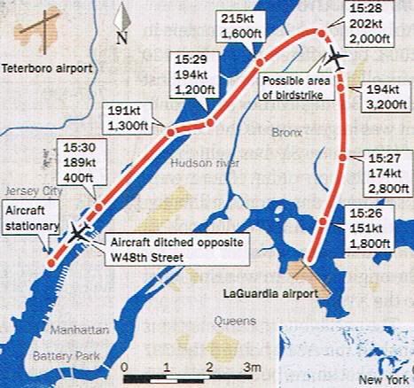

Ammerrissage de l'Airbus A320 de US Airways!
Parcours du vol 1549 de US Airways!
L'Airbus a 320 de Us Airways avait du pouvoir!

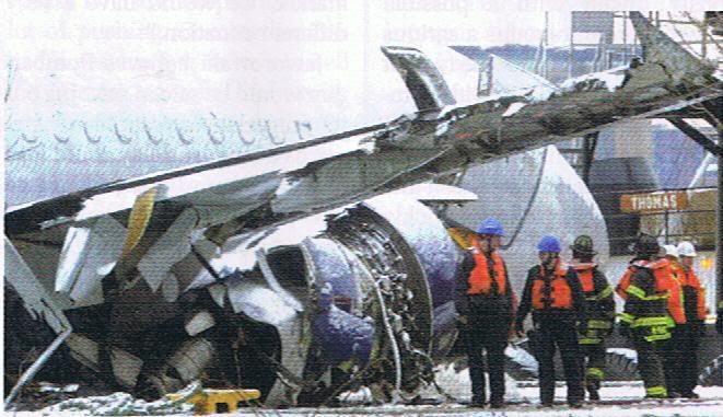

L'Airbus A320 de US Airways avait du pouvoir pour déployer les becs d'attaquedes ailes et les volets hypersustentayeurs.
Le moteur no 1 avait 35% de sa vitesse, environ 35% de puissance dans la fenêtre de trois minutes entre le moment de heurter des outardes du Canada à 3,200' et l'ammerrissage sur la rivière Hudson!
L'avion récupéré, démontre clairement que les becs d'attaque et les volets hypersustentateurs étaient déployés!
De plus l'équipage avait eut le temps de partir l'APU, ce qui redonnait du pouvoir électrique à tout l'appareil. Pilote et co-pilote ont réagit vite et bien ce qui est tout en leur honneur.
