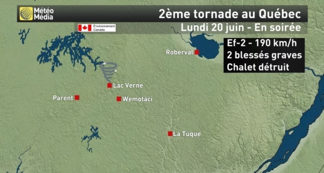

Re: Delorme Inreach SE
Juste en haut de la piste de Casey il y a eu un chalet complètement rasé.
Sur le lien ci-dessous, très bonne vidéo avec l'hélico sur les lieux et on ne voit que le plancher du camp.
Deux blessés graves - chalet détruit
