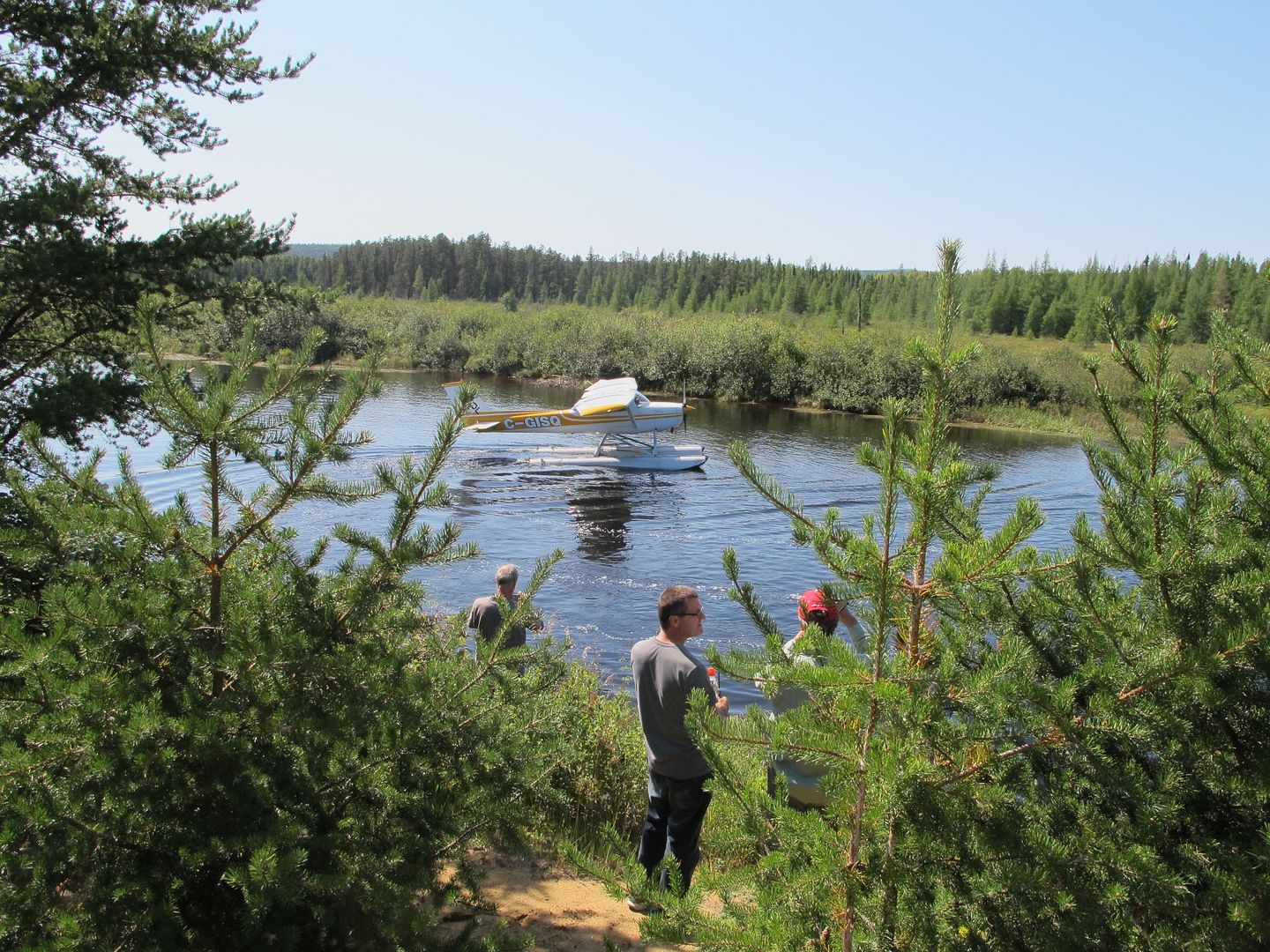

Re: CESSNA 150 AVEC 0-320 E2D 160HP
J'agrémente le "thread" avec une photo d'un Cessna 150 150 hp sur flottes.
Ce Cessna 150G 150 hp appartient à Paulo Trottier qui en est très fier, il est venu nous voir lors du RVA-Camping Casey 2015 début septembre. La photo a été prise alors qu'il taxiait sur la rivière Ruban.
Si besoin est, de communiquer avec Paul-André, communiquez avec moi.

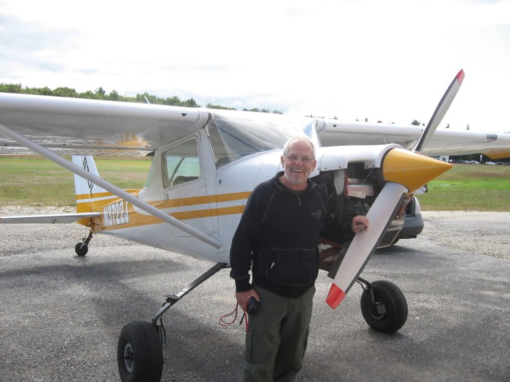

- Luscombe
- Posts: 1297
- Modèle de l'avion: 150/150
CampingMaster wrote:J'agrémente le "thread" avec une photo d'un Cessna 150 150 hp sur flottes.
Oui c'est cet avion qu'on avait été faire un pre-buy dans le Maine, vlà 5-6 ans
Voici Paulo avec l'avion ''N-Number'' avant d'être importé, il était tailwheel à ce moment

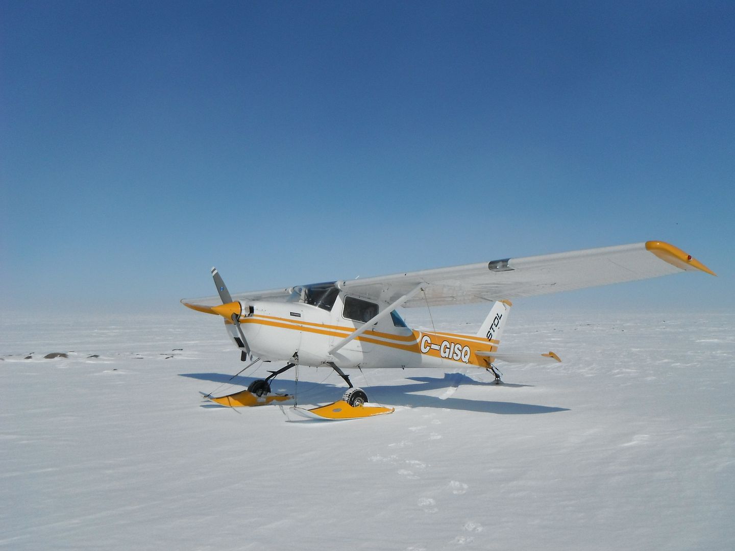

Wow ! Très belle photo Luscombe.
En fin de compte les démarches pour mettre en contact Mich300 avec Paulo ont été faites.
C'est vraiment rare de voir un Cessna 150 STOL.
En voici un autre mais avec son moteur original :
Photo prise vers le 8 décembre 2015 à ce qui semble être à Gatineau. -- Crédit de la photo -> la propriétaire de l'avion, Nathalie F.
