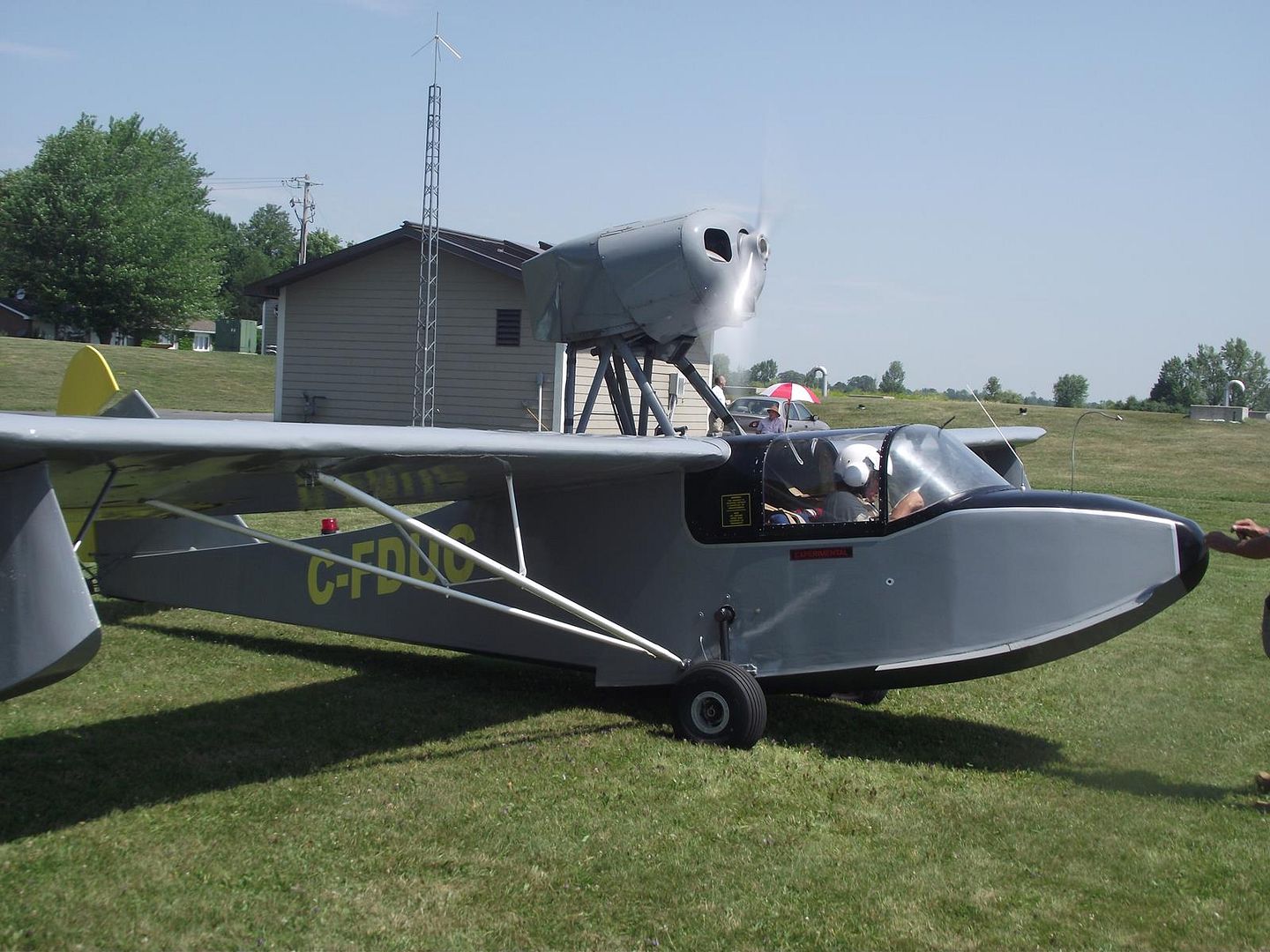

Pour Amphibec il aurrai fallu commencer par le construire avec un bon CG et que le talon de la coque soit a la bonne place (je dois avoir quelques anciennes photos sur diapositive dans ma collection.. )
Il faudrai que tu essaye un Volmer :bave:
Lycoming 125hp moteur tractive sur un pilone (plus courament appeller barbotte )
aile d'Aeronca Champion fuselage en bois
Essayer quelques fois, pas trop aimer le pilotage, pas seulement sur l'eau ,mais en vol, virrage , effet moteur desagréable ..
Un moteur sur un avion cela doit etre dans le nez et bien place dans l'axe de tire

Pour le bénifice des lecteurs voici à quoi ressemble un Volmer Sportman :
Celui-ci, propriété de Marc Bourdon d'Alexandria a été photographié lors du RVA-déjeuner d'Iroquois juillet 2011. Crédit de la photo : Patrick Vergobbi.
Marc ( propriétaire de la piste d'Alexandria ) en vol avec son Volmer Sportman dont le train d'atterrissage ne semble pas être demeuré verrouillé lors du posé sur sa piste... ce qui a provoqué un atterrissage très court. C'était lors du vol inaugural. On m'a appris que les élastiques n'étaient pas assez forts pour retenir le train en position "down". Le système a été changé par la suite.[/color]
