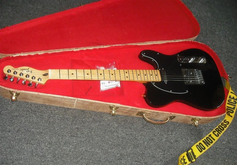

Ma Parts Telecaster. Elle va vraiment bien, une bonne monture!
Regardez pas trop l'étui, je ne l'ai pas encore terminé.

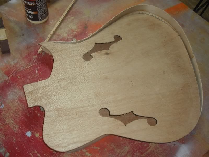

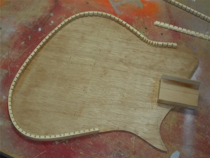

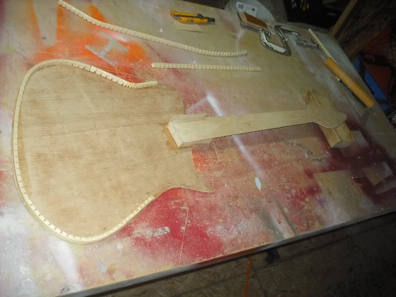

Je suis à me construire une autre guitare mais cette fois-ce, je "gosse" toutes les pièces a lieu des acheter. Pas mal plus un défi!

Elle a une belle shape ta guitare, est-ce que s'est une Hollow body electrique que tu veut faire ou un body plein?
C'est un hollow body, un brouillon expérimental car le dessus et le dessous sont de luan de 1/8 (bois de porte) et les côtés en birch ply de 1/16. Si elle sonne bien j'en ferai une autre avec du bois plus "reconnu".
La manche est mon plus gros défi, j'en rêve même. Je passe proche à tout bout de champ de commander un manche Mighty Mite à la Fender mais je résiste.
Merci de tes encouragements en passant!
