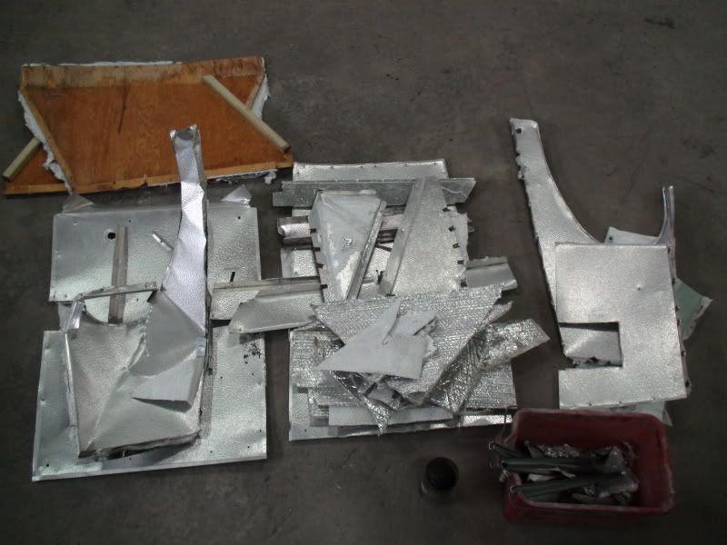

Voici ce que plus de 25 livres inutiles a l'air en dehors d'un avion. C'est des morceaux de finition intérieure, des visses, des brackets d'acier , du silicone en masse, sans compter la finitions extérieure. Ca sera remplacé par du lexan et du plexiglass que j'hestime a moins que la moitié du poids:

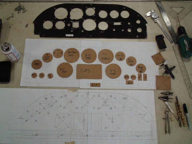

Un peu de travail minutieux sur le dash.

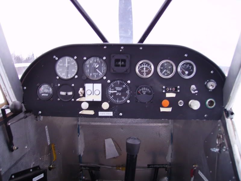

Ancien setup: noter les sonnettes de portes.....
On essaie sur papier: 2-3 heures de gossage juste pour jouer avec les instruments....

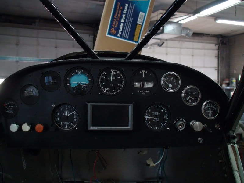

Un véritable essai en plastic pour voir le résultat: c'est un début

pour la bud cela n'a aucun rapport il aurait pu prendre un pepsi car la cannette lui servait de compas pour marquer ses trous dans le dash

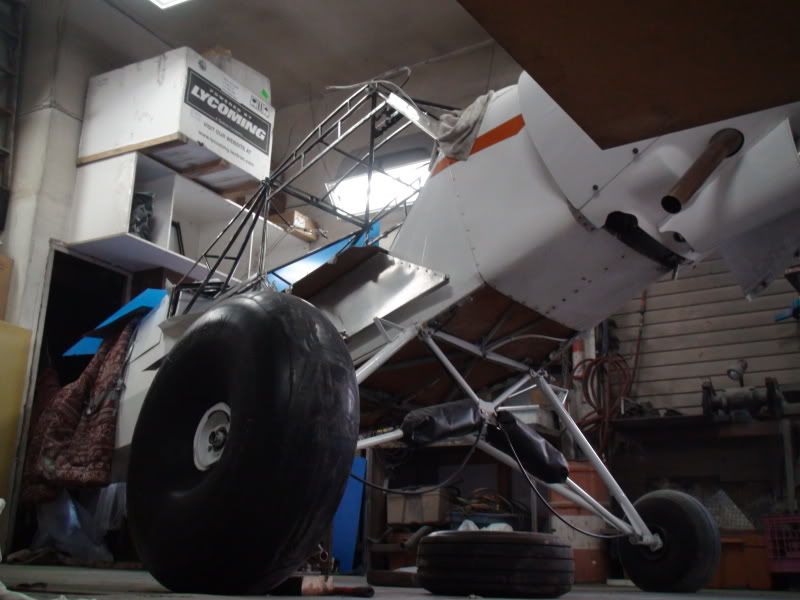

Apres avoir enlever du poids dans l'avion, j'ai pas le choix d'en rajouter pour l'avoir a mon gout....

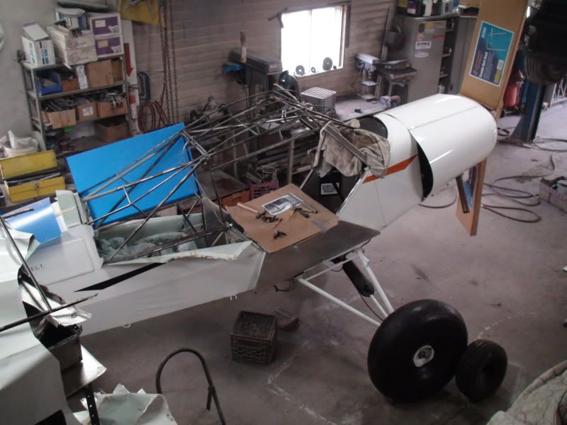

L'ajout de moulures pour tenir les nouvelles fenetres et le toit en plexiglas. J'ai choisis du plexiglas de 0.080'' pour garder ca le plus léger possible. Reste une couple de modification a faire au ''framage'' pour avoir ca a mon gout. Reste a fitter le plexi temporairement, primer tout ca, réentoiler et peinturer.

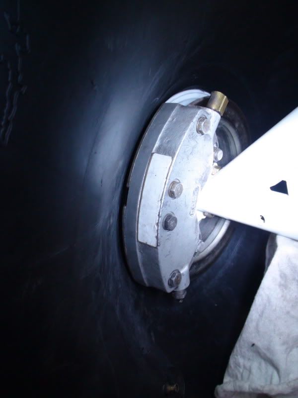

J'ai aussi installer les freins sur les landing gear, avec bien sur, les 31'' BushWheel. Je trouve ca serré un peu entre le caliper et le pneu. Il faut peut etre que je mettre un spacer.... Je sais pas encore....

Pas assez de clairance entre le pneu et le frein.
Faut pas oublier que le pneu vas deformer lors de l'atterissage et peu mettre la paroie du pneu en contact avec le metal de l'etrier du frein.
Si cela c'etait moi je regarderais beucoup pour y mettre un spacer pour augmenter la distance d'environ 1/4" ou mieu.

dommage les miens sont défaits... mais je me souviens très bien qu'ils étaient pas plus distancés des calipers. je vais checker mes essieux et je te revient.

OOOh, belle job sur le tableau ! Nette amélioration et look très professionnel. Bravo !

Tout un changement Oli :!: Tu aurais pas mieux fait d'en achter un vieille à rebatir ou d'acheter un kit pas terminé pour pas trop cher ???
Belle job.
Avec les 31'' faut demeurer vigilant.
Le centre de gravité en est changé...les rebondissements peuvent être sournois.
J'imagine que tu as parlé à Neil avant d'acheter tes pneus...sinon, je te conseille d'avoir un entretien avec lui.
C'est un habitué de ce genre de pneus et il est vraiment bien placé pour donner de bonnes informations et de bons trucs.

Olibuilt wrote: Je trouve ca serré un peu entre le caliper et le pneu. Il faut peut etre que je mettre un spacer.... Je sais pas encore....
C'est normal les 31 quand ils sont en dessous de 10 PSI ils sont près des caliper, oui ce peux que ca frotte quand tu es près 6PSI, sois pas inquiet, sa va bien rouler comme ca.

Oui ce n'est pas passe partout des tundra, des 31 dans un fossé de 15 pouces.
