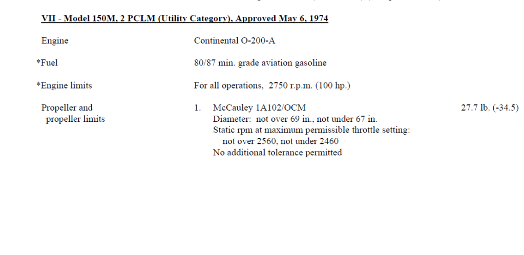

As tu fait un run-up pour voir si ton moteur est capable de la limite minimum de RPM statique ? des fois que le trouble se situe sur un cylindre ???

Luscombe wrote:As tu fait un run-up pour voir si ton moteur est capable de la limite minimum de RPM statique ? des fois que le trouble se situe sur un cylindre ???
Selon le RPM de l'avion, j'ai 2400 RPM en statique. Mais quand je check le rpm, je suis pas assis drette en face, possible que ça soit un peu en haut de 2400. Pour ce qui est des cylindres, tous ont donnés une compression au dessus de 76 sur 80 lors de l'inspection. Je vais surveiller tout ça et vous revenir la dessus.

Incroyable ?? couper une hélice de 1 pouce de chaque bord pour avoir la bonne largueur en bout de pale je m'en revient pas ...
la tu te ramasse avec une hélice de 67 " avec une largeur 2"¼
pose toi plus de questions , il ne faut pas mélanger norme et performance
Deja que une hélice de 69 pouces de diametre au pas de 48 (bien que souvent c'est c'est 46 cela fait une hélice plutot juste pour cet avion )
En solo cela parait pas, mais aussitot que tu charge, cela veut plus grimper.
Personellement je prefere une hélice avec tout son diametre, même usée au bout a 2" que coupé ..
Essaye de dire cela a un gars de flotteur couper une hélice ??? c'est pas pensable..
Change d'hélice ..

Je ne m'y connais pas beaucoup en hélices, mais si elle est amputée d'un pouce chaque bout, il me semble évident que ça doit nuire aux performances!!! Et si elle a dû être amputée, j'imagine que le reste des specs sont limites??
Je suis d'accord avec André, ne te pose plus de questions et gâte toi, change d'hélice !!!

C'est légal selon les specs de l'hélice :? :? :?
André, mon hélice fait 67 pouces et la largeur est de 2 pouces seulement aux extrémitées.
On m'avais déja dit que ça équivalait à une hélice dont on avait réduit le pitch et que ça grimperai mieux sur des pistes en gazon, comme si j'avais une hélice "fine". À ce que je vois, c'est pas exactement ça :?: :?: :cry:
Et si je met une hélice neuve, le moteur va encore tourner moins vite en statique :?: Ils disent que ça prend 2460 rpm minimum en statique, j'ai 2400 à peu près avec cette hélice :?
Selon moi, si je coupes une hélice, je devrais gagner du RPM non :?: :?: :?:
Pour le statique, faudrait le faire au prochain vol, juste pour voir si tout est ok. Ça prend 15-20 seconde, barre tes roues du train principal (mais surtout pas celle d'en avant de peur d'endommager l'hélice) avec deux buches pour pas que l'avions glisse dans le gazon mouillé quand tu vas serrer les freins à fond. Ton compte tour peut être offset de plusieurs RPM, pour être certains, vérifie le avec un strobe, et l'erreur offset sera additionné ou soustraite si il y en a une, au RPM statique que tu vas mesurer.
En tout cas je le ferais juste pour être en confiance. Un avion qui ne fait pas son statique devrait être inspecté car elle ne serait pas capable de délivrer toute sa puissance selon le POH.
Pour l'hélice neuve, sa va dépendre du pitch, si ton moteur est en santé, la 69 X 48 standard devrait se faire tourner par ton moteur. Il y en a plein à vendre usagé, BL aviation à St-Mathias ils en ont peut-etre une.
On ta mal renseigner
le gars qui ta renseigné dis lui d'essayer l'avion avant de la couper et de l'essayer aprés en pleine charge .. Les RPM cela veut pas tous dire..
Sur le même avion PA 11 O-200 tu pose une hélice de Mac Cauley 69 48 et ensuite tu pose un Mac Cauley 75 38 approximativement les mêmes RPM en statique (2400rpm) la differrence est énorme ..
Quand tu réduis le diametre d'une hélice même que tu modifie le pitch pour la tourner a 2500rpm, tu perds beaucoup de tire au décollage et en montée .
Essaie un autre Cessna 150 avec une bonne hélice plein diametre 69 " et pleine largueur soit 2"3/8 ,mêm si tu a l'opportunieté une plus grande de Sensenich et tu verras la differrence .
la petite MaCCauley lorsque la largeur en boutde pale, baisse en bas de 2" elle ne tire plus bien (pourquoi pense tu que la plupart des Cessan 150 vendu en Europe ont des Sensenich ?) la MaCcauley est encore pire sur les Cessan 152
la légalité c'est un chose la performance c' est autre chose.
Que l'on m'explique comment on coupant une hélice on vient de la rendre plus large ? et comment cela augmente sa performance ?
Il y a bien des choses que tu sais, quand tu est sur le siege avec plusieurs hélices a tester sur un avion .
Pour bien des pilotes d'hydravions avec des Taylors Craft, Champion ou Piper moteur C90 ou O-200 légalement c'est une hélice de 71 pouces , mais ils utilisent une 74 "ou 75" personellement vaut mieux clairer les épinettes au bout du lac avec une 75" que se planter légalement avec une 71.. (certain ont des STC , les autres sont homebuilts )
Dans ton cas tu n'as pas grand choix, mais pose une bonne hélice, ou vol peu chargé, et frequente des grandes pistes parceque tu vas encore te faire des peurs ..
