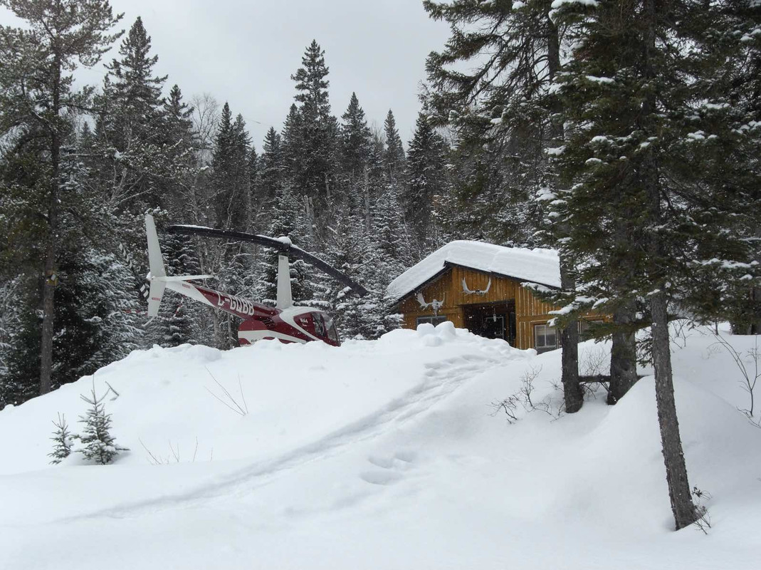

Pour la couverture Kanuk, j'ai pas ton expertise au niveau des tissus et assemblage. Moi, les tissus, j'en ai une peur terrible. J'ai une liste interminable de chose que j'ai endommagé avec des patentes à grosse de toile. Lorsque je peux l'éliminer de l'équation, c'est la première chose que je fais.
Mais là, j'ai un problème. Pour le chauffage, je vais me débrouiller s'est pas vraiment un problème. Je pense que je n'ai plus d'autre choix que de sortir mes toiles.
Maudit que ça me fait peur.
L'autre avion se dégageant seul avec un peu de soleil mais celle là rien à faire. La neige et l'eau colle dure.

C'est ça que j'ai, une couple de pads électriques sur l'hélico. (un Tanis heater) Je branche ma Honda 1000 là-dessus, quand il fait en bas de zéro, depuis une quinzaine d'années. Une heure ou deux avant d'essayer le démarrage. En plus la Honda 1000 peut être couchée sur le un des côtés pour la ranger plus facilement sous un siège arrière. Avec ces pads, il y a aussi des "probes" chauffant sur les bougies. Impossible que ça ne démarre pas. Je crois que l'énergie demandée par ce système est 750 watts.
martint
