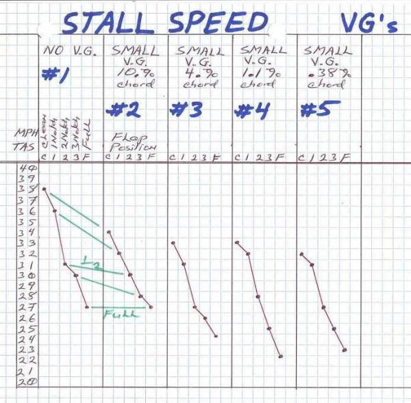

Y en a-t-il qui ont des VG's sur leur appareil ???
Moi je veut des VG su mon Colt...
J'attend juste de trouver un spécialiste qui pourra me conseiller et installer
Meme affaire pour moi sur mon Cub. Je sais juste pas ou les mettre sur la corde de l'aile....
As-tu la même ailes qu'un PA18 ? Fais la même chose que ce que j'avais, c'était parfait.
La preuve....
Louis_greniier wrote:Quand tu feras tes tests, ne focus pas uniquement sur la distance que es flottes s'arrachent de l'eau. Parce que ça je pense que ça ne changera pas beaucoup. Mais check à quelle hauteur tu passes les arbres. Là tu vas gagner avec des VG parce que ton aile va rester efficace avec un plus gros angle. Ca va surement améliorer la hauteur du passage au dessus des arbres du bout du lac. Ta pente de montée va surement être améliorée.
Louis c'est exactement ce que je recherche avec mon 150 mais on m'as déja dit de ne pas dépenser la dessus. Si je peut juste être plus haut plus rapidement même si mon roulage au sol ne change pas, ça serait ça de gagné non :?: :?: :?:

Jacques3012 wrote: Si je peut juste être plus haut plus rapidement même si mon roulage au sol ne change pas, ça serait ça de gagné non :?: :?: :?:
Je ne crois pas que le rapport HP et poids te permets d'aller tirer sur le manche plus pour aller chercher une meilleure pente.
Dans le cas d'un 185 avec un 550, on parle d'un avion qui vient d'être changé pour être surmotorisé. Il sera capable de faire monter l'avion même avec un angle d'attaque qui fait plus de trainée.
Je ne pense pas que tu as des HP à perdre dans ton cas. Tout tes HP doivent déjà être utilisé pour faire voler l'avion. Tu ne peux pas en perdre à aller chercher un angle qui ferait plus de trainée.
Mais je ne connais rien en 150 et en VG. C'est juste un feeling. Basé sur mon expérience entre un helio 250 et un 295. Avec le plus petit moteur, ça ne montera pas aussi bien les slats sorties que les slats rentrées. Quand tu le surmotorise, il monte avec un meilleur angle les slats sorties.
j'imagine que c'est un peu vrai pour tout avion.
Mais je n'en suis pas certain. Mëme pour le 185-550 je ne suis pas certain de l apente de montée meilleure avec des VG, parce qu'il y a les flottes. Ces maudites là font un drag à certains angles, et si tu vas chercher un plus gros angle à l'aile avec des VG, les flottes vont te faire plus de drag.
Mais bon, ça vaut la peine d'essayer, les VG, c'est de la sécurité en banque sur les commandes anyway.
