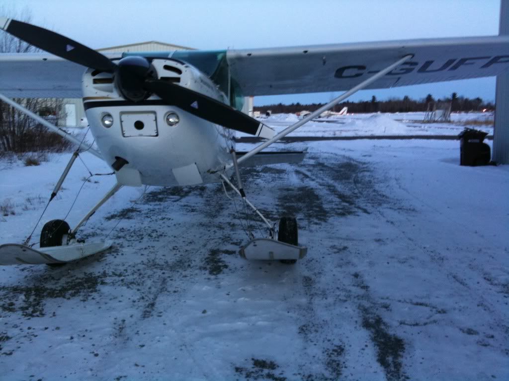

Tu n'a pas de plaque qui bouche ton filtre a air comme moi??? Parce que c'est un 185 et tu n'en a pas besoin?

Pour la tole dans le filtre a air on voyait cela autrefois pour empecher un colamtage de neige du filtre au décollage.. cela se vois de moins en moins

Hugo@C-GUFP wrote:JC!!!
Enlève-moi ça !! Ou en tout cas, ne la met jamais avant le moins -20F tel que prescrit par Cessna. C'est là pour éviter que ton moteur ne développe pas plus que la puissance maximale auquel il a été certifié, en condition d'air plus dense. Mais qui veut moins de puissance dans la neige ?! La mécanique de ton moteur est disponible en version 260 hp. Alors, je n'aurais vraiment pas peur de dépasser ça. Et tu peux toujours mettre ton carb heat si jamais ton carbu est un peu pauvre en essence à pleine puissance.
Pi anyway, en vol, en altitude, tu ne dépasseras jamais ta puissance maximale
Par contre, tes deux plaques restrictives d'entrée de refroidissement, dont une restreint l'air froid au filtre à huile, je les laisserais absolument
