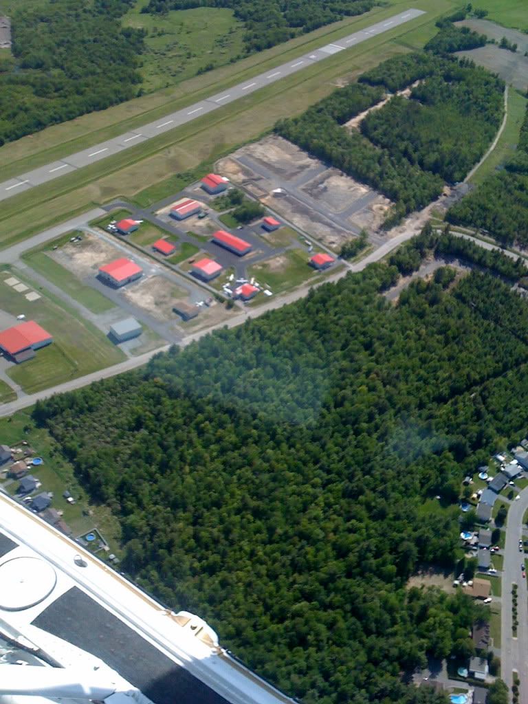

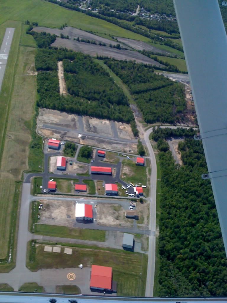

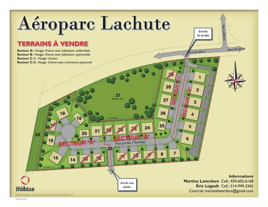

Ça reste que nous allons avoir un maudit beau projet!!!
Mais oubliez le #10, il est vendu!!! :wink:

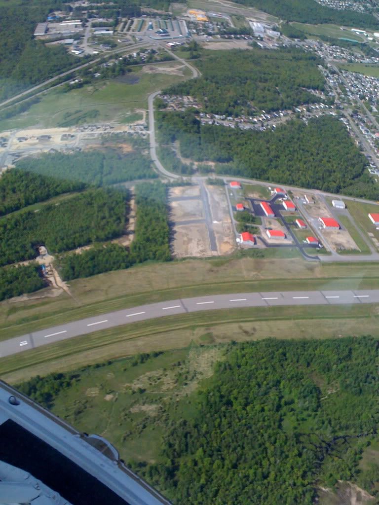

La question que je me pose par rapport à ce projet: Est-ce que le projet inclut une voie de circulation parrallèle du côté nord de la piste? Sinon, avec l'ajout de tous ces hangars, les temps d'attente pour remonter la piste pour décollage, autant pour les côtés sud-est et nord-est, pour la 10 ou le côté nord-ouest, pour la 28, risque de devenir un facteur, lors de belles journées d'été... :?: :?: :?:

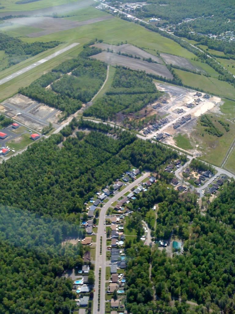

Lachute est un excellent projet et j'en félicite les instigateurs. Mais ma petite question est que je vois sur les photos de beaux nouveaux développement résidentiels très près de l'aéroport et est-ce que ces nouveaux proprios de maisons ont une clause de servitude d'aéroport dans leurs contrats d'achats ou ce sont de futures chialeux qui vont vouloir faire fermer l'aéroport dans quelques années :?:
Autrement dit est-ce que la municipalité à fait son job et avisé les nouveaux proprios de la proximité d'un aéroport en octroyant les permis de construction :?:
