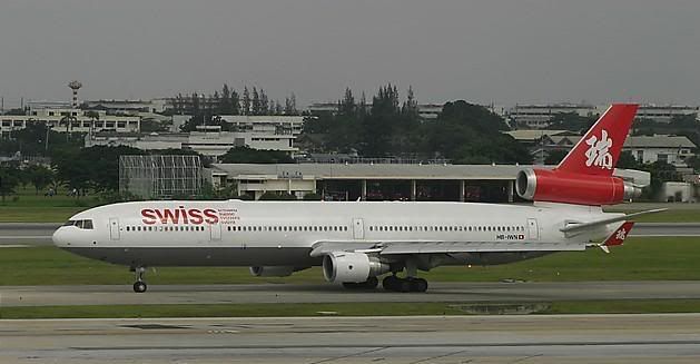

McDonnell-Douglas MD-11 vol Swissair SR111!
Le vol SR111, parti de New-York pour la Suisse, suite à l'apparition de fumée dans la cabine de pilotage, l'équipage navigant ignorait, que l'amorcage d'arcs électriques avait allumé un incendie au dessus du plafond dans la partie avant de la cabine.
En raison de la progression rapide de l'incendie et de ses effets néfastes sur le fonctionnement des système de contrôles de l'avion, la décision de larguer le carburant, selon le Bureau de Sécurité des Transports, n'aurait pas permis à l'avion de se rendre à Halifax, même si les pilotes avaient entrepris de le poser au moment de la communication du signal d'urgence PAN PAN!
Rapports d'aviation: Bureau de Sécurité des Transports.
La masse maximale recommandée à l'atterrissage du MD-11 est de 199.58 tonnes. Dans certaines conditions, un atterrissage en surcharge peut être autorisé à 218,4 tonnes .
Le manuel d'exploitation de l'avion précise qu'<< aucun atterrissage en surcharge n'est autorisé si l'une des conditions suivantes existe >>
- un pneu est défectueux
- la piste est contaminée
- il y a un vent traversier de 20 noeuds
- le circuit hydraulique est hors service
- les gouvernes posent un problème
- le stabilisateur est coincé
- le système antidérapage est hors service
- les inverseurs de poussée sont hors service
- deux moteurs sont en panne
