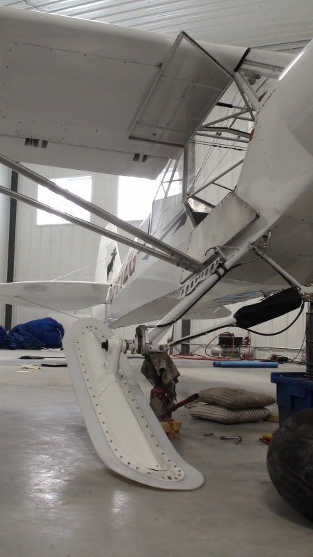

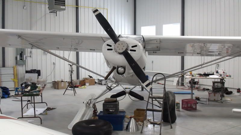

Bon, ca sent l'essaie en vol.
Les ''fairings'' sont fait, les freins bleeder, les skis retappés, le systeme a gaz testé, cotter pins et safety wirer, tension des cables et degrés ajusté, etc.....
J'ai fait inspecter l'avion par une personne qui l'avait jamais vu, question d'etre sur et certain... 2-3 points a corriger mais rien de grave.

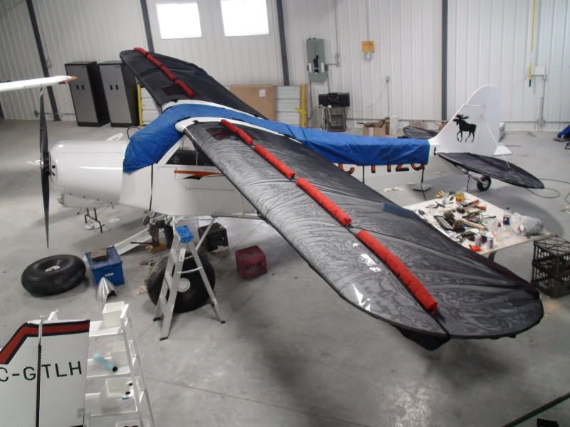

J'ai aussi préparer l'avion pour l'hiver a sa sortie du hangar que je pert le 4 fevrier....... Un winter kit méchant pour le cowling et la récupération de toiles de J3 + un kit de toiles en rabais d'Alaska.

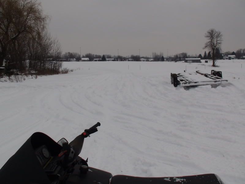

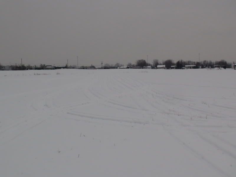

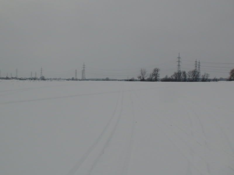

Je suis aller me promener en skidoo un peu question de checker l'état des champs pres de chez moi. La ou il y a eu du labourage on oublie ca. Il me reste donc un champs d'environ 1000 pieds utilisables, pas de fossés pas de bosses.
C'est bien beau en skidoo mais j'ai hate de voir ca des airs. Si jamais je suis pas confortable avec les choix de pistes, j'irai sur la riviere des milles iles au début.
La ''32'' je l'ai appelée. On passe a gauche de la petite maison en longeant les lignes d'hydro.
Ou la ''14''
Mon premier tie down sur roues, le 2iem sera un pickup....

Tes plaques qui bouche les cylindres sont concut pour des -25 -30 le printemps s'en vient a -10 -15 cela va chauffer
Prevoit un ajustage pour laisser entre plus d'air ..
C-GBVK wrote:Bonjour
C'est aussi mon avis. Je n'en ai pas sur le mien et mes températures de cylindres se portent très bien à -15 et même plus froid.
