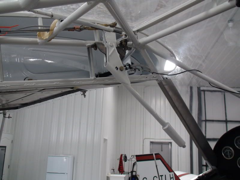

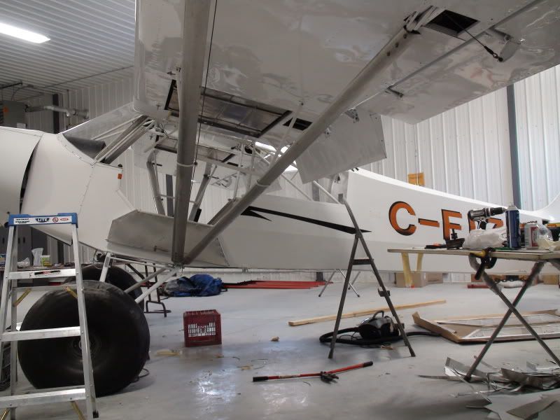

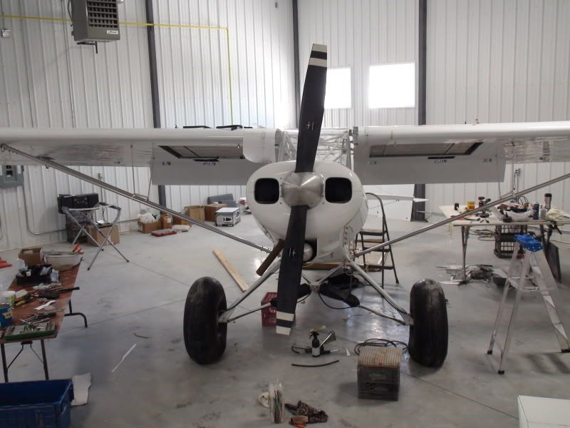

De mon coté, ca arrive a l'heure de vérité dans pas long. Les fairing ont été fitter pour ensuite etre peinturés a la maison. J'attends le séchage pour les installer.
Les flaps sont maintenant installés. Un frein a main de vielle Toyata fera office de bras de volet. Manque une bonne inspection d'un troisieme oeil et on sera en voiture....
C'est parce que les volets ne sont pas attachés qu'ils sont si bas ?
Ton aile est en tôle ??!!!
Traître....
Pi pas capable de choisir ton clan, à part ça !

Ha ha ah... Bien oui, en aluminium. T'avais meme pas remarqué apres toutes ses photos.... Un traitre qui a au moins installé des freins aux talons pour ''respecter'' le clan des Cub.
Les flaps sont bien connectés. C'est a ca que ca ressemble 60 degrés de flaps.... Un TopCub a 50 degrés. Quelques expérimentals aux USA on 80 degrés.... En essayant, on verra a combien je vais les arretés.
