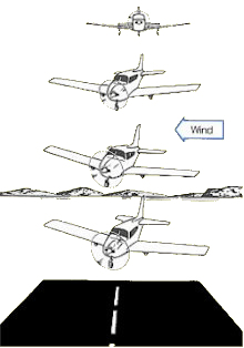

Crabéhttp://www.aero-hesbaye.be/Images/glissade3.jpg
En glissade http://www.piloter.ca/wpimages/wpd624fd1c_0a_01.jpg
Quand je fais une approche crabée, je demeure crabé même lorsque l’arrondi est fait. Et non, je m’utilse pas le palonnier, car j’en ai pas besoin. 2-3 secondes avant que l’appareil décroche et touche la piste, j’utilise les ailerons pour mettre l’axe longitudinal de l’appareil aligné avec l’axe de la piste. C’est comme ça que je l’ai appris.
Moi j’utilisais un mélange des deux méthodes; approche crabée jusqu’à la toute fin, mais utilisation du palonnier pour me remettre dans l’axe de piste au lieu des ailerons; l’instructeur m’a dit d’utiliser les ailerons tel que je l’ai appris.
En passant, il y a une erreur dans le schéma du crabe; le nez de l’appareil pointe vers le vent et pas dans l’autre sens.
Je ne pense pas pouvoir décrire le tout mieux que ça.
Euh Louis, as-tu appris à faire des approches crabées?! Si oui, à quel moment remets-tu l’axe longitudinal dans l’axe de piste et comment (ailerons ou palonnier ou les deux)?

C'est tellement tout croche ton affaire Mario que je ne sais meme pas par ou commencer.
Ce que je sais, c'est qu'avec la "technique" mentionnée, soit de ne pas toucher au palonnier, tu pourras réussir un maximum de 500 atterrissages. Gros maximum. Tu vas prendre le champ avant de te rendre là.
Tiens, un texte sur les techniques telles que préconisées dans tous les manuels d,Instruction. On le retrouve en anglais, en français et dans toutes les langues, car la technique est universellement enseignée:
Si votre approche s’est faite « en crabe », il faudra passer durant l’arrondi à l’autre technique. Pour sauver le train principal d’un choc latéral, une action sur le palonnier devient nécessaire sur avion léger pour remettre les roues dans l’axe de la piste. Quelle que soit la technique d’approche, par vent fort latéral, l’aéronef doit donc se poser en « dérapage rectiligne » (glissade du côté du vent),
Ensuite un atterrissage n'est pas un décrochage au dessus de la piste. C'est une figure de style reprise souvent, mais ce n'est pas le cas. La plupart des avions décrochent à 17 degrés d'angle. Soit l'angle auquel la queue toucherait le bitume.
On approche un avion enligné sur l'axe de la piste, et on en ligne son train sur cet axe avec les palonniers. On tire pour toucher autour de 3 degrés d'angle avant le décrochage. Jamais à l'aile de décrochage. Enfin, on essaye.
Il resterait juste à rajouter, pour compléter le scénario catastrophe, qu'en approche on ajuste la vitesse au throttle, et l'altitude en tirant ou poussant le manche.

Re: Atterrissages et ATC
Pourrais tu au moins terminer ta recherche pour mettre un graphique sans erreur. Je ne vois pas l'intérêt de poster une image que tu sais erronée
