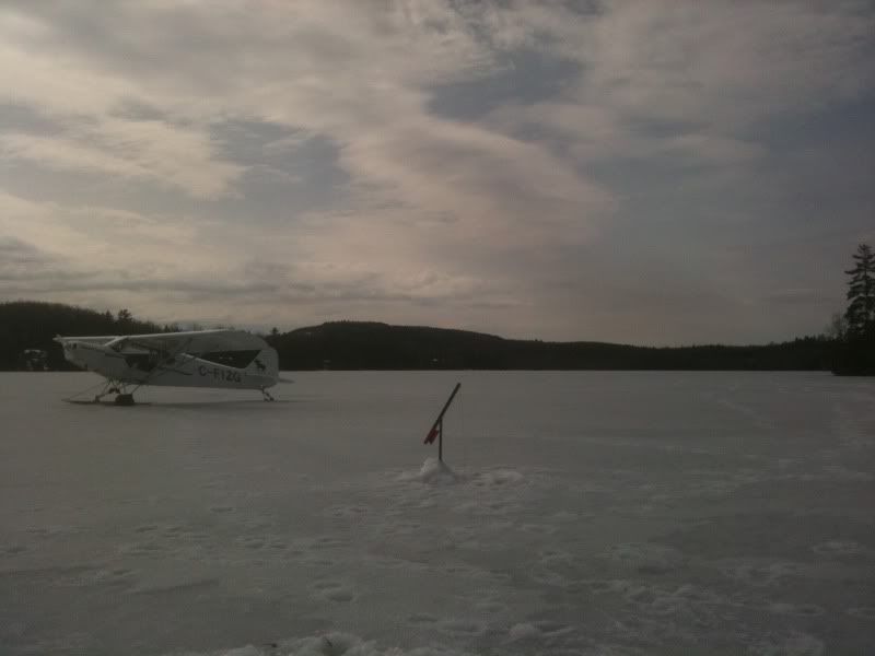

Il reste environ un pieds de neige tappée a la piste a Blainville. Ils croient etre bon pour un petit deux semaines encore sur skis.

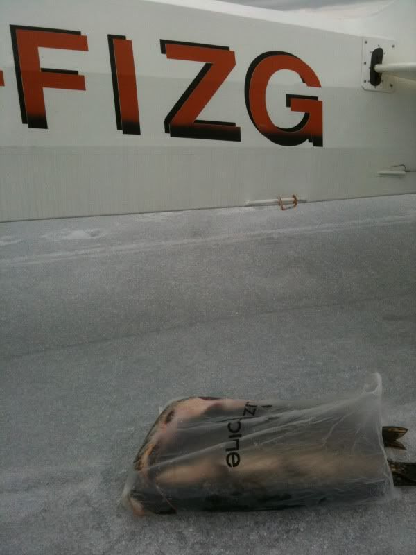

Pas de nouvelle de Bob donc une petite peche au nord d'Ottawa. Bonne pratique dans le vent...
Belle journée de peche, moi qui a pas eu le temps de pecher beaucoup cet hiver avec mon magasinage. On monte a 130 mph et on revien a 50..... J'en mets.... Quand tu en sauve tu en perds apres ou vis-versa.
Un douzaine de brochets apres, on rentre a la maison juste a temps comme prévu. On voit que mon entraineur commence a prendre confiance en dormant au retour.

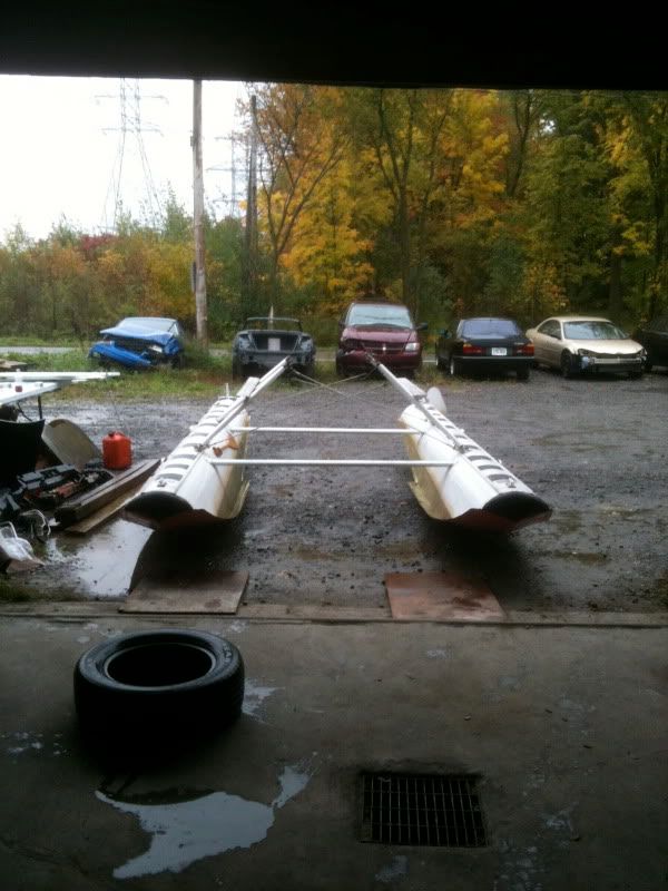

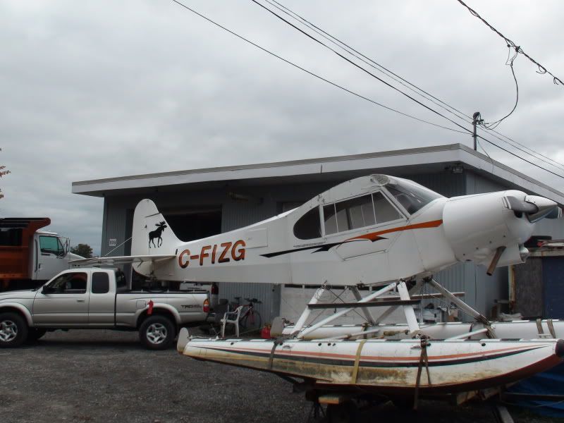

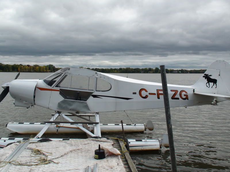

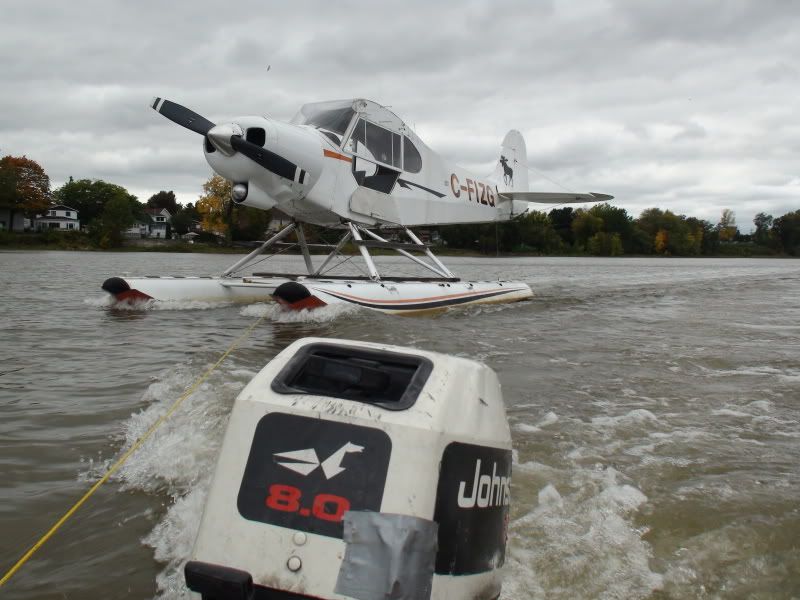

Apres une courte saison sur flottes avec des niveau d'eau incroyablement bas, j'ai décidé que ma premiere saison de flotte était finie. J'ai profiter du beau temps pour sortir mon avion de l'eau.
Temps de l'ammener a mon garage pour quelques modifications.

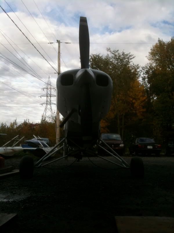

J'avais pensé enlever les flottes et atterir dans le champs en arriere de chez nous sur roues. Sauf que le farmer a labourer ses champs.... En plus que mon avion a pas de frein. J'étais pas fou a l'idée d'atterir pas de brake dans un champs de moins de 1000 pieds....

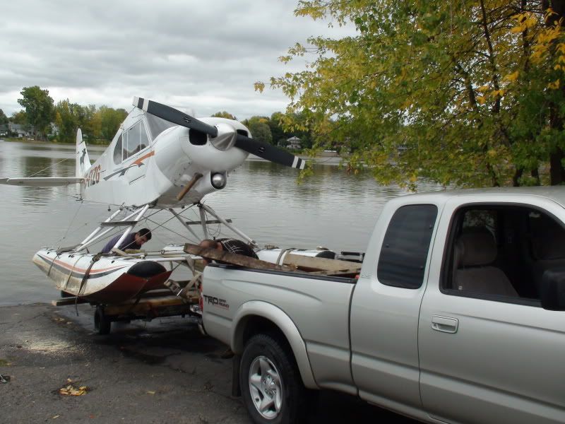

J'ai donc décider d'enlever les ailes sur le quaie chez ma mere, et de l'ammener sur un trailer jusqu'a chez nous... Bonne tit job....
Le garage du bon dieu:
Mon towing Johnson 8hp....... Petite balade pas d'ailes
La prochaine fois, je met un gars dans l'avion pour controler les rudders. l'avion se promenait de coter car la corde étais décentrer de 1 ou 2 pouces....
On embarque ca sur le trailer devant les spectateurs abasourdis... J'me suis jamais fait regarder comme ca sur la route. Meme les policier pointaient l'avion avec la bouche ouverte.
Demain je la rentre dans le garage pour lui donner de l'aour comme on dit.

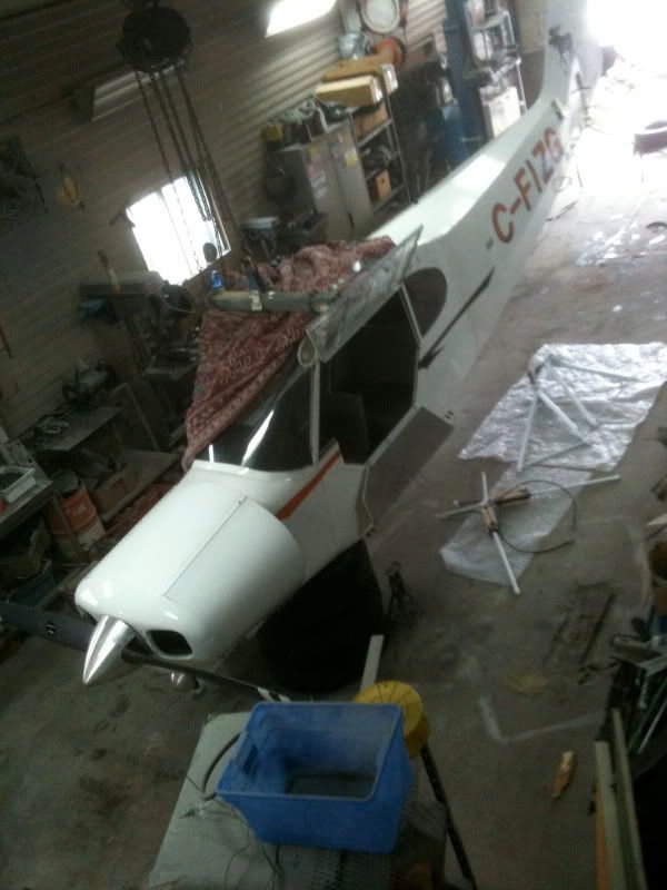

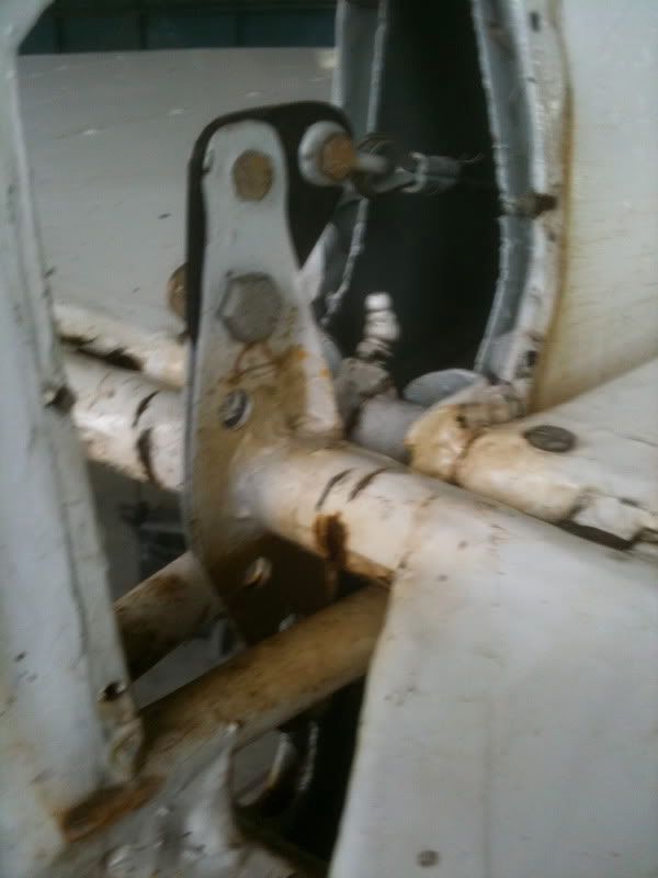

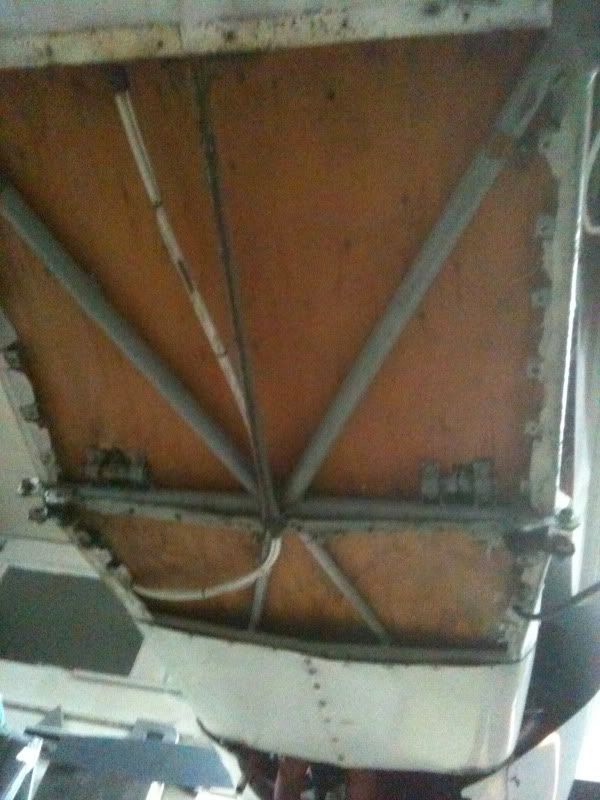

Enfin dans le garage. Un hangar serait mieux mais il faut faire des compromis. Aujourd'hui j'ai enlever le stabilisateur, les flottes et commencer a stripper pour l'installation de freins. Ca prends dla place dans le garage un gros corps mort comme ca.
J'ai toujours une petite accumulation de ''jus de rouille'' sur la queue. Ca viend des tuyaux du stab qui s'imbriquent un dans l'autre Ca s'enleve en frottant une peu. Je me demandais quel était le meilleur moyen de contrer ca. Juste de la bonne graisse?? Peinturer et graisser?? Simplement endurer et laver... Quelle graisse je devrais utiliser??
La photos illustre mal la source du probleme....

Olibuilt wrote:J'ai toujours une petite accumulation de ''jus de rouille'' sur la queue.
C'est pas d'un mécanicien dont tu as besoin mais d'un urologue :? :? :lol: :lol:
Olibuilt wrote:Je me demandais quel était le meilleur moyen de contrer ca. Juste de la bonne graisse?? Peinturer et graisser?? Simplement endurer et laver... Quelle graisse je devrais utiliser??
Simplement une bonne hygiène et peut être un peu de vaseline mais sans plus :lol: :lol: :lol: :lol:
Sans blague, il faut que tu trouves la source de la rouille et viser drette la. La corrosion c'est l'ennemi numéro un de ta structure. Si tu vois d'ou viens exactement la rouille, faudrais isoler ça contre l'eau pour éviter la corrosion. Ensuite, le reste sera facile à enlever. Le meilleur moyen pour faire disparaître la rouille est l'acide muriatique mais tu dois traîter le métal rapidement par la suite à grande eau et assécher ça et ensuite sceller pour empêcher le contact avec l'eau.
L'acide, tu trouves ça dans toutes les bonnes quincaillerie. Ça se vend au litres.
Je te l'ai donné tout crue dans le bec celle la!! En écrivant je riais déja.
L'affaire c'est que si je traite l'intérieur des tubes avec du primer par exemple, ca rentra pu un dans l,autre. Faudrait qu'un gars de cub d'expérience donne son avis.
C-GBVK
Posts: 2489
Location: Sorel
Post by C-GBVK »
Ce n'est pas nouveau quand tu a mis des photos lors de l'achat les traces de rouile etait presente
les tubes du fuselage on tendance a rouiller dans leur point bas en arrierre sur ces avions , l'exterieur du bon primer zin cchromate l'interieur l'ancienne methode, de l'huile de lin cuite il y en a dans toute les quincailleries , certain fuselage il y a une plug dans les tubing pour vider de l'huile de lin et laisser égoutter.
Les struts d'aile en acier doivent également avoir de l'huile de lin a l'interieur .
Surveille les points d'attaches, aile, strut, les fourchettes tige filtée attache , le tube qui traversse , examine les bolts du train atterrissage si tu arrive a les sortir facilement ou bien si elle sont croche, souffrance, au atterrissage examine le tube qui monte dans la porte si il est croche souffrance a l'atterrissage .
Verrifie que tous les trous de ventillation sont bien déboucher bord de fuite aile gouvernail élévateur stabilizateur (tu ne peux pas empecher l'humidité d'y entrer mais tu dois permentre a l'eau de sortir, ainsi qu'une bonne ventillation en vol qui vas minimiser la corosion interne
Certain particuliers, méticuleux , envoient de l'azote ou argon dans les tubes pour empecher la corrosion , mais l'huile de lin est plus facile pour un constructeur amateur.
j'en connais qui vont acheter un gallon d'huile chez antirouille Metropolitain 40$ chacun a ses particularités .
Merci des conseils encore un fois André.
Mais les traces de rouille proviennent de l'intérieur des tuyaux du stabilisateurs et de l'extérieur des tuyaux horizontales au fuselage, qui tiennent le stab...
Si je comprends bien, je nettoie ca au métal et je mets de l'huile de lin sur le metal direct. Il n'y a pas de place pour un primer, c'est trop serré.

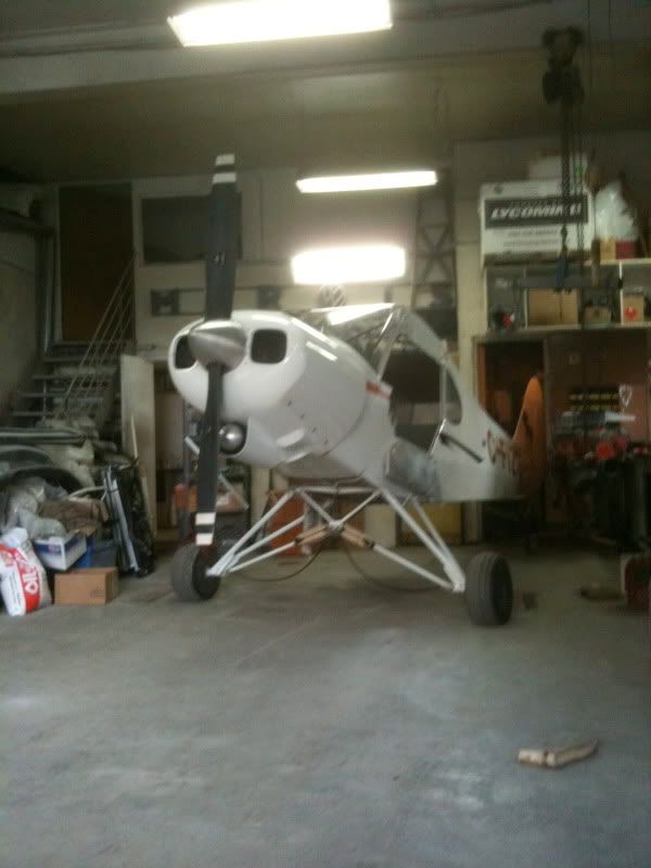

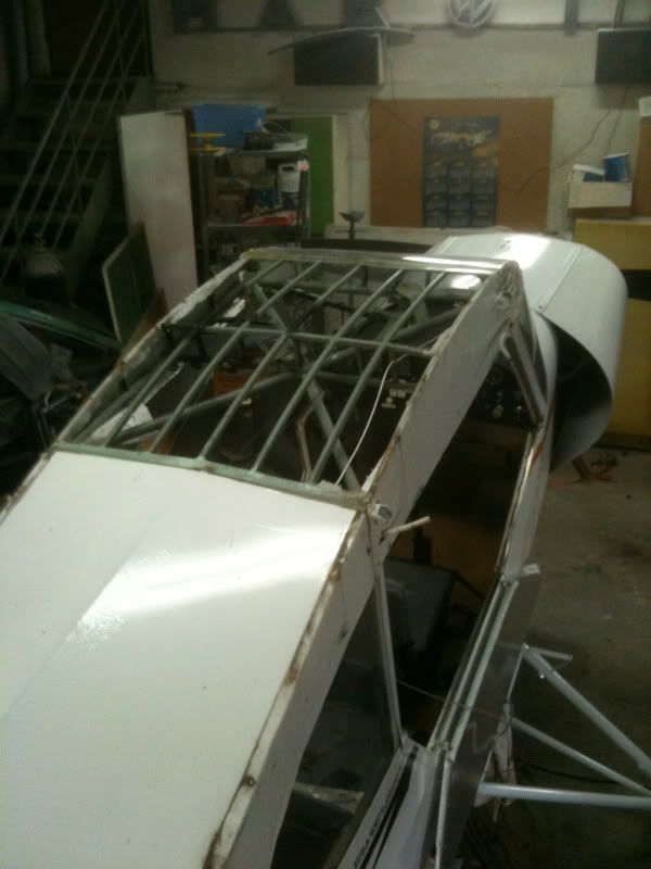

Voici le début des modifications.
Les landing gear 6'' et les ''safety cable'' sont installés avec les pneus temporaires. Les bracket de skis sont installées en esperant sortir ca pendant qu'il va encore avoir dla neige.
Le début d'un ''sky light'' en attendant les master pour les freins. J'hésite a mettre la partie basse des porte en plexi aussi.
