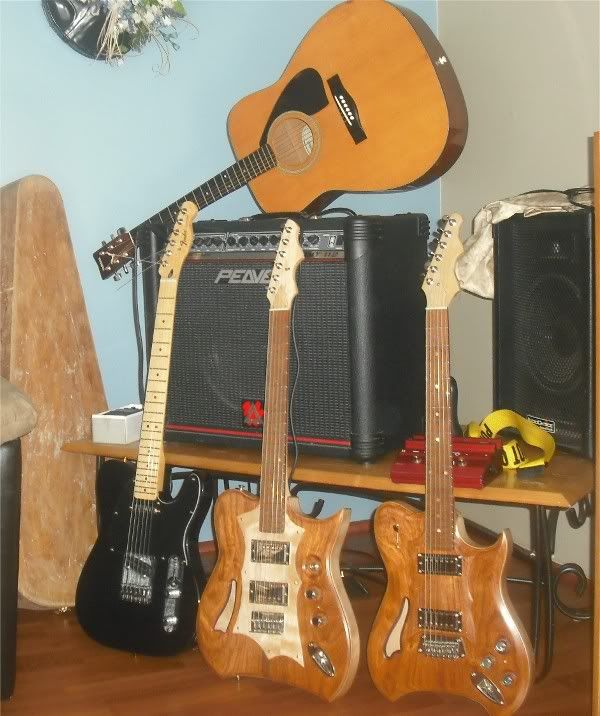

Voici ma collection à ce jour, à raison d'une par 6 semaines. Mon dernier cri est à droite. Il reste l'électronique à finir, le Fret Levelling et le réglage. Jusqu'à date, le son est surprenant mais je dois troubleshooter un problème de switch. 4 positions sur cinq fonctionnent et elle fait un peu de hum sur certaines positions. Des questions de ground et de shielding qui me dépassent.
Ah si j'étais meilleur en électronique! (mais je le serai un jour)

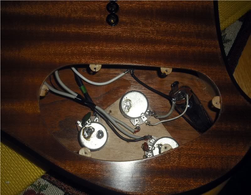

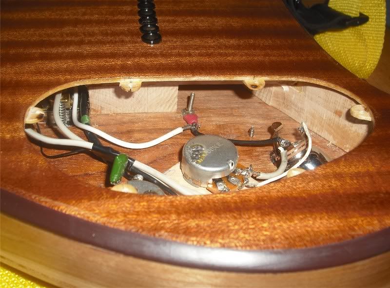

Merci JS,
J'ai mis un ground qui fait le tour du circuit que j'ai fait avec un fil shieldé et ça marchait sur trois positions. Depuis que j'ai lu ton conseil, et celui de Martin aussi, j'ai connecté ce ground au pont et je marche maintenant sur quatre positions. Celle qui me manque est le bridge en split. Mes deux contrôles de tone ne fonctionnent pas non plus.
1- Aurais-je soudé un capaciteur à l'envers??? Il parait qu'ils sont marqués (+) mais je n'ai rien vu, même avec mes lunettes.
2- Aurais-je pu brûler mes capaciteurs en les soudans sans pince aligator pour les protéger?
3- Devrais-je ajouter des ground individuels sur les tone, du pôle qui reste et sur le dessous du potentiomètre?
Je n'ai pas de cavités; la guitare est holow-body. Le pickguard est fait du même bois que le dessus. Devrait-il être shieldé en dessous avec du tape d'alu? J'ai fait ça sur ma Telecaster et elle est parfaitement sileucieuse.
Vois-tu quelque chose d'anormal sur ces photos?

abud wrote:Gilles,
les trois fils attchés ensemble avec du tape noir devrais être libérés pour éviter une interférence :arrow:
Martin,
Elle ne buzz presque pas, juste un tantinet quand je touche un contrôle de ton. Je vais essayer des grounds temporaires clipés sur les pots et brancher ça. Oh oui et libérer mes trois fils aussi comme tu suggères.

Salut Gilles, difficile de voir quelque chose d'anormal sur les photos, sans savoir ou les fils en questions mènes.
Par contre, quelques petites choses:
Oui, assure toi de bien remplir le fond de la cavité en papier alu. ou cuivre, afin de te donner un chance. Assure toi de le passer même en dessous des bolt du bridge, à l'endroit ou tu a placer un terminal, question que le bridge soit relié avec ton alu ou cuivre.
Met un ground individuel sur tes tones - absolument. Dailleur, ton fil de ground provenant de ton bridge devrait souder sur le cassing de ton volume et de tes tones, un à la suite de l'autre afin de tout relier ensemble.
Ce que j'allais te dire, est-ce possible que tu ai soudé un pot à l'envers? (tone)
Pour ton spliter, est-ce qu'il est sur le volume, ou un de tes tones?
Je n'ai pas trouver de shema parfait, mais celui ci devrait t'enligner dans la bonne direction. Bonne chance. :D
