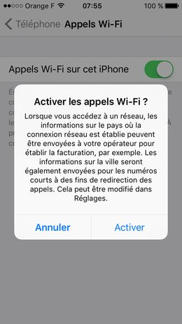

Il y a deux ou trois autres trucs à bizouner sur ton iPhone pour lui limiter son appétit pour la bande passante. Je vais mettre ça ici. Mais vite, il y a la sauvegarde iCloud à mettre à OFF si ton iPhone est branché pour une recharge. ( Le iPhone se sauvegarde vers le nuage si il est branché et en vue d'un réseau wifi. Ça fait lourd pour le globalstar.) Et aussi les appels wifi. J'ai pas essayer, mais ça prend de la bande passante pour se brancher au réseau avec ton numéro vers ton fournisseur cellulaire via le Globalstar. Faut mettre aussi ces affaires là à OFF

Le bon côté des appels Wifi, c'est que ça nous permet de texter, via Wifi, les pauvres gens qui n'ont pas d'IPhone. Parce qu'avec le Wifi, on peut juste texter via Imessage nos compatriotes Apple, les autres, ceux qui sont dans les ténèbres, n'ont pas accès aux IMessages. Avec "appels Wifi", c'est comme si on avait du réseau cellulaire et on peut texter ceux qui n'ont pas encore vu la lumière, en espérant qu'ils trouvent le salut :angel:
Olivier
Re: Garmin InReach vs Delorme InReach
Ah !! Ca m'explique pourquoi j'étais capable de texter JC et son affreux Blackberry via le satellite. Même que ses messages arrivait en quadruple.
